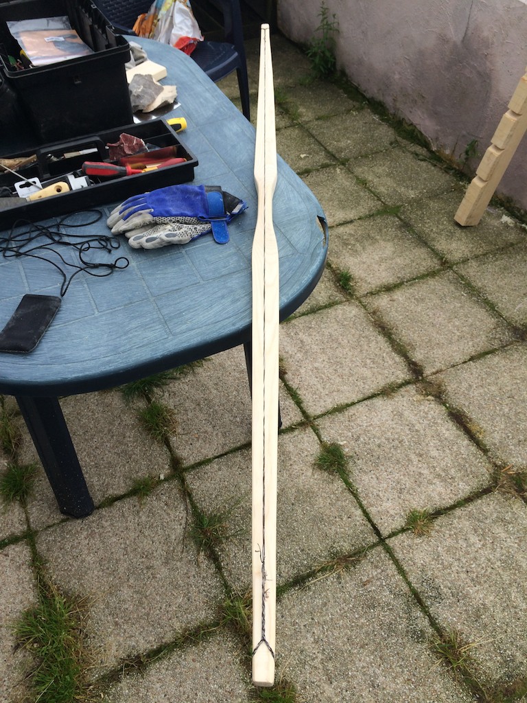

In beiden Bildern Bodentiller sind die Kerben korrekt. Also alles richtig gemacht
Die Biegung sieht ja schon gut aus. Die Steifigkeit kann man ja nun schlecht anhand des Fotos beurteilen. Falls Zu steif, vorsichtig und gleichmässig mit der Ziehklinge abtragen. Dabei beachten immer mal wieder Boden zu tillern. Das Holz reagiert nicht sofort auf Veränderungen!
Gruss Matthias

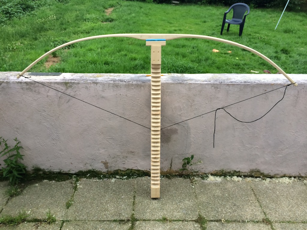

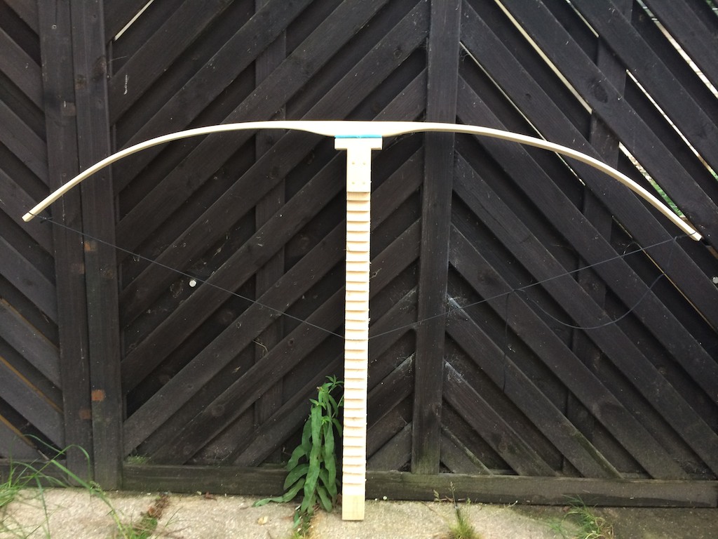

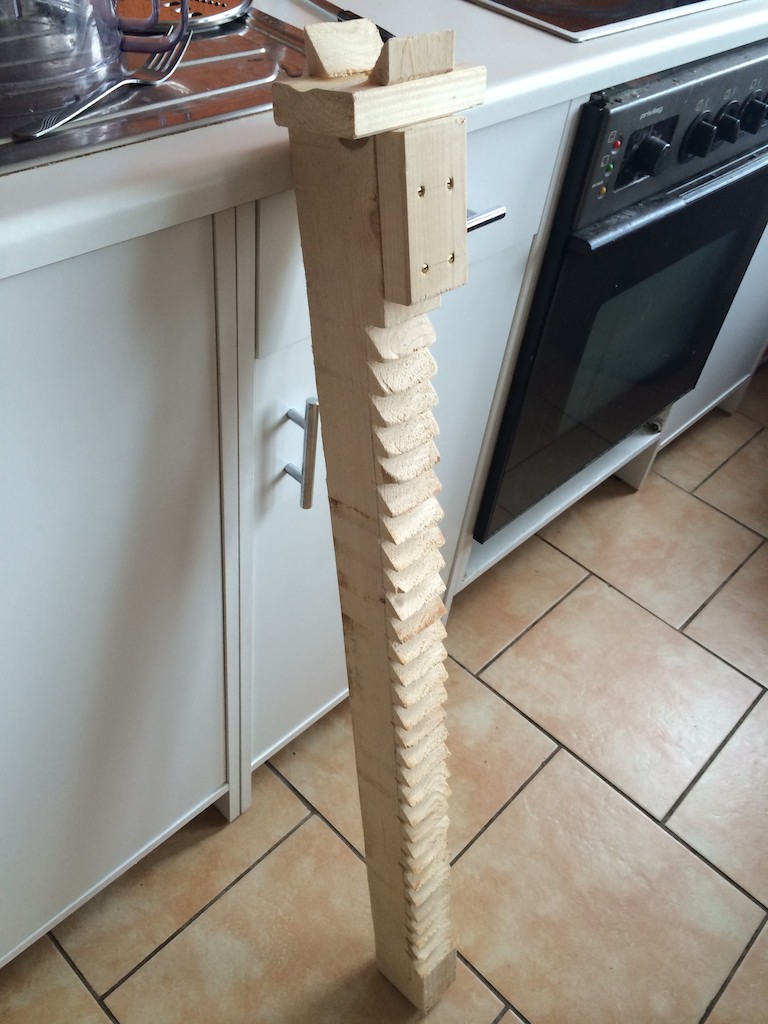

Aktuell gibt es noch eine Neuigkeit. Ich habe mir mein erstes Tillerbrett hergestellt. Bitte über die Qualität nicht lachen, aber ich denke die notwendige Funktion ist erst einmal gegeben. Mit meiner ursprünglichen Bogenhalterung war ich nicht zufrieden.
Tillerstock. Kerben werden noch abgerundet und eine weiche Auflage für den Bogen aufgeklebt.
Des Weiteren konnte ich mir nicht nehmen lassen einmal provisorisch meine Tillerschnur aufzuspannen:
Bereit zum Tillern
Bereit zum Tillern

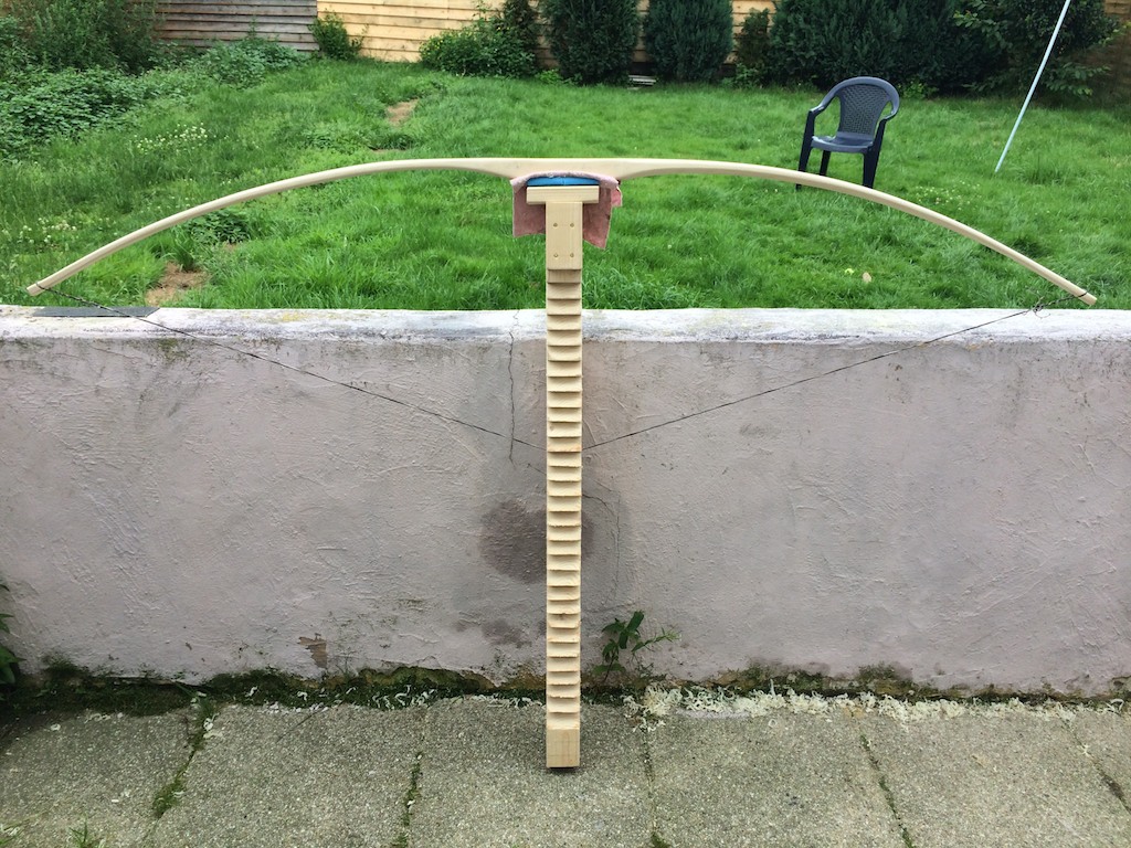

Das nächste Bild zeigt einen etwas älteren Bearbeitungsstand und einen unfertigen Tillerstock. Ganz vorsichtig eingespannt sieht das ganze dann folgender Maßen aus:
Erster vorsichtiger Test.

Felsenbirne
Beiträge: 3272
Re: Projekt #1, Einstieg in eure Welt
Beitrag von Felsenbirne »
Jetzt eine längere Tillersehne verwenden.
Gruss Matthias
Beiträge: 2975
Hat Dank erhalten: 25 Mal
Beitrag von Benedikt »
Lass den mal auf beiden Seiten mehr in der äußeren Hälfte biegen ;)
Mach Späne

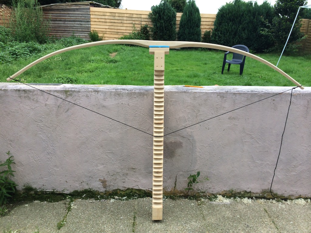

So, da bin ich wieder. Diesmal mit ein paar neuen Bilder.
Anstatt dem versprochenen Boden-Tiller bin ich nun bereits zum eigentlichen Tiller auf meinem Stock übergegangen.
Felsenbirne hat geschrieben:Jetzt eine längere Tillersehne verwenden.
Meine Tillersehne ist genauso lang wie der Bogen.
Benedikt hat geschrieben:Lass den mal auf beiden Seiten mehr in der äußeren Hälfte biegen
Danke, Benedikt. Deinen Ratschlag habe ich versucht direkt in die Tat umzusetzen.
Aktueller Stand
Aktueller Stand
Geplante Arbeitsschritte
Der Bogen wird mit viel Geduld immer wieder an den Auszug und die Biegung gewöhnt.
Bitte lasst mir eure Meinung über den Tiller zukommen, das wäre klasse. Ich versuche mich etwas an die Bilder und Präsentationen hier im Forum zu orientieren und die gewollte elliptische Biegung im Hinterkopf zu behalten.
EDIT: Nachfolgende Frage bereits durch FC Wiki beantwortet.
Zu welchem Zeitpunk brauche ich eine verkürzte Sehne bei der der Bogen bereits auf Standhöhe gespannt bleibt? Da ich auf einen Auszug von 28" aus bin dachte ich mir so bei 3/4 des Auszugs, kommt das hin?
Die dann verwendete Sehne hat bereits die Endmaße, also Sehnen-Kerbe zu Sehnen-Kerbe minus 7cm, wenn meine Informationen richtig sind.

RoIce
Beiträge: 45
Registriert: 10.08.2011, 17:58
Beitrag von RoIce »
Wenn ich mich recht erinnere wird im Wiki als Faustregel wann die Sehne verkürzt werden soll 2/3 des End-Auszugs genannt. Zuerst solltest du eine Sehne nehmen die so lange ist, das der Bogen die halbe gewünschte Standhöhe hat (also 7-8 cm).
Die geplanten Schritte sehen meiner Meinung nach ganz gut aus, allerdings würde ich besonders rechts von der griffnäheren hälfte der WA's erstmal die Finger lassen... Aber warte dazu besser erstmal die Meinung von erfahrenen Forenmitgliedern ab.

Beiträge: 2975
Ich bleib dabei, schwäche erstmal weiter außen ;)
Wenn er dann schön rund biegt, kannst du gleich auf halbe Standhöhe gehen :)
Mach Späne

Benedikt hat geschrieben:[...]Ich bleib dabei, schwäche erstmal weiter außen ;)
Ok, wird gemacht. Ich dachte mir ich hätte diesen Ratschlag bereits befolg, doch wie ich durch den erneuten Kommentar von dir bemerke, anscheinend nicht annähernd weit genug. :)
Irgendwie hat sich es mir bereits in den Kopf gesetzt, dass sich die letzten 10cm nicht mit biegen sollen.
Und diesen Gedanken übertreibe ich.
Ich gelobe Besserung bis zum nächsten Bild.
Beiträge: 22358
So bald die Mittellinie fest liegt, kannst Du die Enden - auf den letzten 15 cm - verjüngen, so dass im Bereich der Sehnenkerben nur noch 15 mm Breite verbleiben. Also ich meine es so: Enden (symmetrisch zur Mittellinie) 2 x 7,5 mm breit anzeichnen, 15 cm von den Kerben entfernt bleibt die Breite, wie sie ist, ab da zu den Enden hin gradlinig schmaler werden...

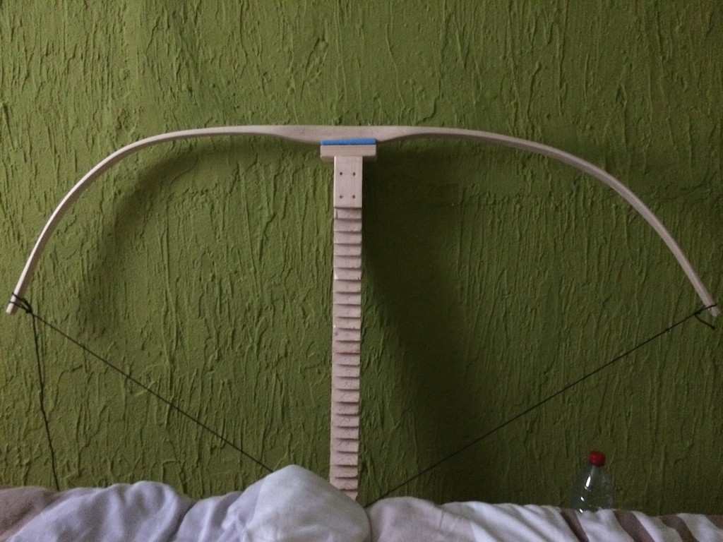

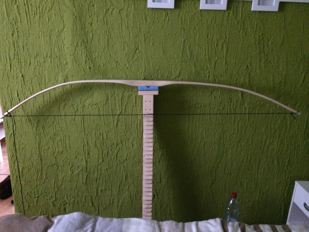

Danke, Rabe. Super verständlich Formuliert. Den Zustand der Tips werde ich Morgen noch einmal überprüfen und notfalls nachbearbeiten. Ich denke aber, dass ich an diesem Richtmaß bereits nahe dran liege.
So, Benedikt, ich hoffe ich bin deinem Ratschlag nun endlich erwartungsgemäß gefolgt. :)
1. Tillerschnur mit Standhöhe 5cm. Auszug bis etwa 14".
Als erstes bin ich wieder einmal recht vorsichtig an die Außenseiten herangegangen.
Danach weiter bearbeitet.
2. Tillerschnur (hat sich verknotet :)) hatte eine Standhöhe von 7-8cm.
Auszug bis etwa 15".
3. Tillerschnur (nachdem ich es bemerkt hatte) wieder mit Standhöhe 5cm.
Örtlichkeit gewechselt. Überbelichtet. Auszug bis etwa 14".
Interessanterweise sieht der Tiller in 2. wesentlich besser aus, so wie ich das Einschätzen kann.
Dieser Zustand ist mir erst beim Begutachten der Bilder aufgefallen und sollte eigentlich bei Tiller 3. mit einer erhöhten Standhöhe und etwas mehr Auszug reproduziert werden können.
Wie sieht der aktuelle Zustand für euch aus?
Wenn ich meinem unerfahrenen Gefühl trauen darf zieht sich der Bogen bis zu diesem Auszug nicht allzu schwer. Wenn nichts dagegen spricht würde ich gerne die Standhöhe auf 10cm erhöhen und dann Morgen weiterschauen.
Es tut mir Leid, falls ich euch in zu kleinen Schritten um Rat frage, allerdings möchte ich sicherstellen, dass mit dem ersten Bogen zumindest ein kleiner Erfolg von mir gefeiert werden kann. Zu Beginn habe ich mir nicht einmal mit Sicherheit erhofft bis zu diesem Punkt ohne große Fehler, welche zum vorzeitigen Ende führen könnten, zu kommen.
Nun packt mich doch der Ehrgeiz und ich möchte das Zuggewicht nicht vollkommen verhauen.
