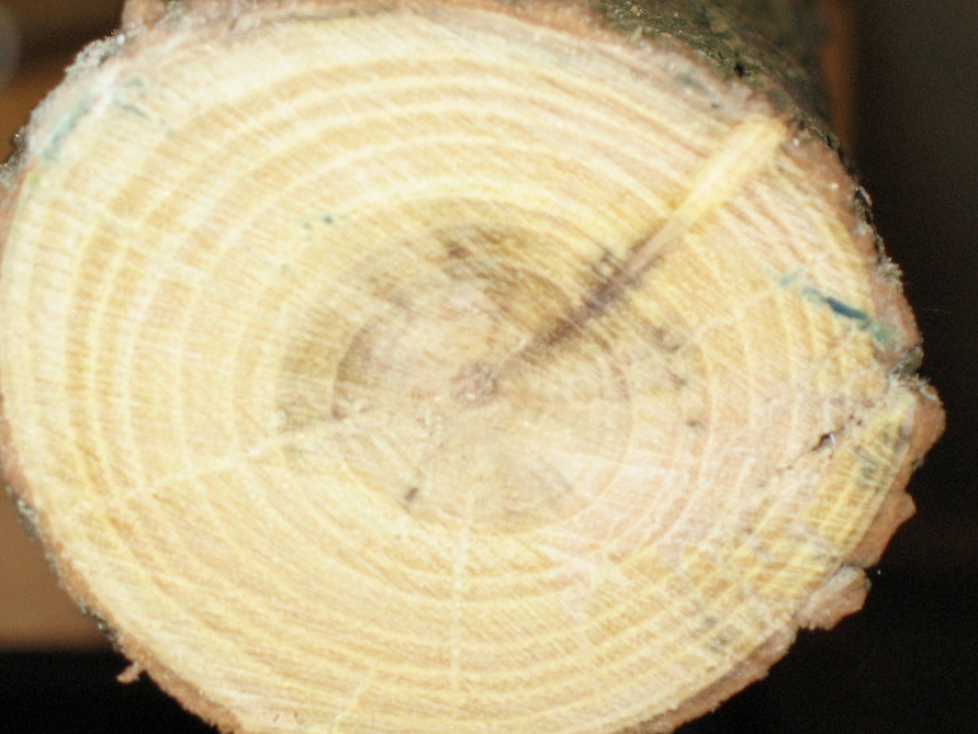

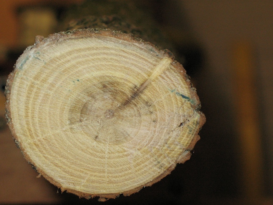

Was ist das für Holz ?? Bis dato dachte ich es wäre Robinie wegen der kleinen Dornen auf der Rinde. Jetzt bin ich mir aber gar nicht mehr so sicher. Vielleicht kann wer von euch mit Sicherheit sagen welches Holz das ist ??

der Stave ist nur 74 mm im Durchmesser. (Zumindest an der Stelle von der das Foto ist).
Trotzdem spalten ?? Bleibt denn da noch genug für nen Bogen übrig ?? Ich mein wenn beim Spalten nur etwas schief geht kann ich den Stave für den Kamin nehmen ....

Das ist definitiv Robinie.
Zwar fast nur Splintholz, aber auch daraus lassen sich schöne und dauerhafte Bögen bauen.
