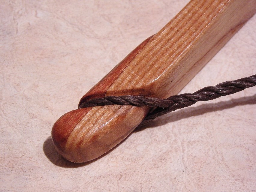

Hallo liebe Leute,
Ich bin hier schon seit ein paar Monaten unterwegs, habe mich etwas eingelesen, schon ein paar blöde Fragen gestellt und möchte mich nun einmal offiziell vorstellen. Ich bin der Joseph (21) aus Wernigerode im Harz und baue seit ca. einem Jahr Bögen. Neben etlichen Kinderbögen - meist aus Rattan (und keine künstlerischen und tillertechnischen Meisterwerke) - habe ich bisher 4 "richtigte Bögen" gebaut (d.h. so stark, dass ich sie selber gern schieße, also alle um die 40 Pfund). Ich habe mit einer Robinie begonnen, dann eine Eibe, eine Esche und nun schließlich eine Ulme verbaut. Seit Beginn meiner Zeit bei FC habe ich eigentlich nur dumme Experimente gemacht, die nicht viel werden konnten. Jetzt habe ich mir mal einen richtig schönen Stave genommen und ihn unter Berücksichtigung der Ratschläge von Paul Comstock zu einem hübschen Bogen verarbeitet. Den möchte ich hiermit präsentieren. Sicherlich ist die Arbeit noch nicht perfekt, ich denke mal, dass mir die meisten Fehler auch bereits klar sind, dennoch ist sie mein bisher größter Erfolg.
Holz: Ulme (aus einer Bohle geschnitten)
Länge: 1,80m
Breite: Griff 2,5cm, fde outs 4,5 bis 1cm an den tips
Stärke: ca. 40 Pfund bei 28 Zoll, bis zu 30 Zoll kann man ihn ziehen (hab noch keine richtige Zugwaage)
Sehne: 12 Strang Dacron B50 beidseitig mit Seilmacherspleiß
Tipoverlays: Pflaumenholz
Griff: 2cm nach unten versetzt, Leder mit Sehnengarn genäht, kleine Zebuhornplatte als Pfeilauflage
Stringfollow: an die 3-4cm (der Stave war schon leicht deflex)
Handschock: kaum spürbar
Wurfarme: der obere ist 2cm länger, sie sind etwas gegeneinander verdreht (sieht man vielleicht auf der Bauchansicht), allerdings so gleichmäßig, dass die Verdrehung sich perfekt aufhebt.
Finish: 1 mal grundiert mit Leinölfirnis, dann 3 mal Tungöllack
Investierte Zeit: 28 Stunden
Bisher hat der Bogen so 200-300 Schuss hinter sich. Er schießt sich sehr angenehm und hat sich als sehr geeignet zum Zielschießen selbst auf kurze Distanz erwiesen.
Das Tillern war ein bisschen eklig durch den Knick in der Maserung des unteren fade outs, hat dann aber doch halbwegs geklappt.
Ein Stück über dem Griff habe ich die Initialien des zukünftigen Besitzers aus dem über dem Rückenring liegenden Jahresring herausgearbeitet. Wenn es um Holz geht, bin ich ein unverbesserlicher Bastler, solche Detailarbeiten machen mir immer besonders Spaß^^
Gut, genug gequatscht, hier kommen die Fotos:
Ich weiß, dass der rechte Wurfarm ganz außen etwas zu viel Biegung hat. Trotzdem ist das mein bisher bester Tiller. Ich bin erstmal zufrieden und hoffe, dass mein nächster besser wird.
Die Silencer habe ich aus Hasenfell gemacht und mit Mittelwicklungstechnik befestigt. Wahrscheinlich sind sie unnötig, aber hab sie einfach mit drangebastelt um das mal auszuprobieren und weil ich finde, dass es gut aussieht.
Die bucklicke Oberfläche war eine echt Herausforderung. Ich hab mir extra dafür mehrere kleine Ziehklingen mit verschiedenen Rundungen angefertigt. Aber nun am Ende finde ich, dass es total geil aussieht :)

Der Bogen ist optisch ein Sahnestück. Grundsätzlich mag ich sehr schlichte Bögen. Da ist in Deinem Fall der Bogenrücken davor. Aber nachdem ich gerade an meinem ersten Bogen mit liegenden Ringen baue, habe ich eine Vorstellung davon, wieviel Aufwand das Freilegen dieses Ringes war. Hut ab. Und gelungen finde ich ihn allemal.
Was die Einschätzung des Tillers angeht, übe ich noch fleißig und versuche, sehen zu lernen. Also lehne ich mich noch nicht so weit aus dem Fenster, weil ich mich noch nicht sicher genug fühle. Aber das sieht für mich garnicht so verkehrt aus.

Ja, leck Fett, ein schöner Einstand. Saustark umgesetzt mit Liebe zum Detail.
Ja, Dich hat der Virus fest im Griff.
Was die Auszugsbilder angeht:
1. Lass den Bogen nicht so lang aufgespannt (vor allem, wenn es Richtung Vollauszug geht, nicht länger als 1sec), das tötet ihn, bau Dir einen dynamischen Tillerstock (bei Dir lohnt der Aufwand :D )
2. Fotografiere nicht von unten, schräg oder oben, sondern schön drauf, sonst wird der Eindruck verfälscht
3. Die Biegung ist ein bisschen zu sehr in Griffnähe geraten, vor allem links, auch gibt es noch ein paar Stellen.. aber juck
Auf weitere Bögen von Dir bin ich sehr gespannt! Ich hoffe, Du gibst Dich nicht mit den paar zufrieden, die Du gebaut hast ;D

Danke schonmal, allerdings habe ich mit Fotoprogramm den Tiller getestet, durch die verdrehten Wurfarme war es gar nicht so einfach am Tillerbrett alles genau zu sehen.
Hier noch ein Bild vom besagten Test:
Die Schwachstelle rechts außen ist jetzt deutlich zu sehen.

Du hast einige Details wirklich sehr fein ausgearbeitet, z.B. die Tips sehen sehr sanft aus und der Bogenrücken ... *sabber*. Sehr sauber!
Der Tiller sieht auch sehr gut aus. Nur so als Nebenbemerkung: Auf dem einen Bild, wo du eine Ellipse drüber gelegt hast, ist dieser eher irreführend als wie zielbringend. Man erkennt schwer den eigentlichen Bogen (weil kaum Kontrast zum Hintergrund) und die Ellipse würde ich eher über den Bogenrücken legen, dann passt das wahrscheinlich.
Einen Kritikpunkt muss ich doch loswerden: Mir scheint der Bogen ziemlich eckige, scharfe Kanten zu haben. Musst du selbst beurteilen, ich will das nicht anhand der Bilder festlegen, aber für deinen nächsten Bogen würde ich dir empfehlen, Kanten allgemein runder zu machen.

Die Kanten sind mir persönlich auch etwas zu hart, aber der Bogen an sich gefällt mir gut. Der muskulöse Rücken und die Idee mit den Initialen, das hat was!

@Jannik: Ja du hast Recht, die Kanten sind ziemlich scharf geraten, auch der Griff könnte noch runder sein (war beim letzten Bogen aber noch schlimmer xD). Ich hab da immer Hemmungen, so viel dran rumzuschleifen. Einerseits will ich den Rückenring nicht ausdünnen (was am Rand ja dann passiert) und andererseits leidet ja auch das Zuggewicht nochmal, wenn man von den Kanten noch viel Material abnimmt.
Was meint ihr, sollte ich an den Kanten nochmal Hand anlegen, oder geht es jetzt so? Immerhin hat der Bogen jetzt 500 Schuss auf dem Buckel und zeigt keinerlei Verschleißerscheinungen.
