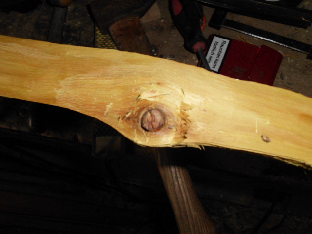

Beiträge: 10951
Re: Chirions und Gervases snaky Osage Challenge
@all: Danke für die Blumen :)
@Dirk: Wurde doch schon besprochen und ist aus techn Gründen nicht machbar.
Heute habe ich eben fix den Bauch abgespeckt , die Äste freigelegt und etwas an der Formgebung gearbeitet.
Ursprungsbiegung
Ursprungsbiegung
Ergebnis der ersten Wärmebehandlung
draufsicht
draufsicht
die Enden werden freigelegt um den Ast herum, hätte auch neben her gehen können aber warum mal nicht mitten durch ;)
vorläufiges Rohende
vorläufiges Rohende
Äste
Äste
frei prokeln
frei prokeln
Resultat
Resultat
So sieht er nun aus, liegt nun im Regal in der Werkstatt zum luftigen Vortrockenen
