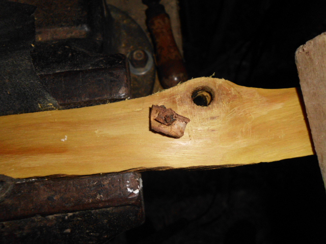

Heute habe ich eben fix den Bauch abgespeckt , die Äste freigelegt und etwas an der Formgebung gearbeitet.
Ursprungsbiegung
Ursprungsbiegung
Ergebnis der ersten Wärmebehandlung
draufsicht
draufsicht
die Enden werden freigelegt um den Ast herum, hätte auch neben her gehen können aber warum mal nicht mitten durch ;)
vorläufiges Rohende
vorläufiges Rohende
Äste
Äste
frei prokeln
frei prokeln
Resultat
Resultat
So sieht er nun aus, liegt nun im Regal in der Werkstatt zum luftigen Vortrockenen

Ich hab dann alle Splitter und Risse weg geschnitten, und den Stave auf etwa 1,55m gekürzt. Dadurch ist ein großer Teil des Längs-Risses weg gefallen. Ich denke, bei 1,4m Länge kann ich den Tip so legen, das auch der Rest des Risses weg geschnitten werden kann.
Im Griff habe ich den Bogen schon etwas verschmälert. Dort ist auch die Stelle der größten seitlichen Biegung und ich bin noch nicht sicher ob ich das mit Heißluft oder mit Dampf biege. Ich habe versucht bei der Grifform der Faser zu folgen damit die Stelle später beim Biegen nicht splittert.
Das Holz kommt mir super spröde vor. Es splittert und reißt wie der Teufel. Fast wie Keks...
