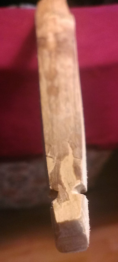

Ich habe meinen ersten Esche-Flachbogen fast fertig, s.h. finales schleifen und ölen fehlt noch und möchte nun meinen bescheidenen Senf auch dazugeben.
Anfängerholz? Ich weiss nicht. Meine Esche hat mir persönlich keine großen Probleme bereitet. Probleme hatte ich nur weil ich die selbst verursacht habe.
Semipyramidal? Tja, ich als Anfänger bevorzuge dieses Design weil ich festgestellt habe, ( und natürlich auch in der Traditionellen Bibel gelesen habe ) wenn ich einen Bogen so lang wie möglich und so breit wie möglich baue, bekomme ich ihn einfach hin.
Diese Erfahrung hatte ich bis jetzt mit allen Hölzern die ich zum Bogenbau benutzt habe. Esche, Robinie, Kirsche, Hick, Ulme.
Mein aktueller Eschenbogen ist 169cm lang und hat eine max. Breite von 4cm. Verjüngt sich dann bei 2/3 der WA's auf 0,7cm bis zu den tips. Der Griff ist 2cm breit. Ich habe ihn auf 38#@28" getillert. Ich habe ihn bisher mit ca. 100 Pfeilen eingeschossen und alles ist gut.
Achso, der Rabe schrieb das dein Rücken irgendwie nicht "sauber" war.
Also ich glaube nicht das der Bruch an dem unsauberen Rücken gelegen hat. ( sry Rabe... :-* ) Vieleicht doch? Wer weiß... Der Rücken von meiner Esche ist sowas von rough, aber er funktioniert. Kommt sicher auch auf das Holz im besonderen an.
Ich denke auch, dass es warscheinlich an den nicht abgerundeten Kanten lag.
Also, lass dich nicht entmutigen was Esche angeht, dat funzt... :D
Worauf ich Wert lege ist, dass ihr bedenkt, das dies nur eine bescheidene Anfängerbeurteilung ist. ;)
Hier vieleicht noch ein paar pics von der besagten Esche... ( sry für die handyfotos )
