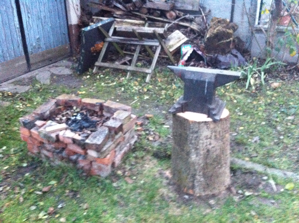

Bis auf meinen Amboss ist mein Schmiedesetup eher,... sagen wir mal suboptimal :D
Schmiedesetup
Schmiedesetup

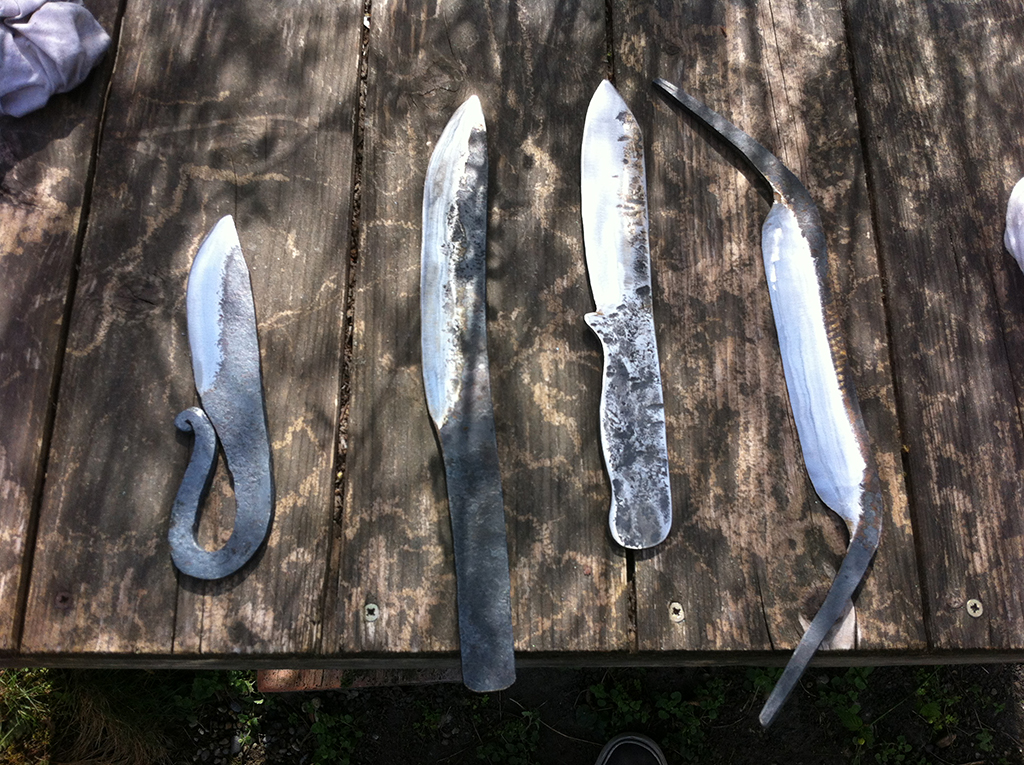

Trotzdem hab ich mich gemeinsam mit einem Kollegen dran gewagt und das ist dabei heraus gekommen:
4 Messer
4 Messer
Ganz links ist ein Vikingermesser für meinen Vater, das zweite ist ein eher grobes Haumesser zum entasten und dergleichen.
Das dritte soll mein neues Allzweckmesser werden und ganz links mein Versuch ein Ziehmesser zu Schmieden ;D
Die Klingen wurden auf dem Schleifbock und anschließen mit einer 120er Fächerscheibe auf der Flex geschliffen.
Griffe für die beiden mittleren Messer sind gerade in Arbeit.
Hier nochmal die einzelnen Exemplare :)
Ziehmesser
Ziehmesser
Speckschneid und Schnitzmesser
Arbeitsmesser
Arbeitsmesser
Vikinger
Vikinger
Kommentare, Anregungen und Kritik gerne erwünscht :)

Ich habe zwar keine Ahnung, aber was ich sehe gefällt mir :)

Schöner Amboss hast Du da
Aber bringst Du mit Deinem Cheminee genügend Wärme hin.
Ps Tschuldigung super Arbeiten! Das Wikingermesser gefällt mir sehr.

Ja der Amboss war ein Glückstreffer :)
MIt der Wärme ist es ein bisschen schwierig. Bis jetzt hab ich das einfach sehr Low-Tech mäßig mit seitlichem Heizen mit einer Heißluftpistole auf der kältesten Stufe gelöst. Ist nicht sehr effizient, aber funktioniert :)
Im Moment bin ich an der Planung für eine geziegelte Esse mit Belüftung von unten. :)
Wird natürlich auch hier präsentiert wenn sie fertig ist.

Toll! EIn guter Amboß ist schonmal die halbe Miete, ich habe die ersten Versuche auf nem Stück hüpfenden Baustahl gemacht ;)
Was war das Ausgangsmaterial für die Sachen?
Möchtest du mit Schmiedekohle schmieden oder mit Holzkohle? Bei der Holzkohle empfiehlt sich die Belüftung von der Seite.

Sehr schön! Bin gerade auch schon am Sammeln für solch eine low-tech Schmiede- wobei dein Amboss ja schon erste Sahne ist...
Lässt sich solch eine geschichtete Esse eig. auch aus Betonsteinen "stapeln"?
Zur Belüftung müsste ein Baustellen-/Nass-Trockensauger letztlich auch gute Dienste leisten und das für wenig Geld und zig. andere Gelegenheiten, muss ja kein Festool sein^^

Das sieht doch schona lles gut aus. Wegen dem Setup: Keine Sorge. Es geht viel, selbst mit primitivsten Mitteln!
Aber die große Frage bzgl. der Funktionalität deiner Messer:
Was für ein Ursprungsmaterial hast du genommen? Es wäre schade um die ganze Arbeit, wenn es nur Baustahl war.

Kohle hab ich mittlerweile alles durch ;D
Beim allerersten Versuch hab ichs mi Holzkohle gemacht, hat gut funktioniert bis auf das ständige nachlegen weils zu schnell niederbrennt. Danach hab ich normalen Heizkoks verwendet, Brech 3 war halt relativ groß und hat ein bisschen gebraucht um warm zu werden. Und dann für die letzte Runde hab ich richtige Schmiedekohle gekauft. Die stinmkt halt furchtbar nach Schwefel.
AM liebsten wäre mir Schmiedekoks in passender Größe, aber den gibts bei uns in Österreich nicht. :-\
@MoeM: Bezüglich der Betonsteine bin ich mir nicht sicher. Die Temperaturen sind halt schon extrem hoch und ich hätte bei Betonsteinen Angst, dass sie springen.
Wegen Material: Das war 3 cm breiter Flachstahl aus dem Baumarkt. Gabs dort in 1 Meter Stücken. Also ziemlich sicher nicht der hochwertigste Stahl :D
Wahrscheinlich sogar kompletter Murks. Macht aber nix. Eig waren die Messer ja auch nur zum üben um mal ein bisschen reinzukommen. Es macht auch nix wenn ich sie öfter mal nachschleifen muss. Da werden dann wenigstens die Schleif-Skills trainiert. :D
Ich hab letztens 2 große Hufraspeln von einem Hufschmied bekommen. Sobald die ersten Sachen daraus fertig sind werd ich sie natürlich auch hier präsentieren.

Domml hat geschrieben: Und dann für die letzte Runde hab ich richtige Schmiedekohle gekauft. Die stinmkt halt furchtbar nach Schwefel.
Das wundert mich, denn "richtige Schmiedekohle" ist Fettkohle, und enthält normalerweise deutlich weniger als 1%Schwefel. Das sollte nur dezent stinken...Aber wer weiß woher das Zeug heutzutage importiert wird.. :P

Ein Stück Eisenbahnschiene gibt nen guten Amboss ab. Zur Beschaffung: PN an mich, die Story erzähl ich nur auf Bestellung.
Was mich wundert: Die vorgestellte improvisierte Esse ist offenbar ohne Luftzufuhr.
Reicht denn da die Temperatur??

Domml hat geschrieben:Ja der Amboss war ein Glückstreffer :)
Ich nehme mal an, er hat da irgendwo seitlich ein Löchlein oder ein kurzes Rohrstück im Stapel stecken, in das
die HLP reinkommt... zur Not könnte man da wohl aber auch von oben Luft zugeben...
@Domml...
Das sieht auf dem Bild fast so aus, als wenn Du den Backsteinstapel mit Ziegel-oder Tonscherben aufgefüllt
und anschließend eine Mulde für die Kohle geformt hättest, oder täuscht das...? :)

Ich hab einfach durch einen Schlitz in den Ziegeln mit der HLP reingeheizt, praktisch ähnlich wie bei der Befeuerung von der Seite
aber ohne Rohr oder sowas. Die Hitze hat ausgereicht um sowohl Koks als auch Schmiedekohle auf hellgelbe Glut zu bringen.
Also für meine Zwecke komplett ausreichend. Falls ich mal Feuerschweißen will muss ich ne zweite HLP zur Hand nehmen ;D
Kleiner Scherz, wie gesagt Belüftung von untern ist in Planung.
@ etb: Der Backsteinstapel ist seit 20 Jahren unser Gartengrill :D
Die Ziegel sind einfach nur reihum aufgeschichtet und gefüllt ist das ganze hauptsächlich mit Asche ;D
Zum Schmieden hab ich ein paar zerbrochene Ziegel zu einer Art Einfassung gelegt damit die Kohle nicht zur Seite abhauen kann.
Das ganze Ding mit Kohle zu füllen wär ein bisschen viel.

@Bogenhansl: Sobald die Kohle warm wird steigt so ein dichter weißer und ganz untern auch leicht gelblicher Rauch auf der n ach Schwefel stinkt. Wie eine alte Dampflock :D
Ob das jetzt zu stark stinkt für 1% Schwefel undda mehr drinnen ist oder ich ein Schwefel-Weichei bin kann ich nicht sagen.
Da fehlen mir die Vergleichswerte. Stinken tuts auf jeden Fall. :D

Den Stahl ausem Baumarkt kannste für Schnitthaltige Messer vergessen, dabei wird es sich sehr wahscheinlich um einfachsten Baustahl handeln, der sich nicht härten lässt.
Scharf werden die Messer aber eben nicht lange ;)
