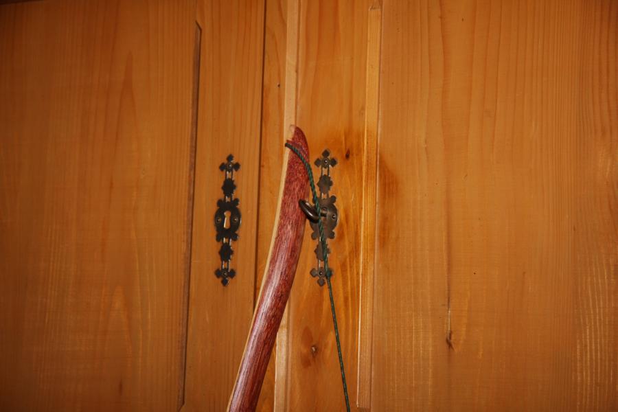

War ein Versuch ob die beiden sich vertragen mit der Klebung. Klebung hält.An der Form hätte ich sollen arbeiten. Geht auf jeden Fall 45# @28". Nicht schön aber selten. Jeder halt wie er kann. Zu meinen photographischne "Künsten" bitte keinen Kommentar

Ich weis garnicht, was du hast. Der Bogen steht formschön auf Standhöhe und wenn er den Auszug hält, ist doch alles im Lot. Kann nur sagen: Find'isch schön!

Schließ mich Blacky an gerade die Farbe is super

Ich finde auch, dass der garnicht so schlecht aussieht. Zeib mal noch ein Bild im entspannten Zustand. Achja, der Vollauszug wäre auch nicht uninteressant.

Is doch immer so: Wenns klebt und hält und auch noch schick ist, dann ist alles OK!

Hallo Okki,
und noch ein schöner Bogen, nicht so bescheiden
Auszugsfoto und entspannt würde mich auch noch interessieren,
Viel Freude damit, Gruß Jannik

Farbgebung und Verarbeitung sieht m.E. gut aus.
Schon auf Standhöhe erscheint mir die Biegung nahe Griffbereich zu stark. Wenn ich mich nicht täusche, müßte das im Vollauszug krasser werden.
Ansonsten: doppelt gemoppelt. Ein gut biegsames Holz (Manau) mit ebenfalls gut biegsamen Bambus kombiniert. Somit kommt das wenig druckstabile Manau in die Bauch- bzw. Druckzone, was widerum zu starken Stauchungen in der Zellstruktur und damit zu Zuggewichtsverlusten nach längeren Beanspruchungen führt.

Also ich kann mich auch nur anschliessen. Soo schlecht sieht der Bogen gar nicht aus. Die Idee mit dem Bambus auf den Rücken ist gut (so lange die Klebung hält). Das macht den ganzen Bogen etwas schneller und beugt dem brutalen Set von Rattan etwas vor.
Ich denke aber auch das der Bogen noch etwas Leistung lassen wird. Bei meinen Reiterbögen war die finale Wurfkraft erst nach ca. 200 Schuss erreicht (und ich hatte noch ein Facing drauf). Aber trotz alledem...SCHICK!!
