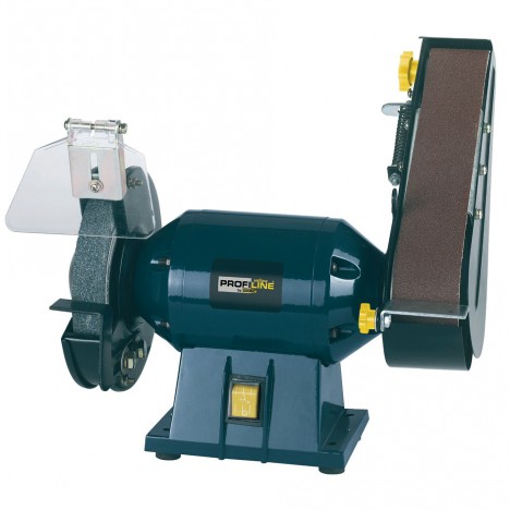

Ich weiß nicht, ob ich vielleicht nicht eine einfache verstellbare Tapereinstellrolle, die gegenüber der Kontaktrolle (welche hoffentlich bei deinem Schleifer einen Gummibelag hat) für den Führung und die Dickeneinstellung sogt bevorzugen würde.
die schwarze rolle abnehmbar und horizontal verstellbar
Wenn du dann konvex oder konkav arbeiten willst drehst du einfach den Hornstreifen auf dem großen Schleiftisch um.

Jedenfalls halte ich Rizzars Ansatz mit dem Spindelschleifer und verstellbarem Gegendruckzapfen für einfach(st) während er ein maximales Maß an händischer Beeinflussung bietet; probiers doch erst mal so, z.B. mit ner Schleifwalze in der Ständerbohrmaschine?! Wäre, mit einer für die Aufnahme der Nodien moosgummierten rollenden Zapfung, vielleicht sogar was für Bambusbackings....

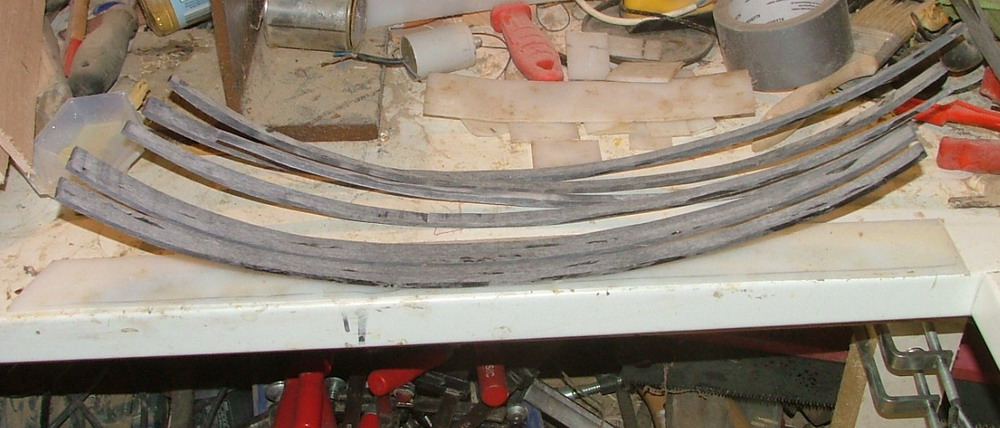

hier mal ein Bild wie die Hornstreifen so aussehen um die es geht. Wobei die durchaus auch länger sein können. Auf dem Bild sind hinten welche direkt nach dem Bandsägen, da kann man erkennen das sie nicht über die ganze Länge exakt die gleiche Dicke aufweisen. die im Vordergrund sind ,zumindest teilweise, mit Handführung am Bandschleifer verschliffen. Mit Handführug am Bandschleifer ist das sehr zeitaufwändig und führt oft nicht zu befriedigendem Ergebnis da vor allem die Konkavseite sehr schwer zu schleifen ist.
Wie man auf dem Bild sieht ist ein Ende des Streifens naturgemäß sehr schmal darum denke ich das zusätzlich zur endständigen Fixierung an der Rundplatte zumindest noch eine Stilisierung durch die Andruckrollen brauche. Mit alleine endständiger Fixierung befürchte ich das der Streifen zu flattern beginnen könnte.
Du hast natürlich recht das dabei der Abstand der Rollen zur Schleif-walze so gering wie möglich sein muss, daher werd ich kleine Rollen verwenden mit denen komm ich näher ran.
Auch der recht geringe Anpressdruck ist notiert, wird aber sowieso realisierbar da die Rollen mit Federn gelagert werden an denen der Anpressdruck einstellbar ist.
Hier ein Bild wie die Streifen im nächsten Areitsschritt aussehen die sind schon Seite an Seite miteinander verklebt, auch in diesem zustand würden die wieder durch den Dickenschleifer wandern.
nach nochmaligem verkleben der Streifen Seite an Seite entsteht dieses Teil (hier schon am Wurfarm) auch dieses würde noch mal vor dem aufkleben am Wurfarm durch den Dickenschleifer gejagt.

Die sehen nach dem Sägen ja gar nicht so schlimm aus. Kannst du sie nicht so ein paar Durchgänge durch einen Dickenhobel schicken?

@Skerm das sind sehr schön gesägte, manchmal sind die ein wenig schlimmer :) Dickenhobel hat auch das Problem das er die gebogenen Dinger nicht recht verarbeiten mag.

Sorry, ich kann den riesigen Aufwand nicht ganz nachvollziehen.
Das einzige, was einen Dickenschleifer davon abhält die Hornstreifen zu schleifen ist die Plane Auflagefläche.
Mit der Stellrolle kann man sowohl konkav, als auch konvex exakt auf Dicke bringen.
Einfach den Hornstreifen umdrehen.
Und, wenn du erstmal die Konkave Seite plan schleifen möchtest kannst du dir eine Vorrichtung aus Federblech bauen die jeweils die Enden einklemmt und sich an den Hornrücken tangential anschmiegt dabei gleichzeitig als horizontale Führungsshilfe arbeitet.

@ Rizzar... hm ... Führungsfederblech mit Klemmvorrichtung manuell mit punktueller Stellrolle .... hm .... ok is einen Versuch wert. Wird ausprobiert.
Wenns nicht zufriedenstellend funzt, zurück zu Plan A
