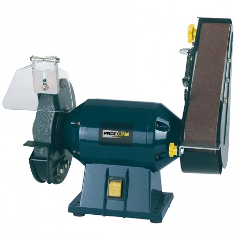

Grundsätzlich geht das ja auch mit ner oberfräse oder bandschleifer+abstandsklötzchen oder zur not auch mit der hand und nem Schleifklotz - kannst du mal erläutern was die Probleme sind die du damit lösen willst ?
dann versteh ich glaub ich auch besser deinen Lösungsansatz

Hallo
Ich weiß nicht, ob ich vielleicht nicht eine einfache verstellbare Tapereinstellrolle, die gegenüber der Kontaktrolle (welche hoffentlich bei deinem Schleifer einen Gummibelag hat) für den Führung und die Dickeneinstellung sogt bevorzugen würde.
Wenn du dann konvex oder konkav arbeiten willst drehst du einfach den Hornstreifen auf dem großen Schleiftisch um.
Du Musst eh eine Seite von Hand ausarbeiten. Ohne vorher Abzurichten funktioniert ein Dickenhobel/Schleifer auch nicht so toll...
Und dazu einem festen Radius zu folgen wird wegen der Faserstruktur vermutlich nicht ganz so ratsam.
Wie gesagt, ich würde den Versuch punktuell statt flächig zu führen erstmal bevorzugen.
Gruß Martin

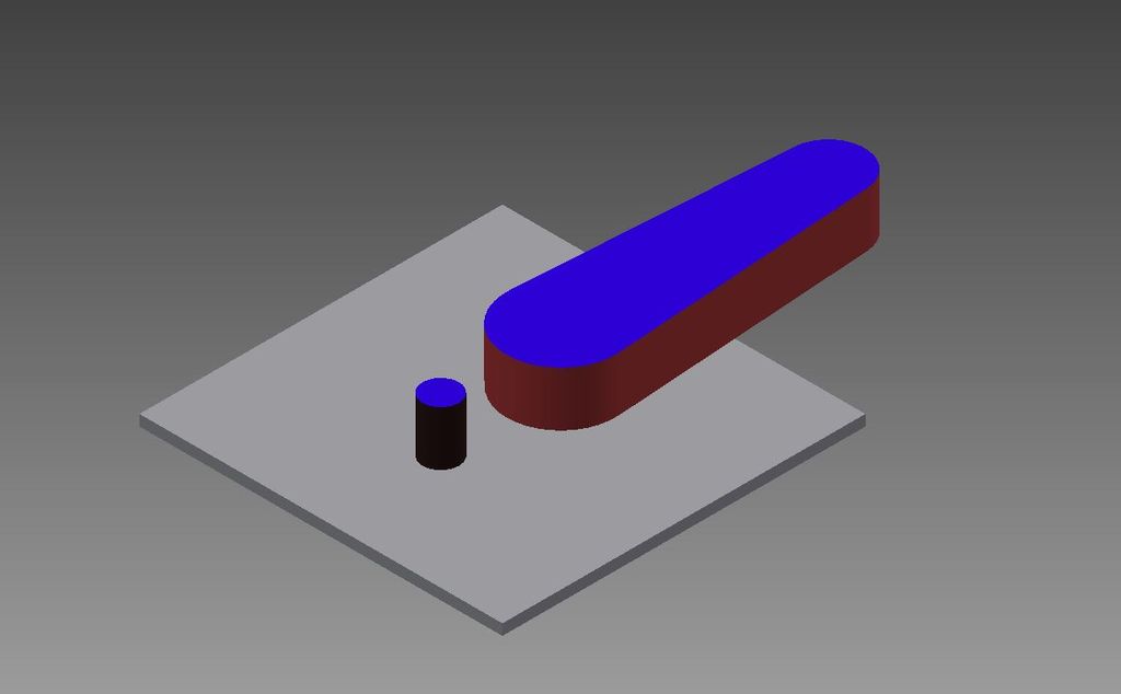

Re: Hornstreifendickenschleifer geplant
@Rizzar, die punktuelle Führung ist für den konkav Teil geplant, allerdings ebenfalls mit Andruckrollen.
@corto, Das Problem das damit gelöst werden soll ist einfach. es ist schwer mit der Hand einen gebogenen Streifen gleichmäßig auf Dicke zu bringen. Die Biegung vollständig aus dem Horn rauszubringen um das Ding auf ebenem Untergrund schleifen zu können ist sehr aufwändig und vor allem unnötig da der Hornstreifen seine Vorspanung ruhig behalten darf. Die Hornstreifen lassen sich allerdings durchaus leicht an einen mittleren Biegeradius anpassen weil sie sich soweit auch kalt fast ohne Wiederstand biegen lassen.
Die Konvexseite wird zuerst in mehreren Schritten geschliffen ( Einstellung Abstand z.b. 8mm, 7,5mm und dann 7mm), hier ist die Rundplatte als Wiederlager notwendig um erst mal auf einer Seite eine plane Fläche zu schaffen, das der Streifen großflächig auf der Rundplatte aufliegt soll verhindern, dass das Schleifprofil jeder kleinen Unebenheit des auf der anderen Seite noch "unbearbeiteten" (Bandsägeschnittfläche beim Seitenstreifen, mit der Flex vorgearbeitete Fläche beim Rückenstreifen)folgt, sondern eine sozusagen gemittelte Planfläche schleift.
Diese so geschaffene Planfläche dient dann an der 2. Schleifwalze als Führungsfläche für die punktuelle Auflage beim Schleifen der konkaven Seite (7mm, 6,5mm und 6mm).
Sollte einen sauber radial-parallelen Streifen ergeben.

Haha Chirion... wenn es das nächste mal irgendwo um (Glas-)Laminat/Kompositbögen und die entartete automatisierte Arbeitsweise geht werd ich ein spezielles Auge auf dich werfen
Jedenfalls halte ich Rizzars Ansatz mit dem Spindelschleifer und verstellbarem Gegendruckzapfen für einfach(st) während er ein maximales Maß an händischer Beeinflussung bietet; probiers doch erst mal so, z.B. mit ner Schleifwalze in der Ständerbohrmaschine?! Wäre, mit einer für die Aufnahme der Nodien moosgummierten rollenden Zapfung, vielleicht sogar was für Bambusbackings....
![zwinkernd ;)](./images/smilies/wink.gif)
![grinsend ;D](./images/smilies/grin.gif)
Grüße Moe

Das einzige, was einen Dickenschleifer davon abhält die Hornstreifen zu schleifen ist die Plane Auflagefläche.
Mit der Stellrolle kann man sowohl konkav, als auch konvex exakt auf Dicke bringen.
Einfach den Hornstreifen umdrehen.
Und, wenn du erstmal die Konkave Seite plan schleifen möchtest kannst du dir eine Vorrichtung aus Federblech bauen die jeweils die Enden einklemmt und sich an den Hornrücken tangential anschmiegt dabei gleichzeitig als horizontale Führungsshilfe arbeitet.
Sollen die ganzen Anpressrollen denn auch motorbetrieben sein, oder willst Du dort Druck aufbauen, aber dennoch manuell hineinführen müssen??
Gruß Rizzar
@ Rizzar... hm ... Führungsfederblech mit Klemmvorrichtung manuell mit punktueller Stellrolle .... hm .... ok is einen Versuch wert. Wird ausprobiert.
Wenns nicht zufriedenstellend funzt, zurück zu Plan A
