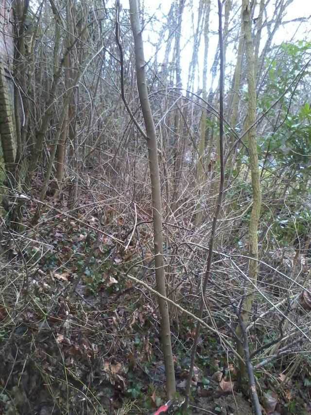

Hier die Bilder am Standort und beim fällen Hier liegt er in meiner Werkstatt Rinde und Ast mit Knospen Ich habe ihn gleich geschält.Das war eine schöne Arbeit!
Der Rinde ist ja wie Gummi und kaum hat man die Klinge am Holz ist auch schon die Schneide verklebt.
Hab so was auch noch nicht geschält,hat aber geklappt.
Bild vom schälen Geschält Dann habe ich ihn grob zugearbeitet und die Enden versiegelt. Nun darf er erstmal ein wenig unter der Kellertreppe trocknen
