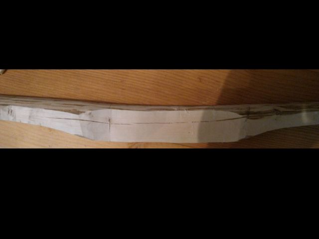

Hab mir heute mal meinen Haselstave angeschaut.
Ups, Längsriss im Griffbereich.
Geht Paralell zwischen Rücken und Bauch
Ich habe dann mal grob die Bogenform ausgearbeitet um zu sehen was ich mit dem Riss machen muss.
Einmal Rückenansicht( Die Fasern sind vom Bast)
dann die Seite
Der Riss geht nicht ganz durch,das ist ja schon mal gut.
Hier noch mal ein Bild
Ich lass ihn jetzt noch ein wenig trocknen und wenn der Riss nicht schlimmer wird werde ich ihn verleimen.
Ich denke das das geht. Der Rücken ist ja ganz.
Bin für alle Tipps und Ratschläge offen und freue mich über eure Hilfe.

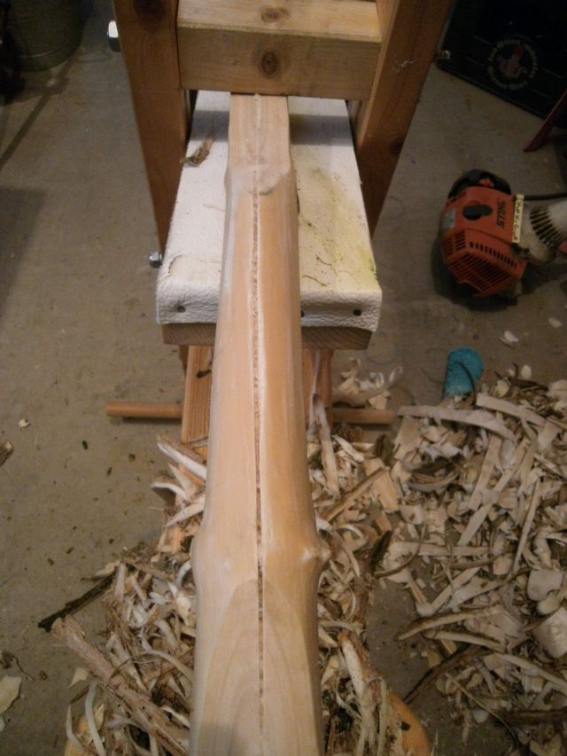

Ich habe mal ein wenig an meinem Hasel weitergemacht.
Der Stave hat einen schönen gleichmäßigen Reflex von 11 cm.
Ich habe ihn jetzt im Bodentiller und werde ihn morgen,wenn es klappt,an der Tillerwand weitertillern.
Im oberen WA sind ein paar Äste ,dort habe ich etwas Holz stehen lassen.
Ich hoffe die machen mir keine Probleme
Hier sieht man sie am oberen WA
Bauchseite
Rücken
Die Bastreste möchte ich dran lassen.Gefällt mir einfach. Ich denke die kommen ganz gut
wenn er mit Öl behandelt ist.
Hier noch ein Bild wärend der bearbeitung.
