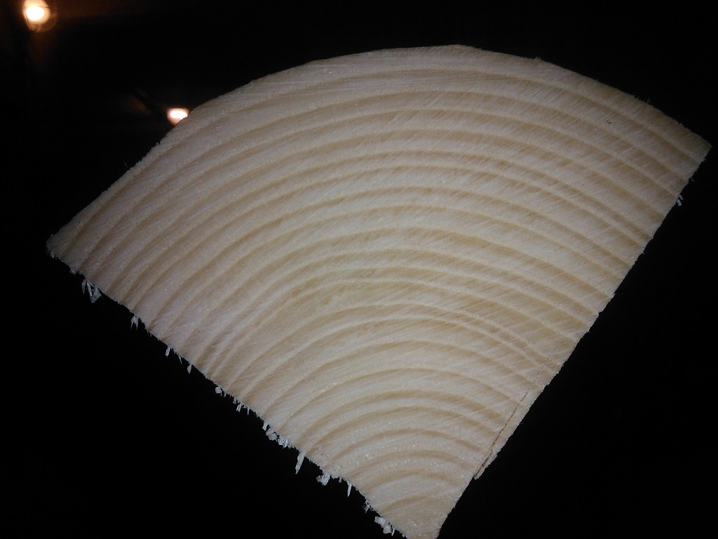

Am letzten Wochenende musste leider eine ca. 11m hohe Eibe, die zu nahe an der Grundstücksgrenze stand weichen
(der dortige Nachbar drohte mit bösen Briefen und so)
Mein Glück!
Und hier das Ergebnis
Eibe Männlich
Eibe Männlich
Eibe Männlich
Eibe Männlich
Eibe Männlich
Eibe Männlich
Eibe Männlich
Eibe Männlich
Heute ist dann zeit zum spalten.
Mal schauen wie viele Stave´s es werden.
Freu mich über meine Ausbeute da ich sonst nur Robinie in maßen bekomm.
Und Leute das Holz hab ich nur bekommen
weil ich Gott und die Welt informiert (genervt) habe
das ich bestimmte Hölzer suche!!!!!
Grüße Tony

Gratuliere, Tony!
So lange zu nerven, bis man erstklassiges Bogenholz bekommt, scheint eine ausgzeichnete Methode zu sein. ;)
Beiträge: 22549
Hat Dank erhalten: 132 Mal
Re: Es ist Holzzeit! Teil 4
...na bitte, geht doch! :D
Kein Spitzenholz, aber sicher (im durchschnittlichen Sportschützen-Zuggewichts-Bereich) geeignet!
Mach was schönes draus! :)
Zoffti
Beiträge: 926
Beitrag von Zoffti »
Ravenheart hat geschrieben:...na bitte, geht doch! :D
Apropo - woran sieht man/sprich Rabe/ denn nun, dass es kein Spitzenholz ist??? Oder anders: welche rein optischen Qualitäten - wie hier nur auf Foto - sucht der erfahrene Eibenbogenfuchs, wenn er Eibenholzes ansichtig wird...???
Hm?
Grüsschen
Lena
Albert Einstein
Beiträge: 22549
Helle, verwaschene Kernfarbe, breiter Splint!
SilkyJoe
Beiträge: 161
Registriert: 26.09.2013, 08:20
Beitrag von SilkyJoe »
Ja genau: Breiter Splint = schnell gewachsen = Breite jahresringe = Durchschnittliche Eibenqualität

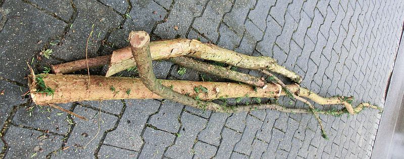

Hab heute meine Eibe etwas zurückgeschnitten und einen der vielen Gipfel gekappt.
Kein Vergleich mit Tony's Ausbeute oben, aber für was gespeißtes sollte es reichen.
Archerbald
Beiträge: 3960
Hat gedankt: 4 Mal
Hat Dank erhalten: 21 Mal
Der dickste Stamm schaut doch gut aus?
Bzw wie lang is der noch?
