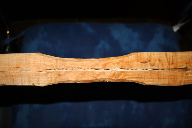

Gestern Abend wurde die Quetsche begutachtet:
War klar das der Griff einreißt. Mal schauen was da noch geht.
Da das ja eine one Tool Vorstellung hier werden soll könnte ich einen Span schnitzen und reinkleben.
Wobei ich noch überlege ob Leim zu "Ich könnte den Bogen nur mit der Hibbe im survival Camp bauen" passt.

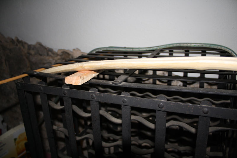

Ein Bisschen hat er sich beim trocknen verdreht, wurde aber beim bei arbeiten korrigiert.
Die Enden liegen schön auf Grifflinie, da muss nix gerichtet werden,wird wie gewünscht ein Linkshandbogen für mich.
Fühlt sich schon schön trocken an, hier die Ansichten:

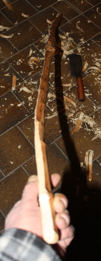

Am unteren Wurfarm ist er noch zu schwer, ober biegt er sich schon schön.
Legt ihr auch den Bogen mittig auf den Zeigefinger um die Masseverteilung zu kontrollieren?
