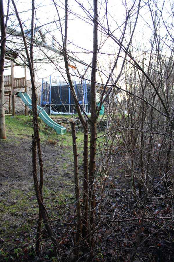

Wenn es den Quetsche beim trocknen zerreißt steht hier noch Holunder der auch mal ausgeputzt werden müsste.

Hollunderfundstelle
Hollunderfundstelle

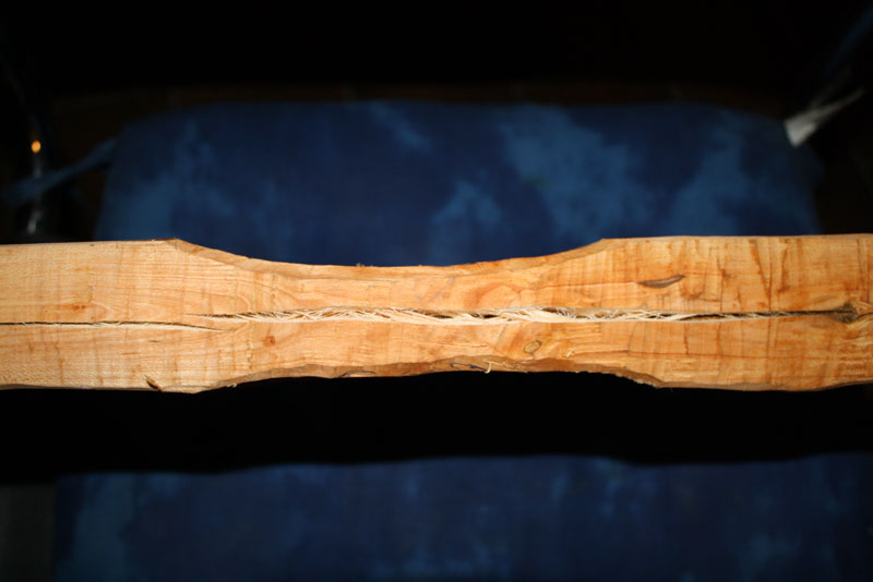

Gestern Abend wurde die Quetsche begutachtet:
War klar das der Griff einreißt. Mal schauen was da noch geht.
Da das ja eine one Tool Vorstellung hier werden soll könnte ich einen Span schnitzen und reinkleben.

Du kannst den Spalt auch einfach offen lassen und ein bischen abrunden. Hab ich hier schon mehrmals gesehen.

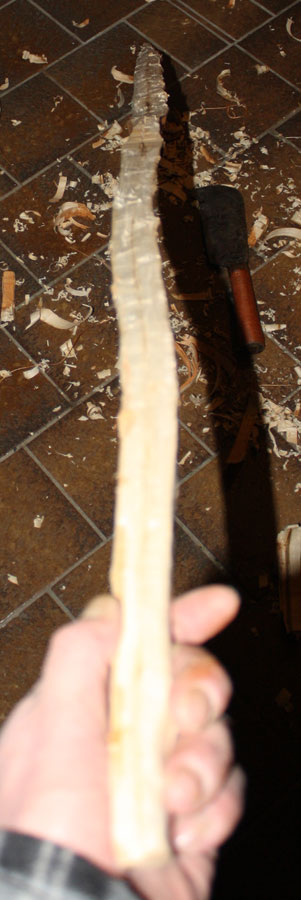

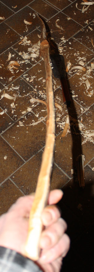

Endlich etwas Zeit in die Quetsche investiert.
Das ganze wird noch eng, der Holunder ist zeittechnisch keine Option mehr.
Hier mal der Zwischenstand:
Trocknungsriss mit Bienenwachs ausgefüllt

Ich glaube jetzt ist das Holz erst richtig trocken, er hat im Bodertiller gut zugelegt.
Ein Problem hab ich aber in der one Tool Show hier, da die Hibbe vorne eine Nase an der Klinge hat und ich sie als Ziehklinge verwende kann ich nicht quer ziehen und die Wellen/Falten bleiben erhalten.
