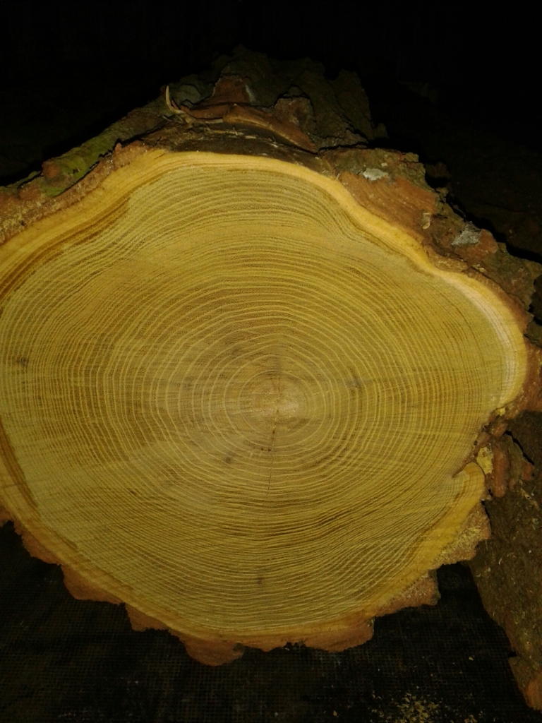

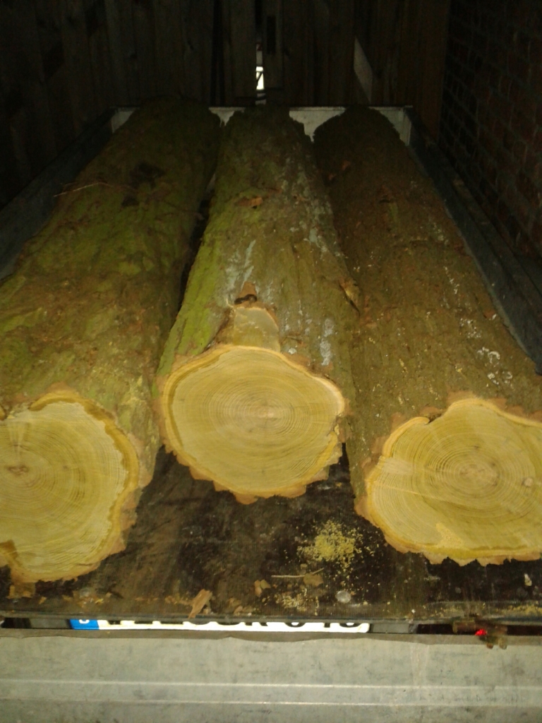

Hab denke ich ein paar ganz gute Stämme Robinie erstanden. Wurde mir zwar als Akazie angeboten, habe jedoch dank dieses Forums festgestellt das eigentlich jedwege Akazie hierzulande wohl eine Robinie ist.
Was meint ihr dazu soweit man das bei dem Licht noch sehen kann
Sind zwischen 40 und 50 cm im Durchmesser.
Habe sie ersteinmal an den Enden mit Leim versiegelt. Wollte sie die Woche Spalten entrinden und den Splint auch versiegeln damit er nicht reisst.
Gruß Merc
Gruß Merc

Ich sehe ein paar geeignete Jahresringe, ich sehe aber auch Ringe die kein Bogen werden wollen. Mit 40-50 cm hast aber ausreichend Holz um die Problemringe zu umgehen.

Vorallem die Ringe, die weiter innen liegen, schauen sehr gut aus!

Jup habe das auch so wahrgenommen. Außen sind stellenweise extrem dünne Ringe mit 50% früholz anteil ich lasse mich mal überraschen wie sich das entwickelt. man könnte ja evtl picken sprich einen Stave an den Jahresringen auftrennnenn. Habe das zwar noch nie gemacht aber schon drüber gelesen.
