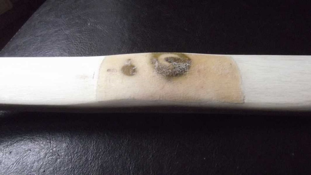

Hab die besagte Stelle nochmals genau untersucht , irgendwie ist mir das zu undurchsichtig.
Aus diesem Grund entschied ich mich dann doch für eine dünne Rohhaut.
Da mein Bogen ein Indianerbogen werden soll und somit auch eine Bemahlung bekommen wird
sieht man die Rohhaut später nicht mehr.
Rohhaut aufgeklebt
Rohhaut aufgeklebt
1,0mm dick, durchsichtig
Geklebt hab ich mit Ponal...hält bombenfest...hab schon ganze Bogen damit gemacht...ohne Probleme
auch nach mehr als 500 Pfeilen.

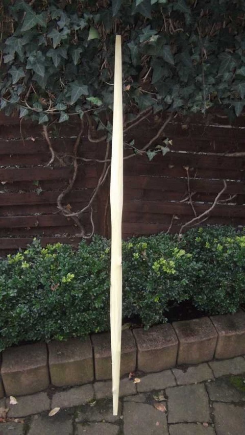

Mein Bogen ist soweit getillert. Da die Länge N/N nur 122cm beträgt musste der Griff mitbiegen.
Der max Auszug beträgt 22" bei einer Zugkraft von 41#.
Jetzt muss ich mir mal was für Finish überlegen.
auf Standhöhe
auf Standhöhe
bei 20 " Auszug
bei 20 " Auszug
Denke der Tiller ist im Großen und Ganzen soweit Ok. Schiesse nun mal ein paar Pfeile und schaue ob sich was verändert.
