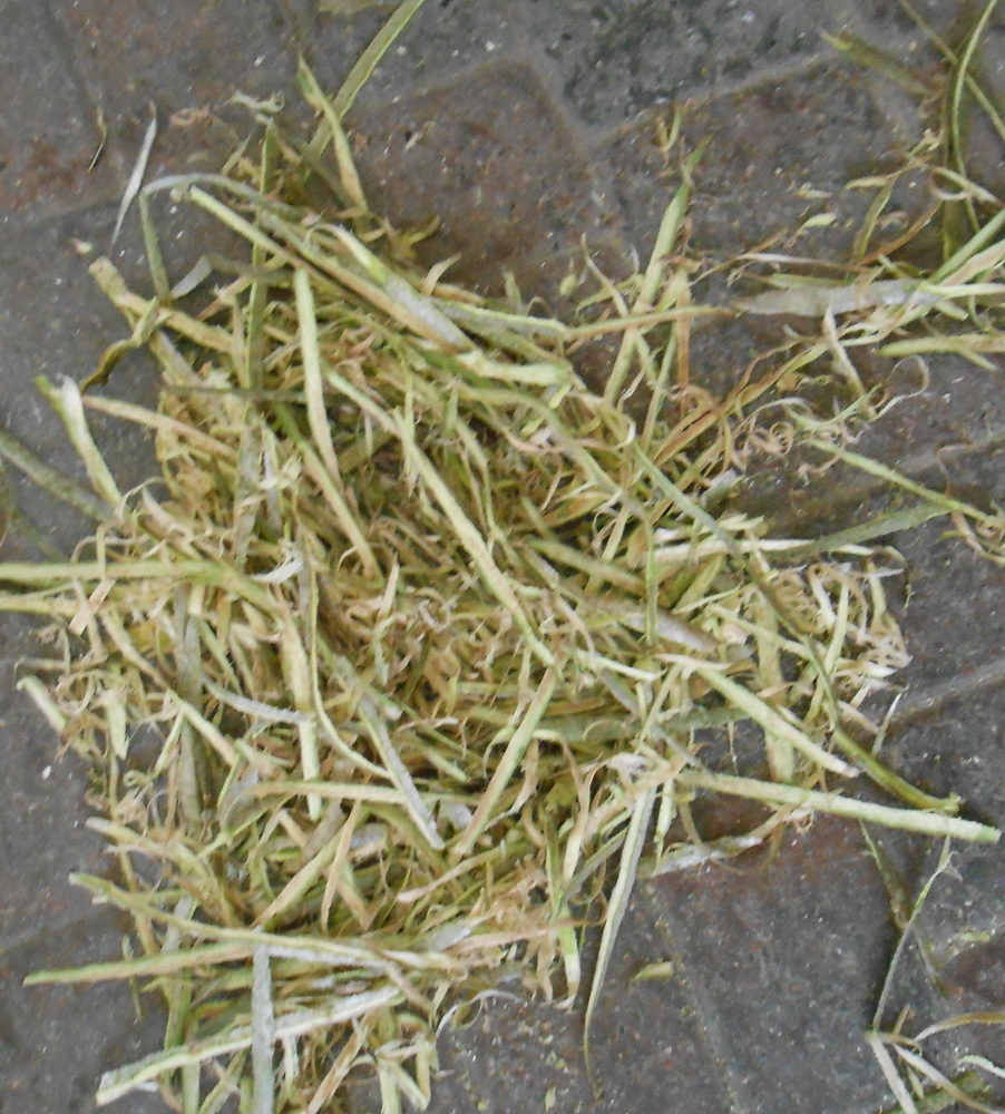

Habe heute die beiden Saplinge weiter bearbeitet. Beide Rohlinge entrindet und bis zum Markkanal runtergearbeitet.
Werde wohl Morgen weitermachen.
