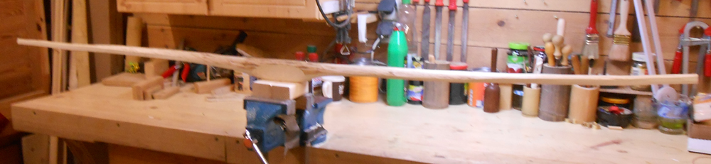

Habe heute noch mal ein bißchen am Holunder weitergemacht. Er biegt sich auch schon ein wenig. Das angepeilte Zuggewicht soll so bei ca. 35 - 40 # liegen. Bis jetzt ist noch alles in Ordnung.
Gewicht heute 530 g
Da ich mir noch nicht ganz sicher bin, ob ich Overlays an den Tipps draufmachen werden oder nicht, habe ich erst einmal einfache Lederschlaufen als Halter für die Tillerschnur genommen. Gruß
Jürgen

So es geht langsam aber (hoffentlich) sicher voran.
Ich habe mich heute entschieden Hornoverlays auf den Holunder zu machen. Hier bei paar Bilder davon: und hier noch zwei Bilder wie der Bogen im Moment ausieht. Ich weiß, daß er links noch einen Knick und einen zu steifen Bereich hat. Das werde ich aber wohl erst morgen nachbearbeiten.
Ansonsten sieht es eigentlich schon ganz gut aus. Gruß
Jürgen
Jürgen

Der Holler möchte nicht mehr mitspielen, er hat sich soeben mit einen lauten Knall und ohne irgend eine Vorwarnung verabschiedet. Mensch ärgert mich das!!!
Direkt hinter einen Knast, auf dem Bild oben rechts zwischen 3 und 4.
Fragt sich nur warum? Vieleicht war er mittlerweile zu trocken, denn ich hatte ihn schon ein paar Tage im Wohnzimmer liegen und da meine Regierung ein kleiner Frostköttel ist, ist es immer ziemlich warm bei uns. Verletzungen am Rücken oder sonst wo hatte er jedenfalls nicht. Schade, schade, der Holler hat irgendwie Spaß gemacht.
Nun werd ich mich mal um den Hasel kümmern, obwohl er vom Holz her lange nicht so interressant ist wie der Holunder.
Jürgen
Jürgen
Re: Saplingbow 6, JürgenM - Holunder/Hasel
auf diese Art und Weise hab ich auch schon ein paar Holunder verloren. Zum Teil so das ich keinen mehr aus dem Holz bauen wollte, was natürlich Mist ist. Aber diese Knäste auf dem Rücken und Totäste von der Seite sind absolut tückisch.
