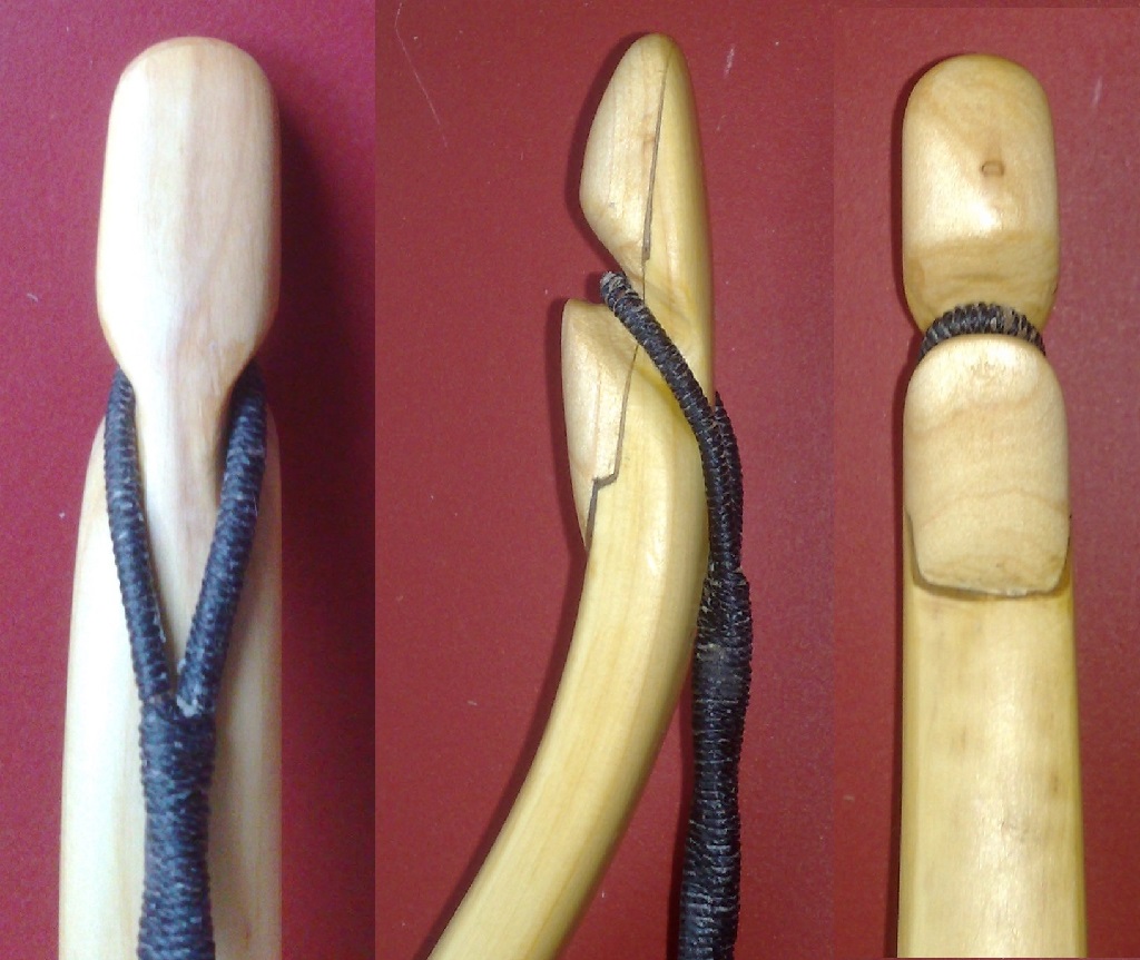

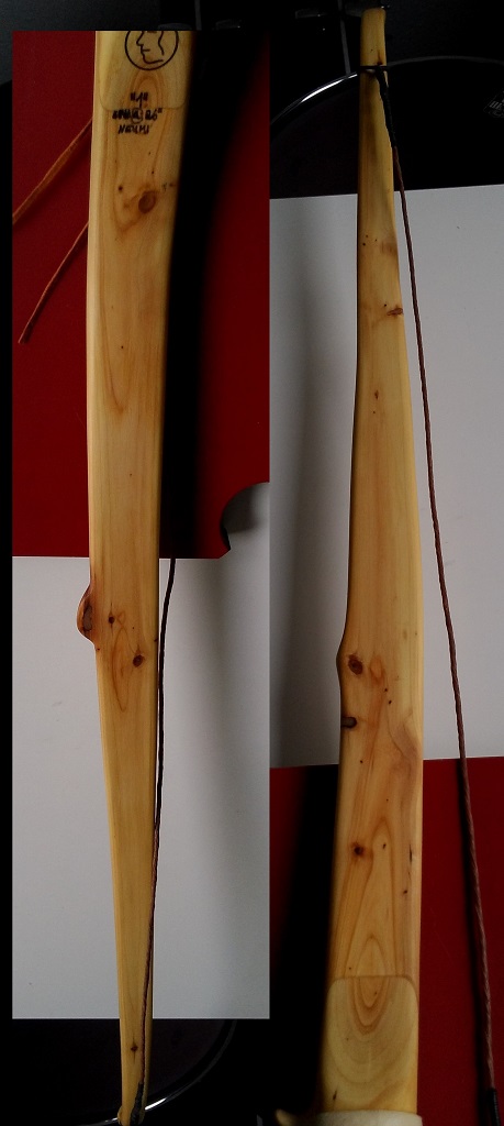

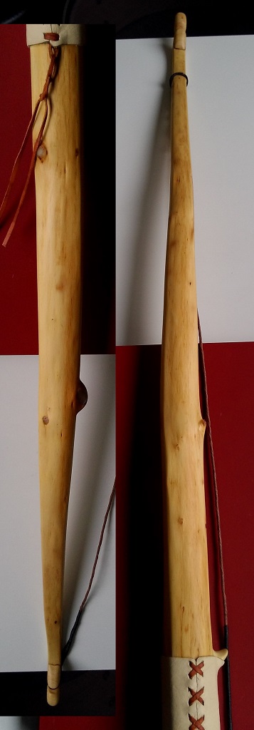

Hallo Allerseits,
Heute kann ich endlich meinen vorläufig (zeigt sich nach dem ersten Schiessen, ob's endgültig ist) fertigen Bogen präsentieren:
Name: 1 (ja ich weiß - kreativ ist anders)
Holz: Garteneibe, ca. 1997 gefällt und in der Garage gelagert) - der Griff ist aus dem gleichen Stamm. Die Tip-Overlays und die Pfeil An-/Auflage sind aus Spitzahorn (auch aus dem eigenen Garten)
Länge: 136,5 cm
Gewicht inkl. Sehne: 309,5 g
Zuggewicht: 38#@26"
Zuggewichtsverlauf:
22#@20" - 24#@21" - 26#@22" - 29#@23" - 32#@24" - 35#@25" - 38#@26"
Im Laufe des Tillerns hat sich 2" Set entwickelt (ich gehe davon aus, dass ich zu früh zu weit ausgezogen habe)
Sehne: Bearpaw B-55, braun 11 Strang - schwarze End- und Mittenwicklung
Finish: 3x geölt mit Kreidezeit Gartenmöbelöl (bin ich ganz begeistert von) und mit Polierpad leicht poliert
Griffleder: gewachstes Semianilin mit Känguru-Band geschnürt
Und jetzt die Fotos:

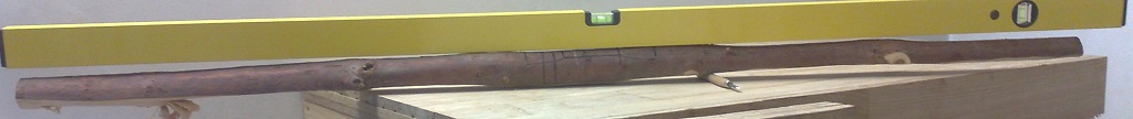

Der halbierte Rohling:

Sehr gut gemacht, sieht wirklich super aus. Der Griff ist ebenfalls hervorragend ausgearbeitet. Die Tips bevorzuge ich spitzer (sexy halt...), ist aber Gusto.

Die 2" Set ist gar nichts, das ist normal,
Guter Tiller. Einzig die Tips, sie dürften auch für mich einen Tick schlanker sein.
