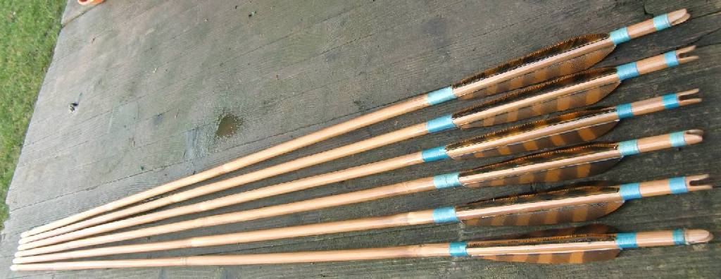

Sorry, wenn ich hier rumunke, aber mir sind diese Pfeile etwas zu akkurat. Ich hab' ne zeitlang auch Schösslingpfeile gebastelt, und ich hab' nie so gerade Schäfte hinbekommen. Das muss ja nicht viel sagen, aber die Pfeile der Sap-Turnier-Teilnehmer sind auch alle etwas "welliger" als Deine. Wenn Du Deine Pfeile zuerst begradigt und dann gehobelt/geschliffen hast, dann ist's wohl okay. Wenn Du ± krumme Schösslinge durch Hobeln etc. begradigt hast, dann hast Du systematisch schwache Stellen eingebaut.B' patient hat geschrieben:Alle 6 Pfeile sind aus Hartriegel und wurden aus den Schößlingen durch Hobeln und durch Schleifen in der Bohrmaschine rausgearbeitet. Sie sind 2x mit wasserlöslichem Treppen/Parketlack lackiert und sind mit 125 grain History points bestückt. Die Befiederung ist 6" Shield und vorne mit einer Wicklung aus Hanf gesichert.
Nur meine zwei Öre.
Mvh,
Sjaunja
Re: Pfeilpräsentationen 3
Naja, ich find Spine und Gewicht sind in einem gut nutzbaren Rahmen und das die Pfeile gerade sind ist doch ok. Meine Deutzien Pfeile aus dem Sap-Tunier sind auch da auch recht gerade und musste ich noch nicht mal hobeln.Sjaunja hat geschrieben: Das muss ja nicht viel sagen, aber die Pfeile der Sap-Turnier-Teilnehmer sind auch alle etwas "welliger" als Deine. Wenn Du Deine Pfeile zuerst begradigt und dann gehobelt/geschliffen hast, dann ist's wohl okay. Wenn Du ± krumme Schösslinge durch Hobeln etc. begradigt hast, dann hast Du systematisch schwache Stellen eingebaut.
@ Sjaunja
Vielen Dank für die indirekte Wertschätzung meiner Arbeit.
Wie du richtig vermutet hast, waren die Schäfte vor dem Hobeln begradigt und ich habe vor dem Reduzieren des Durchmessers auch die Nodien abgehobelt damit der Schaft sauber in meiner 'Hobelvorrichtung' liegt. (Ein Foto findest du in meinem 2'ten Beitrag zum Saplingturnier auf Seite 16.)
Ich persönlich habe an geraden Schäften nichts auszusetzen, auch wenn sie aus einem Schössling gefertigt sind.
@B' patient
Sorry, Deinen Beitrag zum Sap'turnier hatte ich nicht gesehen.
Dann bin ich von Deinen Pfeilen wirklich beeindruckt, vor allem wenn ich dann meine letzten drei "überlebenden" Schösslingspfeile anschaue (2 x Flieder, 1 x Schneeball).

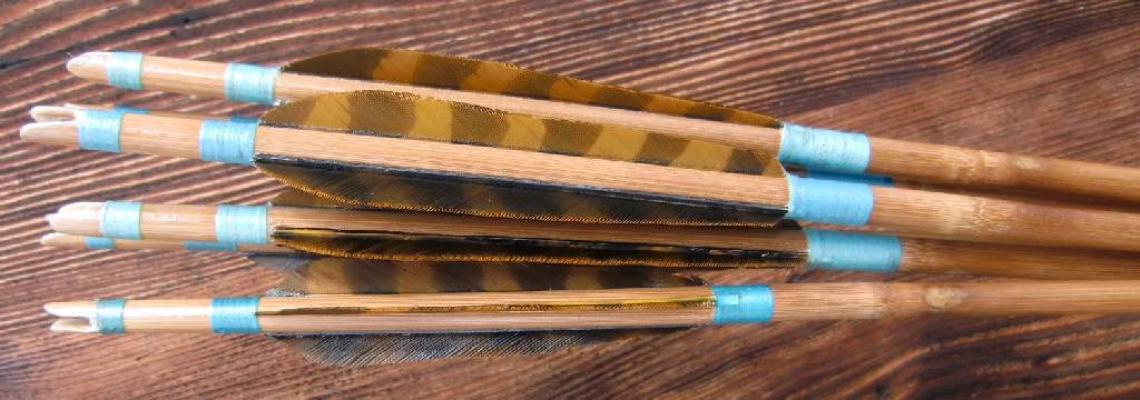

Hier meine neuen Bambuspfeile
Material von arrowforge, Wicklungen 4x Nähgarn aus Polyesther, 2x Seide
Federfläche ist relativ klein, ich merke ein unsauberes Release auf kurze Entfernung sofort.
Gruss, Falti
Gruss, Falti
Hallo Falti,
wirklich sehr schön! Was für Spitzen hast Du verwendet? Sind das 11/32 Schraubspitzen? Oder Konisch? Wie hast Du das mit den Nocks gemacht? Hölzer eingeklebt? Wie schwer und wie lang sind Deine Pfeile? für welchen Spine hast Du sie ausgelegt?
Viele Grüße,
Frank
Viele Grüße,
Frank
- Faltenhemd rigoros
- Beiträge: 714
- Registriert: 06.04.2006, 12:16
Danke.
Klebespitzen Messing, konisch, 5/16
Selfnocks, klemmend, ohne Verstärkung (bis auf Wicklung)
Schaft: Spine 55-60, Länge 33", unter 25 g
Bogen hat ca. 45# bei 33"
lg Falti
lg Falti
