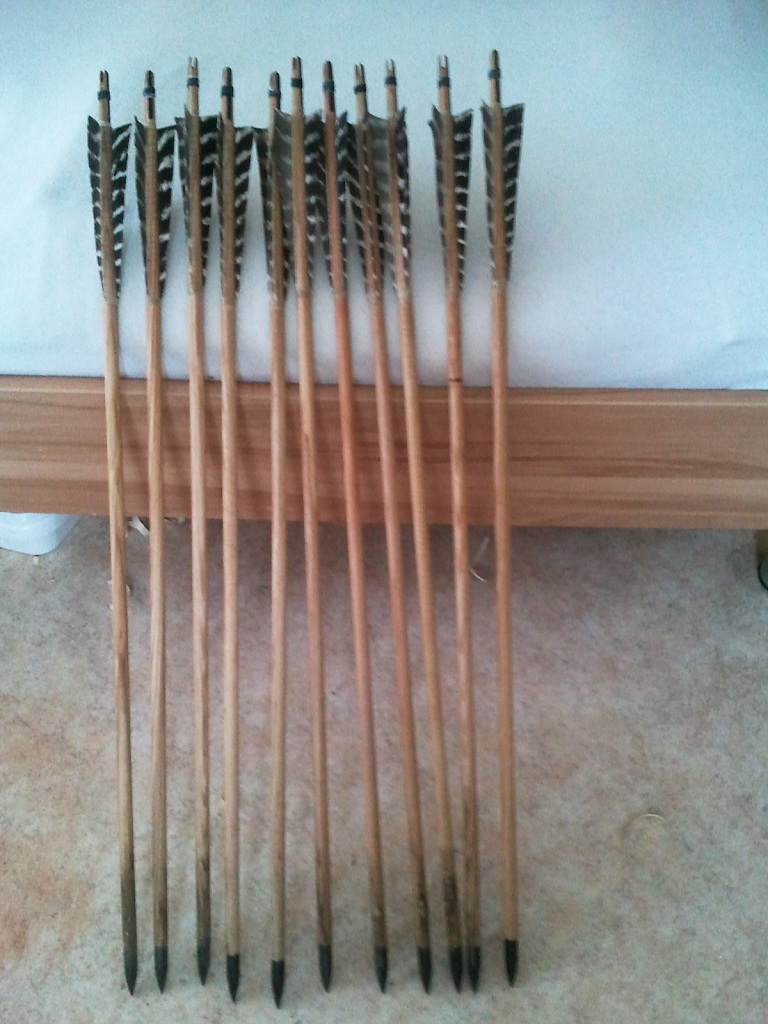

So mein neuer Satz :)
An dieser Stelle einen großen Dank an Musuke :-*
Esche halb Zoll getappert auf 3/8
2" Horninlay mit Selfnock und ner sicherheitswicklung aus Mittenwicklungsgarn ::)
6" old Englisch naturgestreift mit Leinengarn gewickelt
250 grain Spitze
Gesamtgewicht zwischen 1200 und 1300 grain
Leinölfirnis

@TomTom, schicke Pfeile und endlich mal wieder ein Durchmesser in der Hand ;)

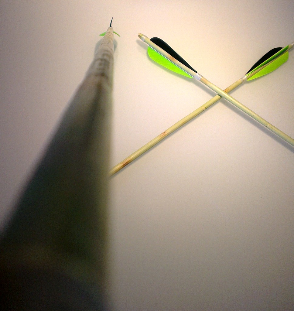

Hier meine neuen Bambuspfeile
Material von arrowforge, Wicklungen 4x Nähgarn aus Polyesther, 2x Seide
Federfläche ist relativ klein, ich merke ein unsauberes Release auf kurze Entfernung sofort.
Gruss, Falti

Hallo Falti,
wirklich sehr schön! Was für Spitzen hast Du verwendet? Sind das 11/32 Schraubspitzen? Oder Konisch? Wie hast Du das mit den Nocks gemacht? Hölzer eingeklebt? Wie schwer und wie lang sind Deine Pfeile? für welchen Spine hast Du sie ausgelegt?
Viele Grüße,
Frank
Faltenhemd rigoros
Beiträge: 714
Re: Pfeilpräsentationen 3
Beitrag von Faltenhemd rigoros » 11.01.2014, 11:43
Danke.
Klebespitzen Messing, konisch, 5/16
Selfnocks, klemmend, ohne Verstärkung (bis auf Wicklung)
Schaft: Spine 55-60, Länge 33", unter 25 g
Bogen hat ca. 45# bei 33"
lg Falti
