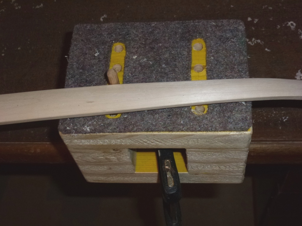

Es gibt Arbeiten, die ich lieber auf der "Hoazlbounk" (am Schnitzpferd) mache, wie z.B. das Entrinden.
Beim Bogenbau verwende ich lieber einen drehbaren Schraubstock in Verbindung mit einer variablen, zweiten Auflage. Die Auflage wird einfach mit einer Schraubzwinge an Tisch befestigt, ist mit Filz gepolstert und hat als seitliche Anschläge versetzbare Dübel. Das bringt unheimlich viel Stabilität!
Noch flexibler wärs, den Schraubstock auch noch auf eibnnem Trägerbrett mit Zwingen zu befestigen, aber bei Metallarbeiten brauch ich die Stabilität.
