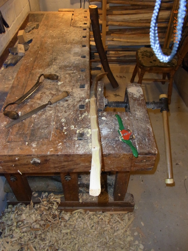

Ich denke das ist eine "Deutsche Vorderzange" im Vordergrund, oder?
Ich finde die ganz gut und arbeite oft damit.
Das eingespannte Holz wird durch die Holzbacke nicht verletzt. Ebenfalls wird durch die an der Spindel nur lose fixierte Holzbacke automatisch ein gleichmäßiger Anpressdruck erzielt.
Wo liegt deiner Meinung nach der Nachteil?
Gornarak
Beiträge: 3476
Re: Schnitzpferd gesucht!
Beitrag von Gornarak »
Nachteil ist, dass du den Bogen immer schräg nach oben einspannen musst. Die andere Variante ist variabler. Ich stell es mir unter anderem schwierig vor, damit Bögen zu bearbeiten, die extrem snaky sind.
