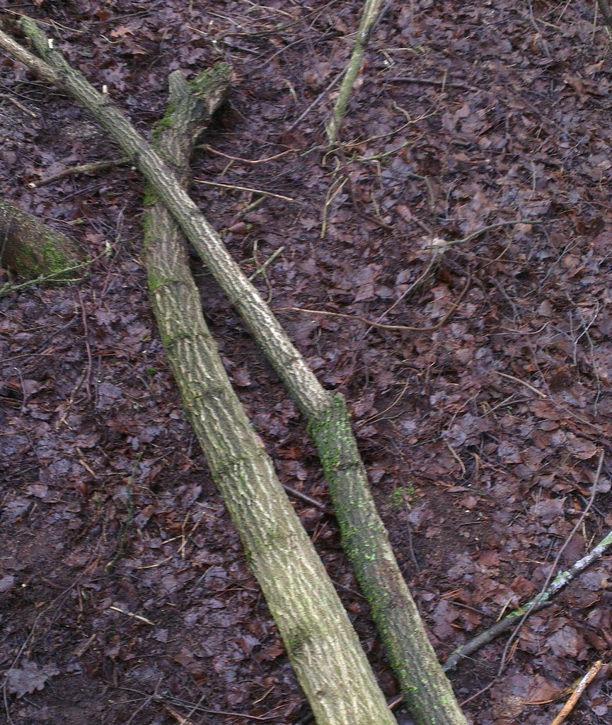

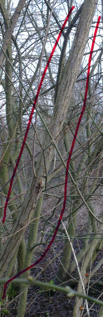

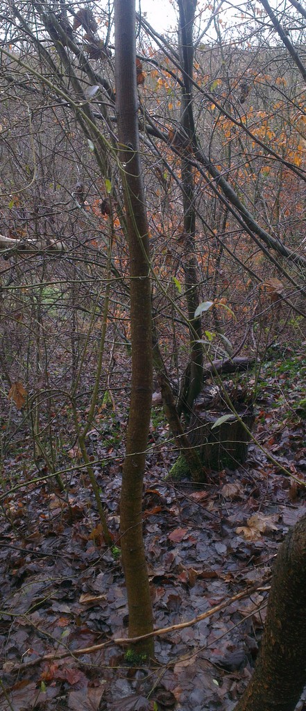

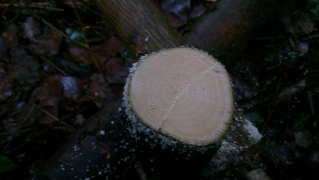

wie es Sven Klingen hier einmal angeregt hat will ich mich diesmal an einem _NICHT_ Bogenholz probieren. Als Backup hab ich dennoch mit ein paar Stecken vorgesorgt
Saplingbow 6, Frankster - Weide, Spitzahorn, Holunder

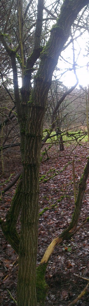

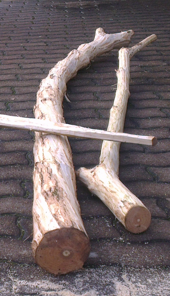

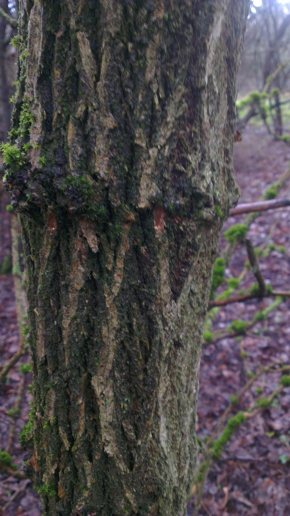

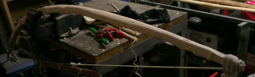

Falls die Weide nix wird wäre hier der Spitzahorn:

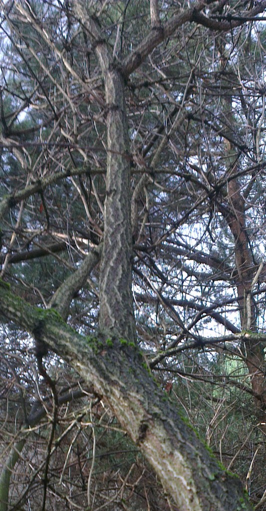

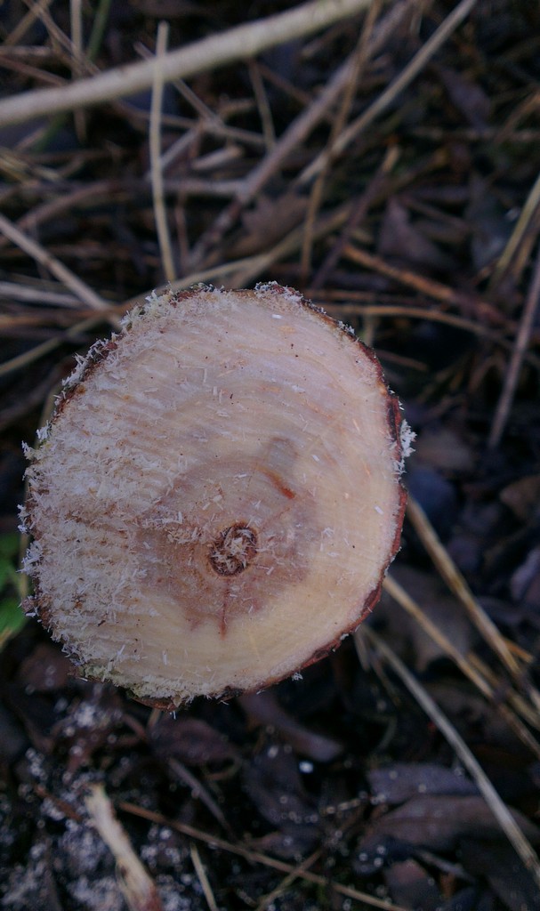

Re: Saplingbow 6, Frankster - Weide, ...

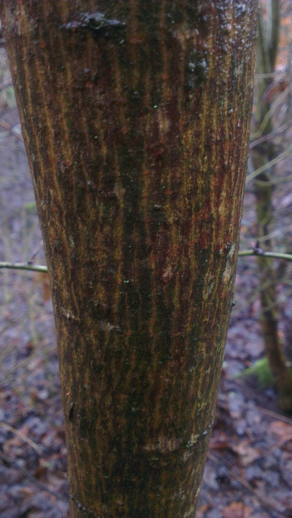

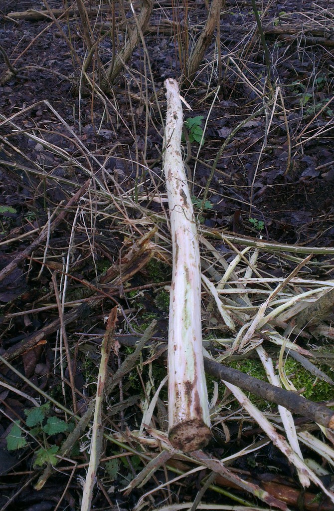

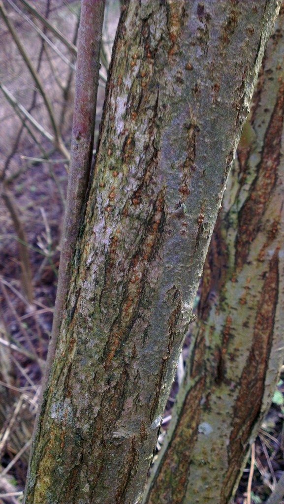

Und noch einen fetten Holunder. Der Stamm ist zwar drehwüchsig ohne Ende, dafür gab es noch einen interessanten Ast als Bonus dazu.

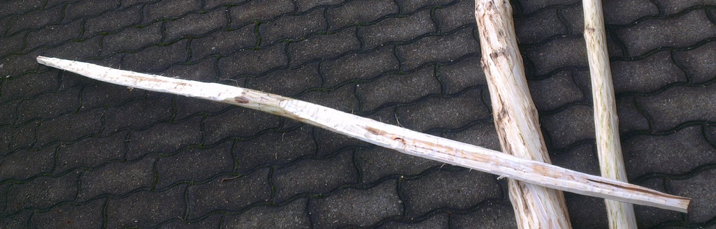

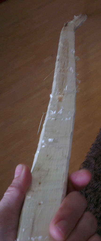

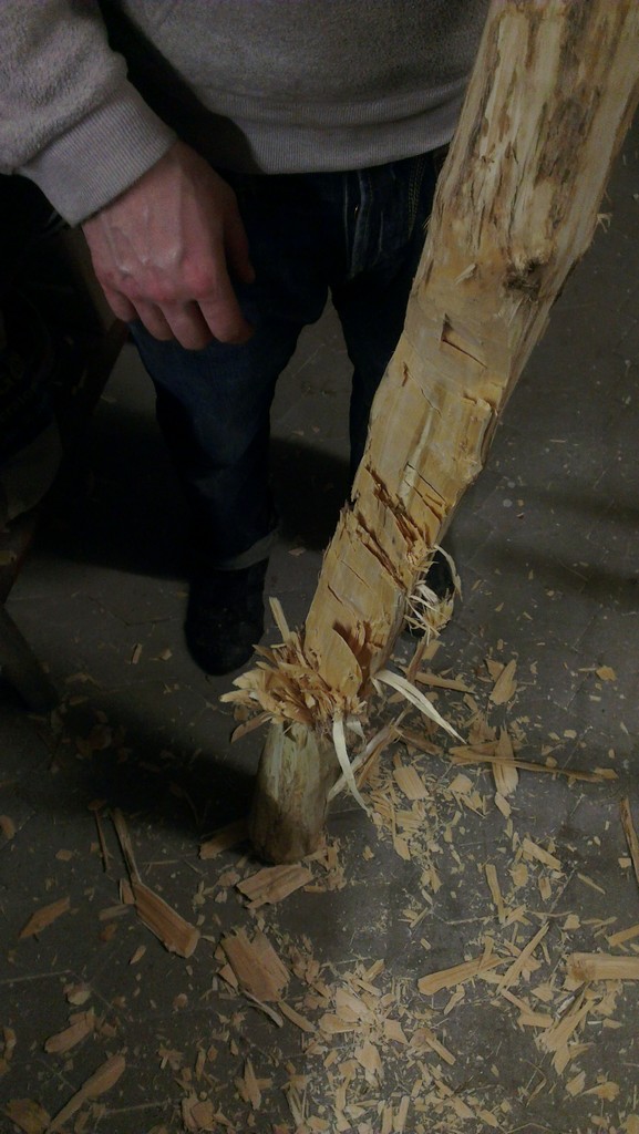

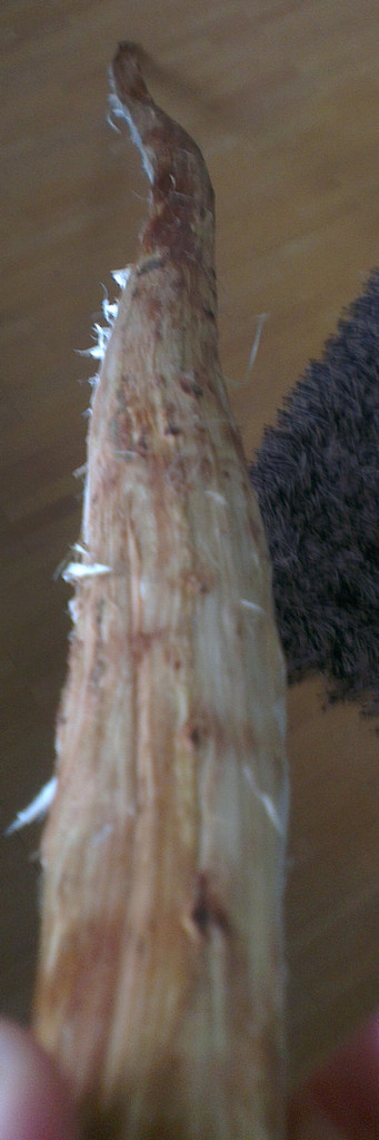

entrindet sahen die Holunder wie folgt aus: Es war eine irre Arbeit den dicken Holunderstamm mit dem Drehwuchs freizulegen. Ständig blieb das Beil in den Fasern stecken. Dank moralischer und tatkräftiger Unterstützung hab ich es dann doch geschafft. Das ist so einer der wenigen Momente wo man sich eine Bandsäge wünscht.
Um den einseitigen Reflex den der Stave mitbrachte anzugleichen, wurde der Wurfarm mit dem Schweifhobel angetillert und mit einem Gewicht beschwert. So kann der Stave nun trocknen.
Die Weide, der Spitzahorn und der Holunderast wurden mit dem Beil grob runtergearbeitet. Die Rückenlinie und den Griffbereich hab ich bei allen grob eingefettet um Risse zu vermeiden. Jetzt können Sie im ungeheizten Raum trocknen.

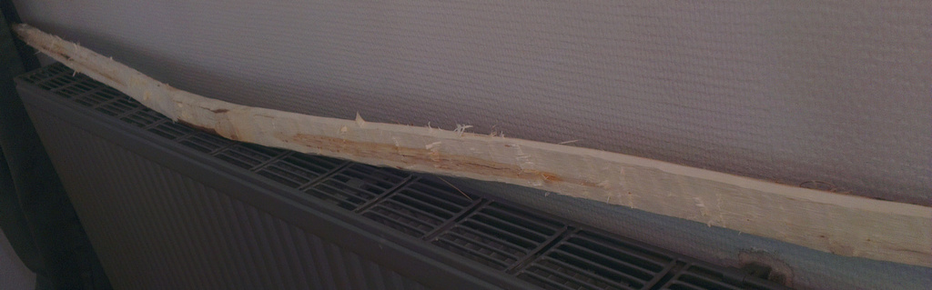

Die Weide hat einen leichten Reflex. Ich bin wirklich sehr gespannt was sich aus dem Holz machen lässt. Sehr entscheidend dürfte hier der richtige Feuchtigkeitsgehalt sein. Die Weide ist von allen Staves diejenige mit der höchsten Feuchtigkeit, d.h. klitschnass. Deswegen hab ich mich umentscheiden und die Weide direkt in einen beheizten Raum gesteckt. Bin gespannt ob Sie das überlebt. Griff und Rücken sind gut eingefettet.

Der Holler wird sich beim Trocknen stark eindrehen wenn du ihn nicht aufspannst, ganz lässt sich das Eindrehen auch mit Aufspannen nicht verhindern aber zumindest minimieren.

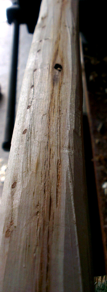

kurzes Update: heute hab ich die Weide zum ersten mal gewogen. 918g
Eigentlich noch sehr viel Gewicht für die Dimensionen obwohl sie gefühlt schon die Hälfte verloren hat. Und ich gehe davon aus das sie noch trocknen muß. Seltsamerweise hat sie Jetzt am Griff einen Knick. Die Wurfarme sind schön gerade geblieben. Risse gab es keine, das Einfetten funktioniert gut. Morgen kann ich Fotos machen.
Dann kann ich auch schauen was aus den anderen Staves geworden ist.
Chirion, den verdrehten Holler hatte ich aufgespannt
Re: Saplingbow 6, Frankster - Weide, Spitzahorn, Holunder
Nach 12h auf der Heizung sind es nun 1011g bei der Weide.
Hier sieht man schön wie sich der Griff verzogen hat.

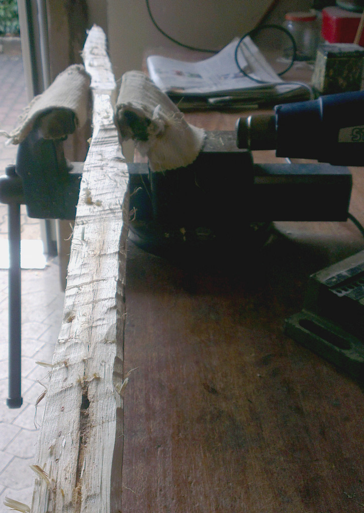

Zuerst wurde der Griff etwas dünner gestaltet um hier den Stave zu richten. Danach wurde die zu biegende Stelle gefettet, und dann aus ca. 13-14cm Entfernung mit der HLP bei voller Leistung für ca. 10min bestrahlt. Nach 30min abkühlen war der Stave gerichtet.
Mit dem Schweifhobel wurden die Bearbeitungsspuren vom Beil entfernt und die Kanten gebrochen. Alle Arbeiten, Breiten und Dickentaper mache ich nach Augenmaß und Fingerspitzengefühl. Bei mir wird Nichts angezeichnet oder gemessen.
Der Rücken wurde ein wenig mit der Ziehklinge gestreichelt um den Bast zu reduzieren. Ein dünner Teil des Basts lasse ich dran fürs Finish.

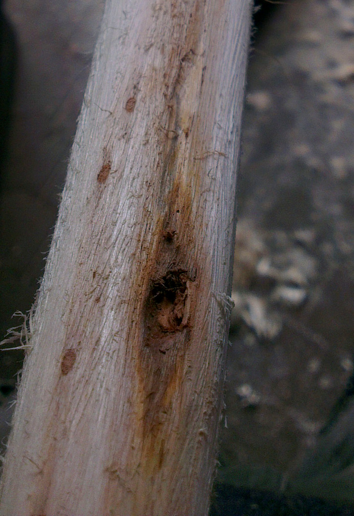

Das Kernholz ist leider nicht sehr vertrauenerweckend und wirkt eher morsch. Evt. muss ich das Kernholz komplett entfernen.
War das etwa ein Holzwurm?

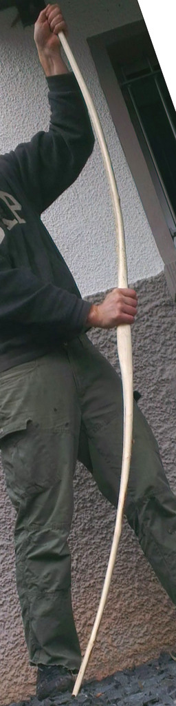

Beim Bodentiller waren eigentlich fast keine Nacharbeiten notwendig. Durch die Länge des Staves von > 180cm sollte es jetzt problemlos möglich sein den Bogen zum ersten mal aufzuspannen. Vorher darf die Weide aber nochmal eine Runde auf die Heizung.
Jetzt nach dem ersten Bodentiller bin ich bei 566g. Ich messe zur Sicherheit nochmal nach:
ja, es sind 566,3g!

So, nach ein paar Stunden Heizung ist die Weide runter auf 560g Ich denke das reicht, der Rücken soll ja nicht spröde werden.
Ich bin allerdings wirklich am überlegen ob ich Tempern sollte?
Hat schon jemand Erfahrung mit ähnlichen Hölzern geringer Dichte?
Weide ist was ich gelesen habe wohl auf Zug wie auch auf Druck sehr schlecht. Aber wohl in Relation zu anderen hellen Holzarten noch schlechter auf Druck. Falls Tempern, wäre die Frage auch noch wann...
Vor dem ersten Aufspannen, oder erst wenn sich der Bogen im fortgeschrittenen Tiller befindet?

Hm, nach dem Tiller würde ich sagen, dann geht das mit dem Tempern schneller und einfacher im Kamin

Die Chance ist hoch das es _kein_ Bogen wird. Man hat den Eindruck den Bauch sehr leicht zu überfordern. Tillern wird zum Eiertanz. Ungefähr so als hätte man grünes Holz vor sich.
Deswegen meine Überlegung, wenn die Standhöhe sitzt leicht zu Tempern.
