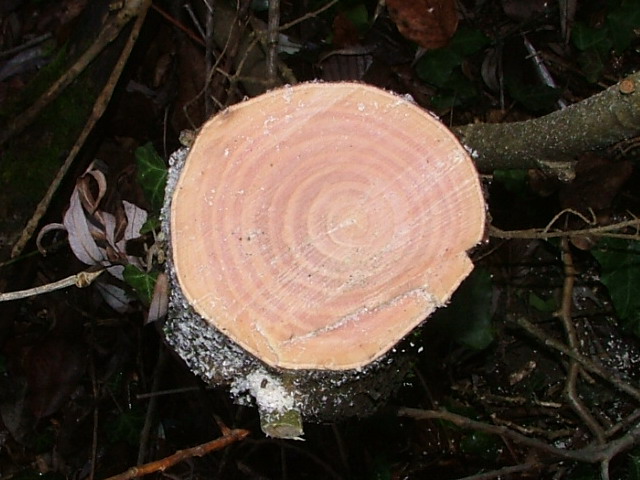

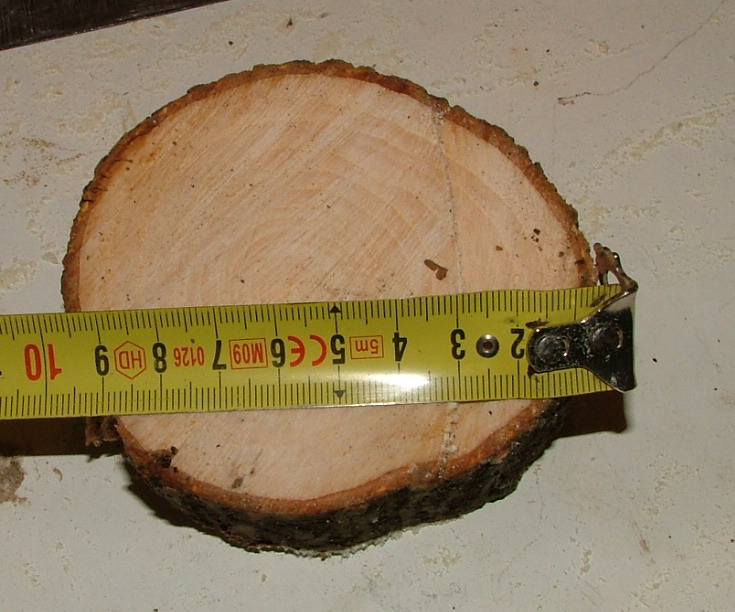

Ich möchte ja diesmal den Kriegsbogen des Tutanchamun nachbauen, der Hartriegel hat dafür zuviel Deflex, die Reflexe Seite geht schon gar nicht, natürlich bleibt der Hartriegel trotzdem im Rennen nachdem es ein wunderschönes Stück ist.
Aber ich bin noch mal losgezogen und hab noch einen Stamm geholt, Verzeihung für die unscharfen Bilder hab versehnetlich den Autofokus ausgeschalten.
zuhause ist mir das mit dem Autofokus dann gleich aufgefallen
so damit sollte der Kriegsbogen des Tutanchamun realisierbar sein, was ich allerdings nicht weiß ist wie gut sich Pfaffenhütchen heißbiegen läßt, der Kriegsbogen hat Recurves, vielleicht hat ja da wer Erfahrung damit, ich wäre für Infos dankbar.

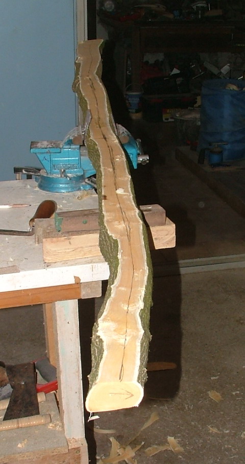

Neuer Tag neues Glück:
Also heute die Ulme geholt
dann gings erst mal zum Rodeln mit der Tochter schließlich hat die kleine Maus (18Mo) noch nie bewußt Schnee wargenommen, dazu mußten wir bei dem Wetter allerdings 100 km fahren...
des Abends dann weiter
verwendet hab ich Billigastsäge und Ziehmesser
das Holz ist Astfrei und das ist in dem Fall auch besonder wichtig.

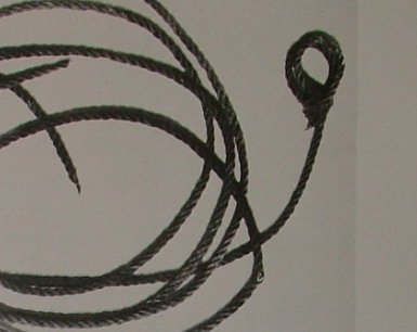

1. Nock nur an einer Ende, einseitig, 20mm von der Spitze entfernt, das andere Ende zeigt keine Nock allerdings Abdrücke am Gold von 4 Sehnenschlaufen
2. Rundes Profil vom Griff bis zu den Spitzen
3. starke im Profil kreisrunde Recurves ohne eine Einkerbung die die Sehne in Position halten würde.
das sind mal die ersten Fragen, wer Lust hat ist herzlich eingeladen sich mit mir den Kopf zerbrechen wie das Ding denn funktioniert hat

Könnte bei dem Holz locker auf 120# rauslaufen...
Super Holz kann ich nur sagen

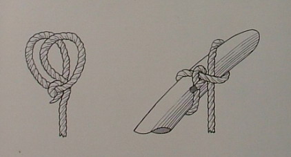

@ TomTom schauma mal, ach ja falls wirklich wer mitraten will, was die Funktion des Bogens betrifft, hier noch ein Bild vom Schema des an der Originalsehne vorhandenen Knoten,s auch hier wieder ein kleines Rätsel der Knoten hat 2 Schlaufen der Bogen Abdrücke von 4 Schlaufen...
Fragen über Fragen...
