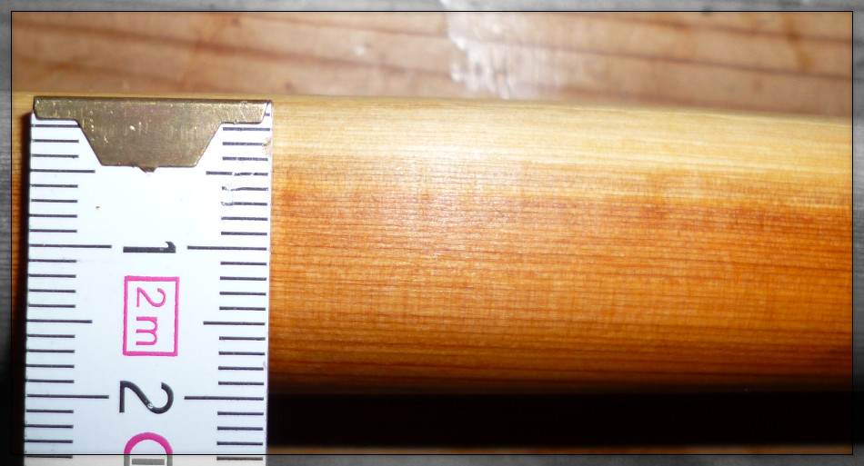

Ah, und ein Bild von 60 Ringe pro Zoll. ;)
So siehts aus mit 60rpi.
Als sehr gutes Eibenholz gilt aber schon: 25Ringe pro Zoll, also 25rpi, also Jahresringe von 1mm Dicke.

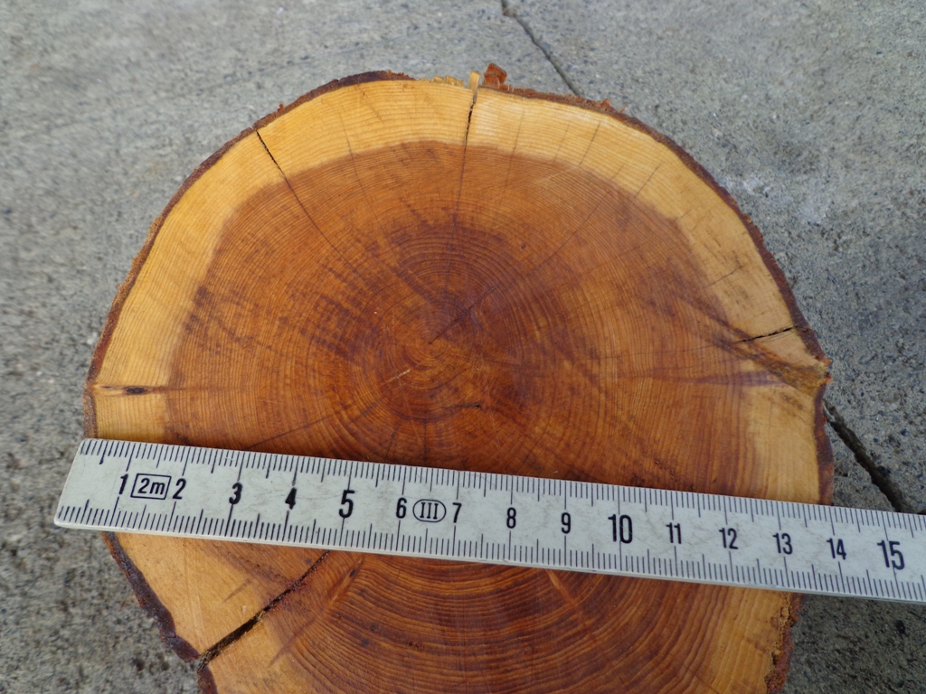

killerkarpfen
Beiträge: 2855
Re: Eibe 50 Ringe auf 2 Zoll???
Beitrag von killerkarpfen »
Das sind 100 Jahre,
gewachsen auf etwa 800m im Jura

GerhardP
Beiträge: 555
Registriert: 09.09.2010, 13:58
Beitrag von GerhardP »
hier ist ein ca 120 jähriger Seitentrieb meiner Eibe
Gruss Gerhard
