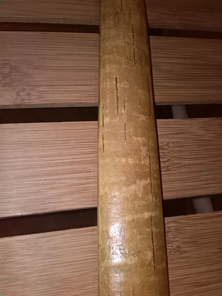

Hallo Euch, ich möchte Euch meinen neuesten Bogen zeigen.
Osage gespleisst mit zwei Lagen Sehne und Birkenrinde belegt.
Finish aus Schellack und Hartwachs.
Die Tips sind aus Goldregen und Flieder.
Die Bogenlänge beträgt NTN 145 cm, die Wurfarme sind ca. 3,8 cm breit.
Wie es bei der Kürze nicht anders zu erwarten ist, ziehen sich die 52# recht
hart. Dafür geht er ganz gut ab.
Peter

Ich finde allerdings, dass die Birkenrinde durch die Versiegelung optisch leidet, die kommt irgendwie etwas schwach raus (oder war die ursprünglich schon nicht weiß?)?
Aber das ist pure Geschmackssache.

Das Birkenrindeninnere hatte schon vor der Versiegelung einen hellbraunen Farbton.
Zudem ließen sich die papierdünnen Schichten abrubbeln. So hielt ich es für besser,
eine glatte Oberfläche mit feinstem Schleifpapier zu schaffen und diese zu schützen.
Peter
