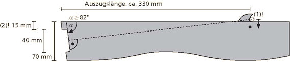

Und jetzt habe ich schon die erste Frage. Wie wichtig ist der Winkel in dem die Sehne ( im Schloss eingerastet ) zur Laufschiene
steht? Hoffe meine Frage etwas verständlich beschrieben zu haben. Ich habe mal was von 82° gelesen.
Ach ja, noch ne Frage, gibt es ein Maß das besagt wie weit der Bogen vom Schloss entfernt sein soll damit der Bogen seine
volle Leistung entfalltet ?

Hallo Dirk.
Sowohl der Einbauwinkel/Schrägungswinkel, als auch der Auszug ist je nach Bogen individuell und beeinflussen sich natürlich auch gegenseitig, da sie voneinander abhängen.
Generell besteht die Meinung, dass die Sehne bei Vollauszug (Strecke zwischen Bogenrücken und Sehnenaufnahme, meist beim Bogen angegeben) in der Rastaufnahme zentral hinter dem Bolzen stehen sollte um Sehnensprung (Tendenz der Sehne den Bolzen zu überspringen) zu verhindern unter Inkaufnahme von zunehmenden Reibungswiderstand mit der Säule.
Je geringer also der Auszug, desto kleiner (ausgehend von 90° als parallel verlaufende Sehnenführung) um o.g. zu erreichen.
Einen weiteren Einfluss spielt auch die Verschiebung der Wurfarmenden zur Bogenmitte, das ist aber meist für fortgeschrittene Bogenformen von Bedeutung um den o.g. Reibungswiderstand möglichst auszulöschen, sollte bei deinem Bogen aber keine Rolle spielen.
Hier habe ich mal eine Anleitung zur Bestimmung des Einbauwinkels geschrieben
Gruß Martin
Gruß Martin

Hallo Martin,
na das nenn ich doch mal eine Erklärung. Also weiß ich jetzt das mein Auszug zu
gering ist. Bogenlänge 68 cm, Auszug 24 cm. Viel anders hätte ich den Bogen aber
auch nicht montieren können da der Schaft nach vorn spitz zuläuft und ich dann vieleicht
an stabilität verloren hätte.
Bei Winkel bin ich damals von dieser Zeichnung hier ausgegangen.
Na ja, man lernt eben nie aus und bei der nächsten wird der Schaft sowieso anders.
