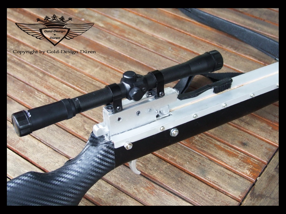

da ich neu hier bin möchte ich mich erste ein mal vorstellen. Also, mein Name ist Dirk, wohne in Düren bei Aachen und bin 47 Jahre alt. Meine Hobbys sind 1. mein Beruf und 2. alles mal ausprobieren, frei dem Motte ,, geht nicht, gibt`s nicht. Ich habe mich hier in dem Forum Registriert weil ich mich für Armbrüste bauen interessiere und hoffe von den Fachleuten hier im Forum die ein oder andere Unterstützung bei Fragen zu bekommen und sich auszutauschen.
Bitte stört euch nicht an dem Copyright in den Bilder, aber das klauen von Bildmaterial ist heute kein Kavaliersdelikt mehr.

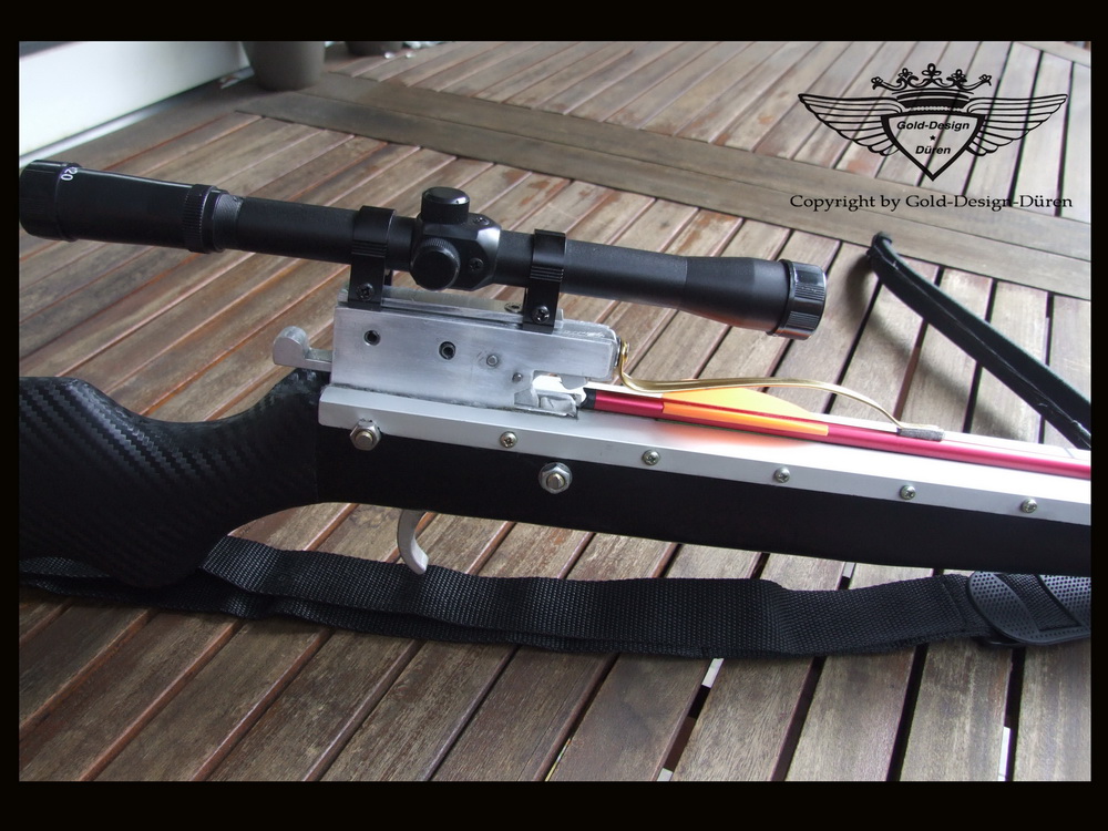

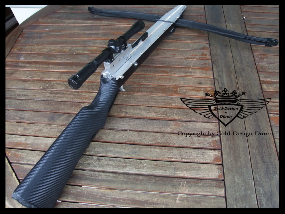

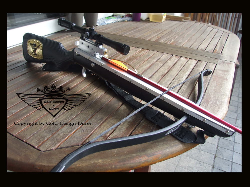

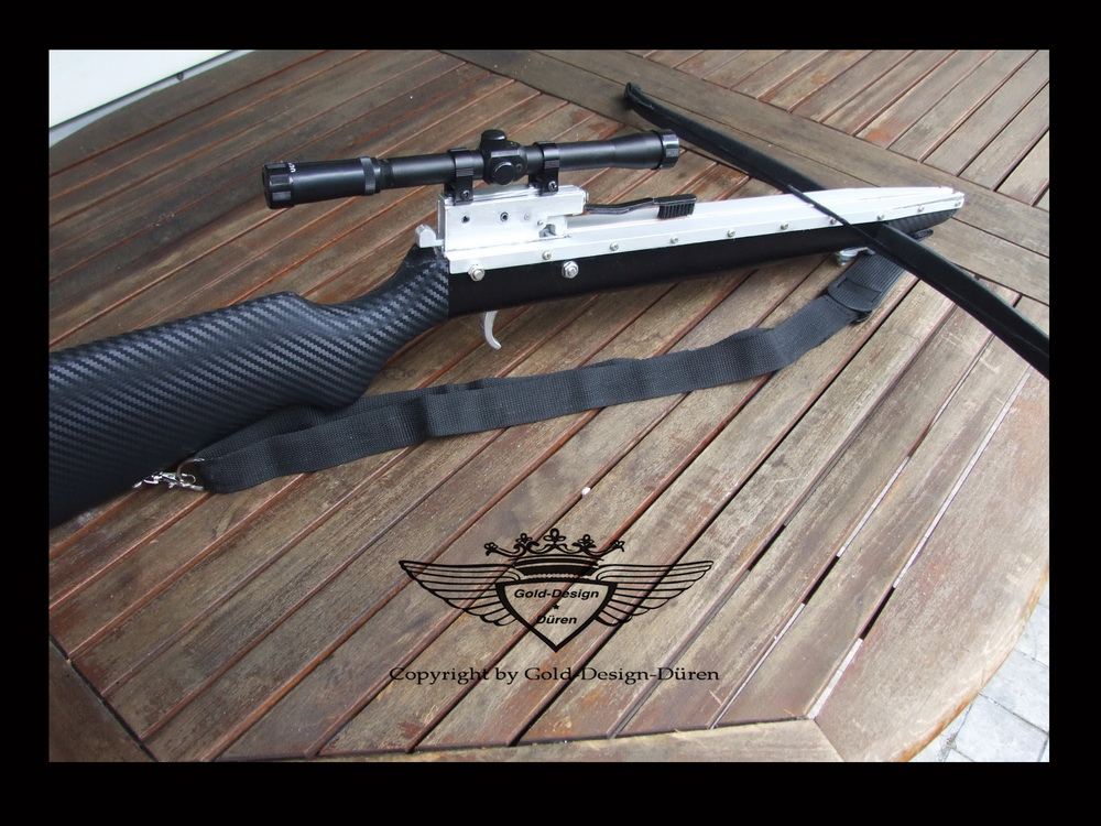

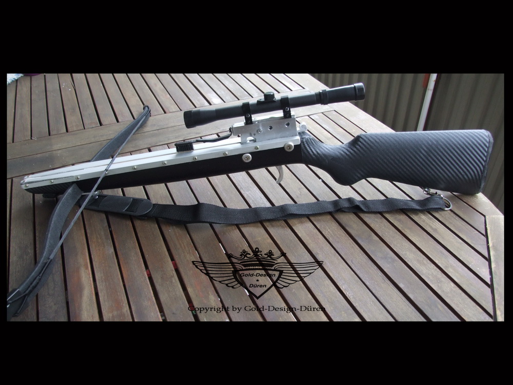

Und jetzt zu meiner selbstgebauten Armbrust. Bitte bedenkt auch das das meine ertse Armbrust ist die ich gebaut habe, also geht bitte nicht zu streng mit mir um. ;)
Hier noch ein paar technische Details:
Bogen 150 Lbs + Sehne ( aus dem Zubehör )
Schaft = Alter Gewehrschaft, Ziehlfernrohr 4 x 20 ( besseres folgt noch )
Zum Schießergebniss kann ich leider noch nicht viel sagen da ich nur einmal geschossen habe. Der Pfeil ging
allerdings durch ein 1,5 cm dickes Brett. Schußentfernung ca. 5 Meter.

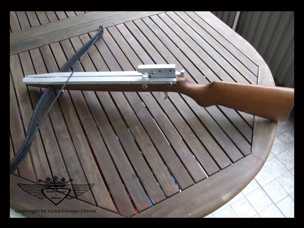

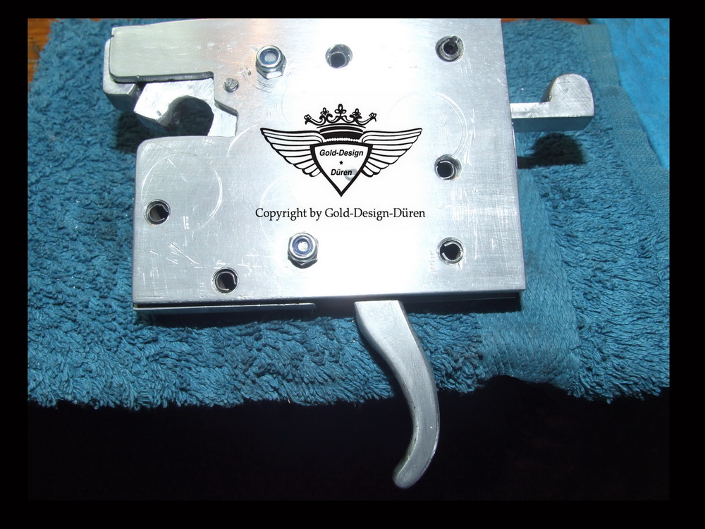

Den Abzugmechanismus habe ich aus 10mm und 3 mm dickem Aluminium hergestellt.<br />Alle Schlossteile von Hand ausgesägt, gefeilt, geschmirgelt und viele Blasen bekommen.
Die Zahnbürste als Pfeilhalter wurde durch etwas anständigeres ersetzt.
Das ist der letzte Stand.

Also für deine erste Armbrust: ALLE ACHTUNG! Sehr schick geworden ..auch wenn vieles gekauft ist, trotzdem ein sehr schickes Teil geworden! Hast du den Schaft nochmal mit Carbonfolie überzogen? Sieht alles seehr "technisch" und gut verarbeitet aus! Gefällt mir echt gut!
Und hey..wenn der Bolzen aus 5 meter nicht durch ein 1.5 cm dicker Brett gehen würde hättest du bei der Zugkraft was falsch gemacht! :) Trotzdem würde ich persönlich von Schüssen aus der Entfernung abraten. Hatte es schon ein Paar mal das der Bolzen nicht durchschlägt sondern zurückspringt und das tut MINDESTENS böse weh!
Trotzdem..geile AB! ;D

Hallo Fichtenelch78,
danke, ja ich hatte auch so meine bedenken vor dem ersten Schuß und war doch sehr
überracht welche Durchschlagskraft das Teil hat. Die Folie ist eine
3D Folie von 3 M. Mit etwas Übung und einem Fön lässt die sich gut verarbeiten. Jetzt bin ich schon dabei die nächste
zu planen, aber diesmal wird der Schaft ,, Marke Eigenbau,, . Die Führungsschiene für
den Pfeil wird anders und das Design auch. Nur bei dem Bogen werde ich wohl weiter auf Nummer sicher gehn
und diesen kaufen.

hast du auch Bilder vom geöffneten Abzugsmechanismus?
Gruss Gerhard

Hallo GerhardP,
nein, leider nicht. Im Eifer des Gefechts habe ich das vergessen.
Als Nachtrag vieleicht noch, der Mechanismus hat eine Mechanische Sicherung.

Dirk26.07.66 hat geschrieben:..der Mechanismus hat eine Mechanische Sicherung.
genau das interessiert mich. ;D

So ähnlich? (bissl runterscrollen...)
http://thearbalistguild.forumotion.com/ ... w-triggers
Grüße Moe
Dirk26.07.66
Beiträge: 24
Registriert: 24.10.2013, 20:07
Re: Meine erste selbstgebaute Armbrust
Beitrag von Dirk26.07.66 »
Ja, so ähnlich. Der nächste Mechanismus wird aber etwas modifiziert.
Ich finde der Abzug ist etwas zu schwergängig. Entweder es liegt an der Sehnenspannung
oder an der dicke des Materials. Ich werde beim nächsten Abzug die beweglichen Teile einen halben
Milimeter dünner machen so das dann etwas Spiel ist und das Schmiermittel besser seine
Aufgabe erfüllt. Am besten eignet sich da Grahitpulver was man auch für Schließzylinder nimmt.

Sieht doch gar nicht so schlecht aus das Teil.Und stabil scheint sie ja auch zu sein.Weiter so!!!

Wenn Du die Zahnbürste durch eine Blattfeder ersetzt und noch einen Fussbügel zum Spannen anbringst ist sie noch perfekter.
Steven
Dirk26.07.66
Beiträge: 24
Die Zahnbürste wurde schon hier gegen gewechselt und gespannt bekomme ich
die Armbrust auch ohne Fußbügel. Aber du hast schon recht, mit Fußbügel würde es einfacher
gehn.

Ich finde die Armbrust ist absolut gut gelungen, insbesondere, wenn man davon ausgeht, dass es die erste ist.
Persönlich mag ich zwar solche Carbonfolien nicht so sehr, aber wenn es dir gefällt, dann ist es gut.
Eben kein Vergleich zu echtem Carbon, aber naja, schwer zu realisieren.

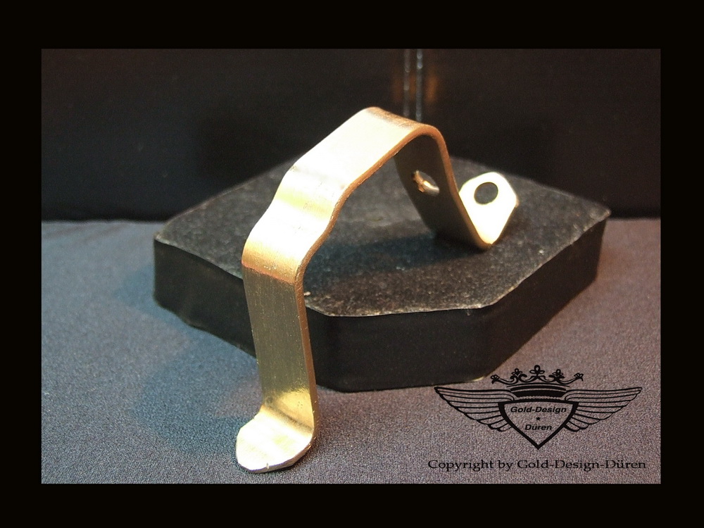

Allerdings einen Kritikpunkt hätte ich schon, klar du hast eine Sicherung, aber irgendwie sieht so ein alleinstehender Abzug ohne "Schutzbügel" komisch/unsicher aus.
Bei einem Gewehr ohne empfände ich das genauso, habe mich einfach an dieses Design-/Sicherheitsmerkmal gewöhnt.
Grundsätzlich muss ich aber einfach sagen: weiter so!

Rizzar, Danke für dein Kompliment, Echt-Carbon ist wirklich eine Schei.... arbeit. Habe ich schon mal gemacht, lasse da aber die Finger von. Grins. Was den Schutzbügel angeht, ist inzwichen einer dran. Der musste erst noch gesandstrahlt werden und dann
Galvanisch beschichtet werden. Aber jetzt ist einer montiert.
Dieser hier,
