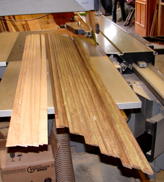

Wenn man es mit der Größe der Overlays es nicht übertreibt, dann ist Ipe voll in Ordnung, Horn wiegt ähnlich viel.
Aber wenn Du schon einen Händler in der Nähe hast der überhaupt Ipe führt, dann haste Dich doch hoffentlich auch mit Bogenholz eingedeckt?
Ipe ist nach meiner Meinung das "schnellste" Bogenholz das es gibt. Leider ist es nicht besonders Zugtolerant es braucht immer ein starkes Backing (Bambus) und häufig auch ein Facing (Bambus oder Massaranduba) bei Unregelmäßigkeiten im Faserverlauf, aber Laminat-Langbögen mit Ipe gehören immer zu den schnellsten Langbögen überhaupt.
Das beste Ipe ist möglichst sehr dunkel und enthält keine Wirbel und Unregelmäßigkeiten in der Maserung, aus einer Terrassendiele bekommt man je nach Breite, Laminate für 3 bis 4 Bögen.

@Heidjer: Frage: wie schneidest du ipé für laminat? meines wissens benötigt man speziel gehärtetes werkzeug für diese Holz - son kleines stück fürn overlay =K, aber ne lange, dünne sache fürn laminat

Das mache ich beim Tischler meines Vertrauens, der hat für so hartes Holz ein extra Sägeblatt.
Die sonstigen Zuschnitte mache ich mit meiner kleineren Tischkreissäge und sogar mit meiner Bandsäge, hart ist das Holz aber Eisen enthält es doch nicht, auch wenn es viele Eisenholz nennen.
