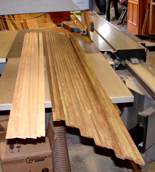

@Heidjer: Frage: wie schneidest du ipé für laminat? meines wissens benötigt man speziel gehärtetes werkzeug für diese Holz - son kleines stück fürn overlay =K, aber ne lange, dünne sache fürn laminat ???

Das mache ich beim Tischler meines Vertrauens, der hat für so hartes Holz ein extra Sägeblatt. ;)
Die sonstigen Zuschnitte mache ich mit meiner kleineren Tischkreissäge und sogar mit meiner Bandsäge, hart ist das Holz aber Eisen enthält es doch nicht, auch wenn es viele Eisenholz nennen. ;D
