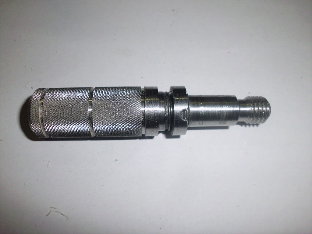

Mein Favorit für den Kleber wäre der hier. Die Oberfläche sollte aber passend gestaltet sein (rauh) und der Kleber heiß verwendet werden.
Zum Bajonett - das läßt sich doch auch mit einem Gewinde kombineren. jeweils passend 45° des positiven wie negativen Gewindeteils wegfräsen, dann kann man die beiden teile ineinanderstecken und durch eine 1/4 Drehung sicher verriegeln. Als Sicherung noch einen Stift oder eine federgelagerte Kugel (wie bei den Befiederungsgeräten).
Verschleiß sehe ich bei passenden Materialien nicht als Problem.

Daß der Kleber an GLATTEM Metall nicht besonders gut haftet ist fast normal.hatschi123 hat geschrieben:Die Frage ist nur warum das Epoxy nicht an der kleinstenStelle ne Verbindung mit dem Alu eingegangen ist.
Die vollflächige sichre Verbindung mit der Hülse ist aber ein Muss, sonst ist Bruch programmiert.
Nicht an einer Stelle anahftung am Alu, normal hätte wenn denn hätte der Kleister samt Rattanfasern am Alu kleben müssen.
oder falsch gelagert war er nicht, Frost auch nicht beIrgendwo der falsche Kleber, oder hat versagt.
Nun kann ich auf dieser Maschine NICHT rändeln.
Gruss Hatschi
In den meisten Kleber-Anleitungen steht, daß die Oberfläche angerauht werden soll.
Rändeln ist ja nun nicht wirklich rauh.
Ich denke nicht, daß es am Kleber selbst liegt.
Der hat auf dem "glatten" Metall (auch wenns gerändelt ist) nur nicht viel wo er sich "festhalten" kann.
Versuch mal die Klebeflächen am Metall grob SANDzuSTRAHLEN !
Damit ich habe ich bisher nur gute Erfahrungen gemacht.
(zB: Hab ich mir voriges Jahr eine Spezialschleifscheibe bebastelt; SiC-Scheibe mit UHU-300 auf Aluträger geklebt)
PS:
an alle
die bereits so ein Buchsen-System zum probieren haben.
Strahlt, wenn möglich, auch die gerändelte Klebefläche noch nachträglich.
Die Oberfläche vergrößert sich dadurch um ein vielfaches und der Kleber kann sich besser "verhaken".

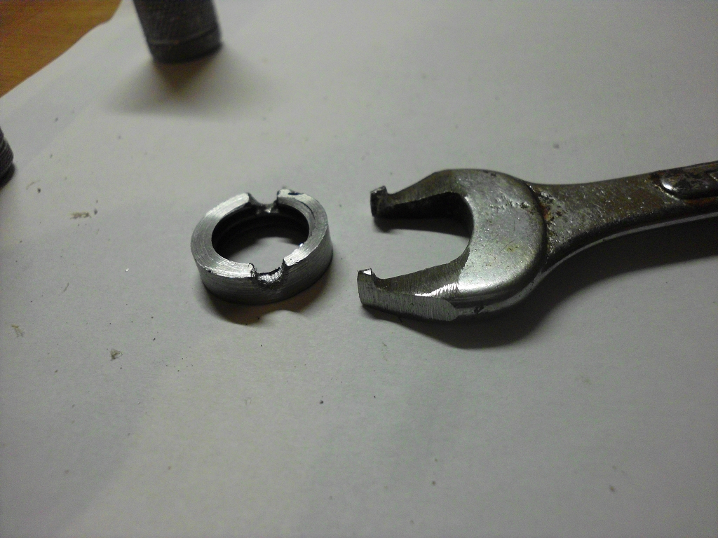

So, weiter gehts......
Verstellbereich etwa 200°.
Das sollte ne Weile reichen zum nachstellen und bügelt auch Fehler beim einkleben aus.
Gruss Hatschi
Gruss Hatschi

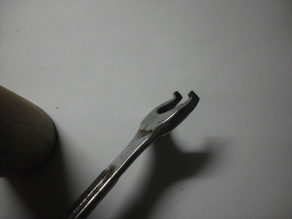

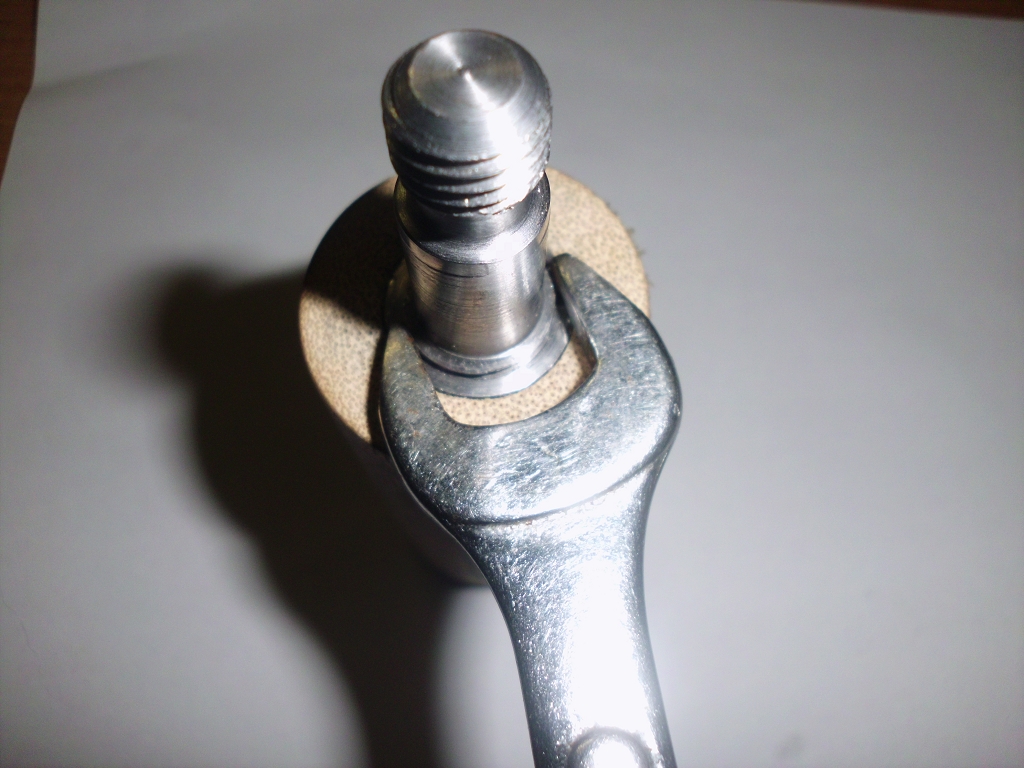

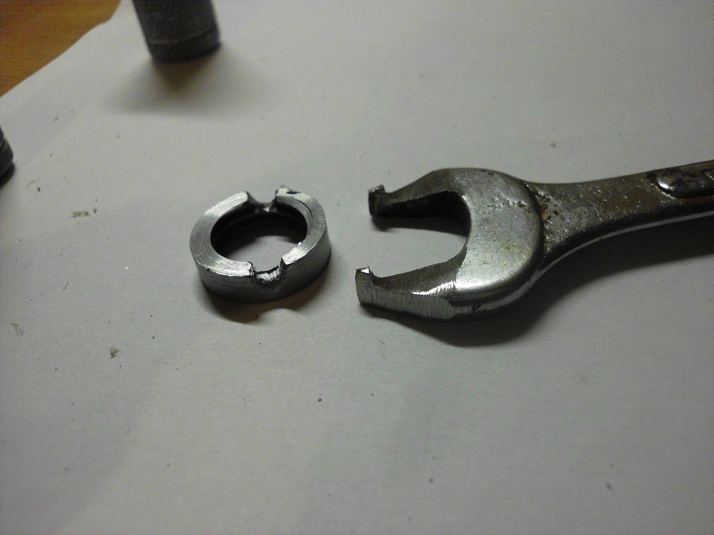

@Neugier,Moem wegen der Frage Dremel..........
Leider bissl ungenau aber funktionell.
Russisch russisch halt
Freihändig heime fabriziert auf die Schnelle.
Aber ich denke worauf ich aus bin ist klar
Der umgeschliffene Schlüssel ist nen 15er.
ICh kann aber noch nen Konterwerkzeug drehen.
Gruss Hatschi
Danke,es wird werden denke ich.
Bissl Entwicklungsarbeit noch.....
Danke für die Links zum kleben und freut mich dich mal wieder on zu sehen
Gruss Hatschi

Re: Takedown System,wir machens selber......
Na da kommt ja der berühmte Geierschlüssel zum Einsatz.
El Condor Passung ...
Das Teil sieht ja immer besser aus.
Nur die Verjüngung am Ende fehlt noch

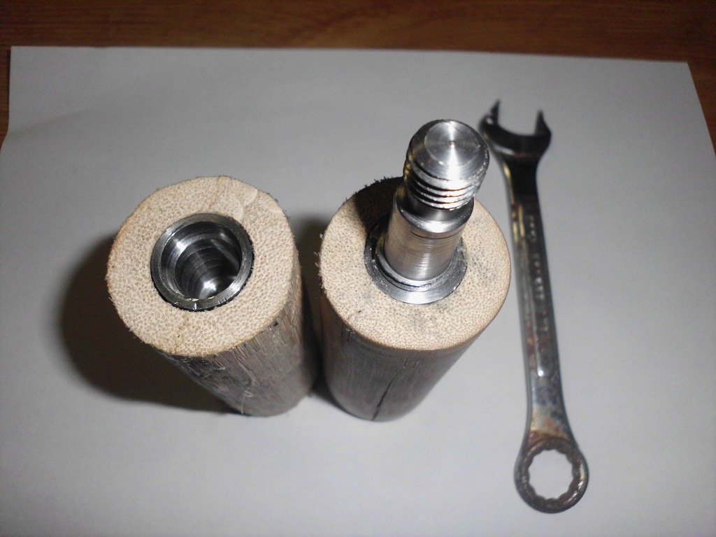

Für mich ist das Ossitechnik.....
Schoss mir so durch die Rübe
Aber damit kann die bündig sitzen und zum kontern brauchste net viel.
Locker handfest reicht.
Ist immer noch "Learning by doing"
Gruss Hatschi
Gruss Hatschi
