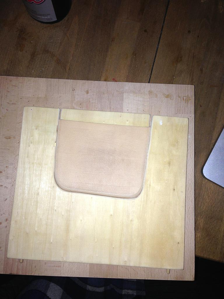

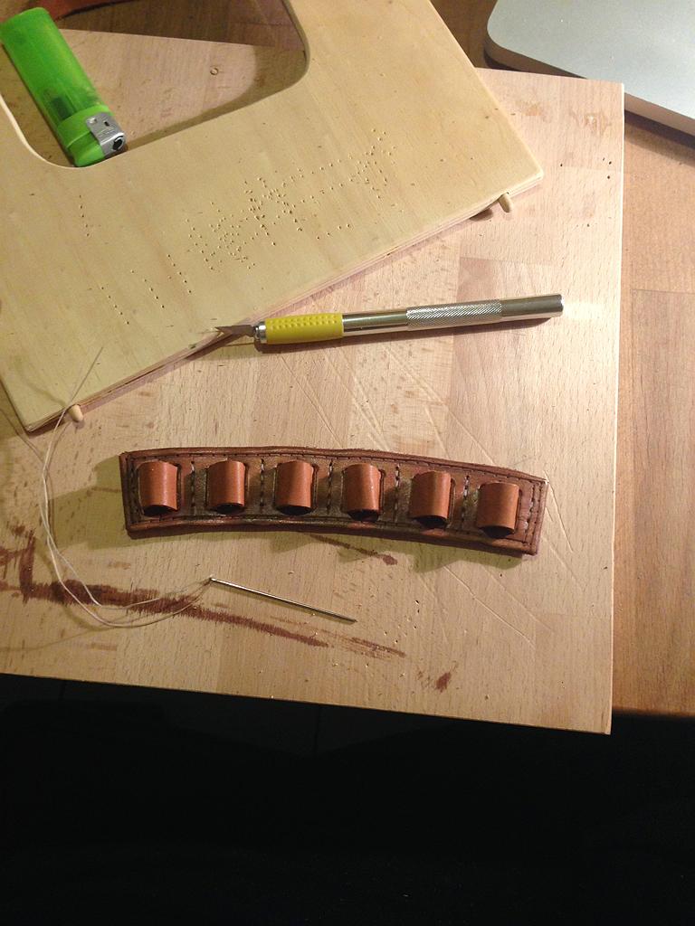

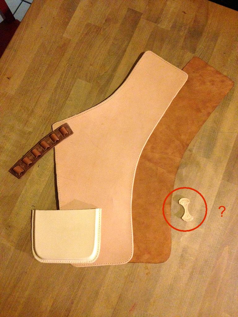

Da wir ja in einem Bastelforum sind will ich euch mein laufendes Projekt nicht vorenthalten.
Ich habe zwar hie und schon mit Leder gearbeitet aber ein solch aufwändiges Projekt versuche ich das erste mal.
Bin selbst gespannt was am ende bei rauskommt.
Jedenfalls hier schonmal die Bilder der letzten zwei Tage Arbeit.
Für tips etc. bin ich immer offen.
Gruß Roland

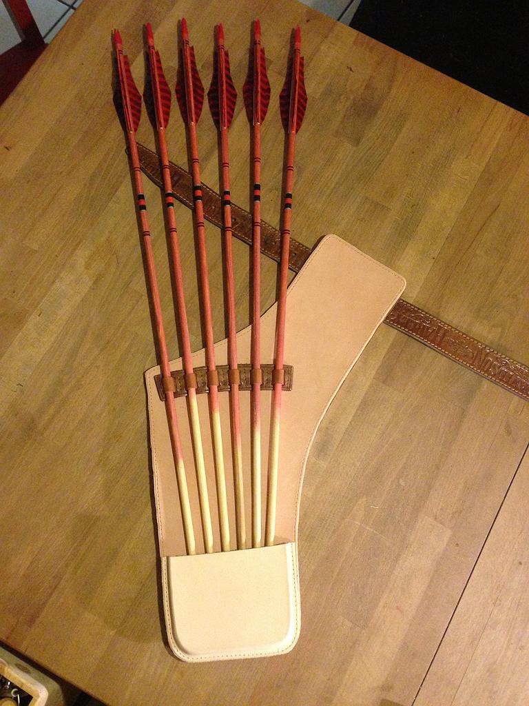

Re: Holsterköcher im Selbstbau
Wird gut! Stimmiges Design und sauber ausgeführt!
Hast du bei der oberen Halterung die Halteschlaufen als durchgehendes Band von unten eingesetzt?
Ja ich hab mir ewig den Kopf zermartert und vorher zwei Versuche mit festem Leder feucht geformt aber das wollte nicht so klappen.
Über die Gürtelbefestigung bin ich mir auch noch nicht so schlüssig.
Gruß Roland
Roland,
sieht gut aus. Kast Du event. ein Bild mit Maßen einstellen? Danke.
Gürtelbefestigung:
Wenn Du das Unterleder noch nicht festgeklebt oder festgenäht hast und es einigermaßen stabil ist; Schlitz oder Langloch anbringen und Gürtel einfach durchziehen. Sollte es nicht ganz so stabil sein kann man das Langloch (natürlich innenliegend zwischen den beiden Lederteilen) ja auch mit einem Stück Leder verstärken.
VG
Harald
P.S.
Wozu diehnt das? Gürtelschlaufe?
Gürtelbefestigung:
VG
Harald
P.S.
Zuletzt geändert von apaloosa am 02.10.2013, 12:32, insgesamt 1-mal geändert.
Ich mach mal heute Abend ein Photo, wie ich es realisiert habe. (wenn ich dran denke..
Mir schwebt da eher eine schnelltrenn Lösung vor mit patronentaschenverschlüssen, ein teil verbleibt am gürtel an dem der Köcher angeknöpft wird.
@apaloosa die lasche wird hinten vernäht und soll ein Beinriemchen führen.
Gruß Roland

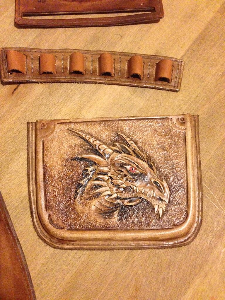

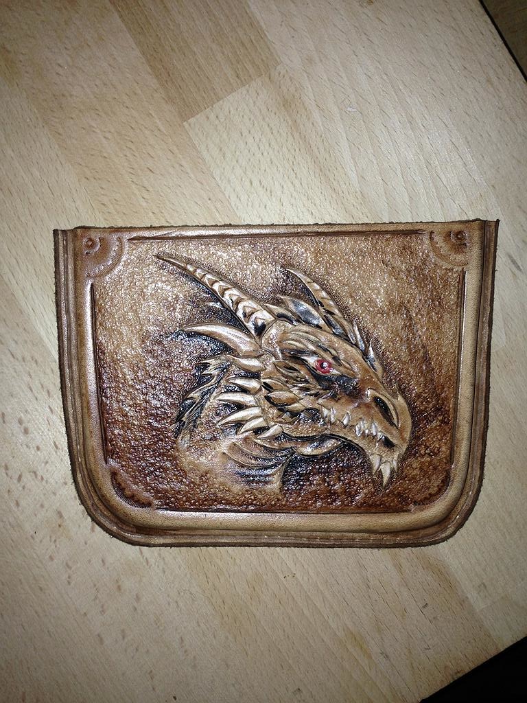

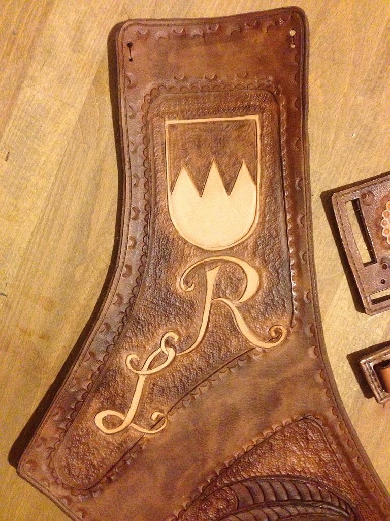

Heute bin ich ein Stückchen weitergekommen, einige Lederteile trocknen noch deshalt kommen die Bilder dazu später.
Aber ein stückchen habe ich fertig bekommen.
Die Gürtelhalterungzum abnehmen und die Pfeiltasche habe ich punziert und gefärbt.
Für meine erste Punzierung schon ned schlecht geworden finde ich.
.....fortzetung folgt.....
Gruß Roland
Ui, sauber! Das Motiv schlägt ja mal total in meine Interessenskerbe
Und sieht sehr gut aus, auch technisch.

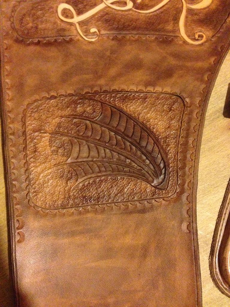

Bisschen was hab ich gestern noch geschafft.
Leder gefärbt und gefinisht jetzt kanns ans nähen gehen.
Gruß Roland
- Benedikt
- Beiträge: 3210
- Hat gedankt: 4 Mal
- Hat Dank erhalten: 129 Mal
Ach du heilige Sch***e ist der geil! Wie hast du diese tollen Motive hinbekommen?
Gruß Benedikt
Gruß Benedikt
Mit bleistift vorgezeichnet mit wenig druck das lässt sich wieder gut wegradieren.
Gruß Roland

Hallo Bigfoot,
dafür das du die Punzier arbeiten zum ersten mal gemacht hast, muss ich mit Neid feststellen das du da eine Saubere Arbeit hingelegt hast.
Auch die kleinen Details mit denen du die Riemenaufnahme für die Pfeile mit einem extra Lederstreifen unterlegt hast sind wirklich gut durchdacht und zeugen von kreativem Planen des Köchers.
Und wie es aussieht hast du auch nicht allzu lange für das Projekt gebraucht.
Von mir alle Daumen hoch für dein Erstlingswerk!!!

ich sag nur wow.. ich muss zwar zugeben, das ich es ein bisschen viel an Punzierungen für das Stück finde, also etwas überladen - was aber an den einzelnen Arbeiten nchts ändert - die sehen toll aus
*brummel* nun trau ich mich gar nicht mehr, mit sowas anzufangen *brummel*
