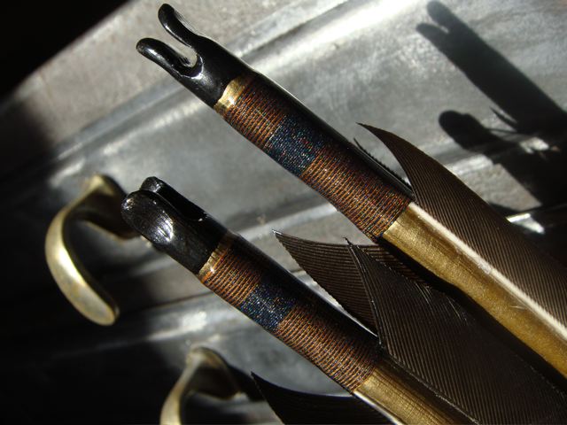

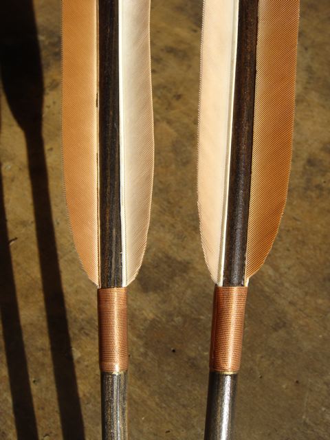

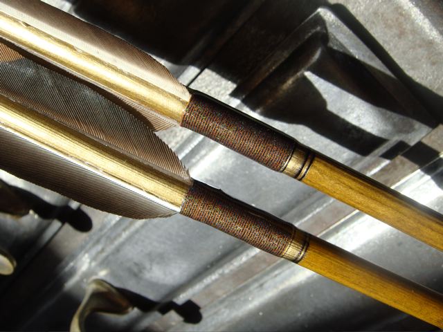

Ich häng' nochmal Bilder ran mit Details.
Evtl sollte ich die Dinger mal im regulären Pfeil-Präsi-Thread zeigen, mit Kyudo haben die nicht arg viel zu tun... "kyudo-style" bestenfalls... :-\
"Pfau in Pfau" Wicklung passend zur Feder in Kupfer und orange
Hornnocken und Wicklung in blau ud grau mit Gold-Glimmerfaden

die horninlays, wie macht ihr die? falls ihr überhaupt welche macht - ich sehe ja hier hauptsächlich richtige nocken aus horn.
ich hab nun eine möglichkeit gefunden die schnitte recht präzise und gerade zu setzen - nun wäre die Frage:
kocht ihr das horn und bringt es dann irgendwie auf maß oder kriegt ihr es hin es exakt zu scheifen?
es geht mit schleifen, kleben und pressen ganz gut aber die frage die ich mir stelle ist ob ich es nicht einfach erstmal zu platten pressen sollte die dann direkt passen... oder verliert horn dadurch irgendwas an festigkeit?

@corto
"kyudo-style" weil halt die Befiederung wie die eines Kyudo Pfeiles ist. Es sind aber normale Holzpfeile - für Kyudo zu kurz und mit anderen Spitzen.
zum Horn...:
nachdem man traditionell in Japan Bambus für Pfeile nimmt sind Inlays nicht wirklich sinnvoll.
Bambus ist ja hohl, daher sind die Nocken immer wie kleine Stöpsel die in den Schaft eingesteckt werden.
Typisch ist heute dass man bei Bambus den Schaft der Nocke konisch macht, bei Alu- oder Carbonpfeilen ist er gerade.
Die Hornnocken im Bild oben sind innen konisch und aufgeklebt und mit einer Wicklung verstärkt, hat aber wie gesagt mit Kyudo oder traditionellen japanischen Pfeilen nix zu tun.
Ob das Horn irgendwie vorbehandelt wird kann ich nicht sagen, was aber auffällt, ist dass in Japan in aller Regel blondes Horn verwendet wird. Ich kann mich nicht erinnern je schwarze Nocken gesehen zu haben, nur weiss bis grau oder braun.

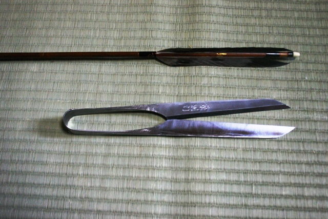

Rein praktisch werden in Japan die Federn immer noch per Hand mit der Schere geschnitten.
Man macht erst die Federn an den Schaft und schneidet dann zu.
Das bedingt auch mit die Federform.
Am besten lassen sich lange gerade Schnitte machen.
Die Insert-Spitzen kann man evtl abdrehen in die Form einer Mato-spitze. Einer meiner Lehrer hat so was, irgendwer hatte die für Alu sogar mal im Sortiment. Sind sehr schick weil sie schaftbündig sind.
Bring doch nächstes WE mal eine mit wenn Du eine übrig hast dann probier ich es...
http://www.yame-kougeikan.jp/yame_teshi ... soroe.html
Federschere
矢羽切鋏
