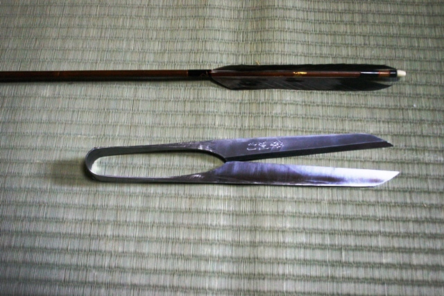

Rein praktisch werden in Japan die Federn immer noch per Hand mit der Schere geschnitten.
Man macht erst die Federn an den Schaft und schneidet dann zu.
Das bedingt auch mit die Federform.
Am besten lassen sich lange gerade Schnitte machen.
Die Insert-Spitzen kann man evtl abdrehen in die Form einer Mato-spitze. Einer meiner Lehrer hat so was, irgendwer hatte die für Alu sogar mal im Sortiment. Sind sehr schick weil sie schaftbündig sind.
Bring doch nächstes WE mal eine mit wenn Du eine übrig hast dann probier ich es...
http://www.yame-kougeikan.jp/yame_teshi ... soroe.html
Federschere
矢羽切鋏
Federschere
矢羽切鋏
