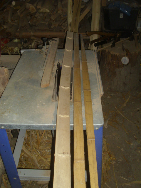

Hier der Werdegang eines Bambuslams für den Rücken : Hier der Bruchtest, super 1a Bambus !
Auf dem Bild auch zu sehen ist das Griffholz aus Ulme

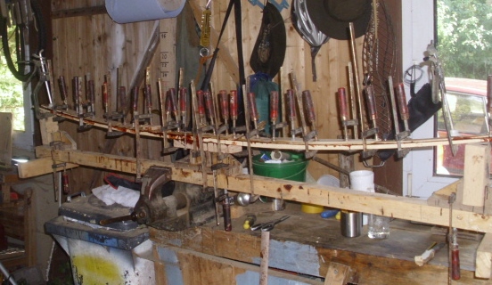

Die Bauchlaminate sind bereits fertig getapert , es kann also nun geheiratet werden mit der Hilfe von Bindan cin .

Der Laminat Bogen ist fertig verleimt und kann nun bei dem herrlichen Wetter bis morgen schön austrocknen

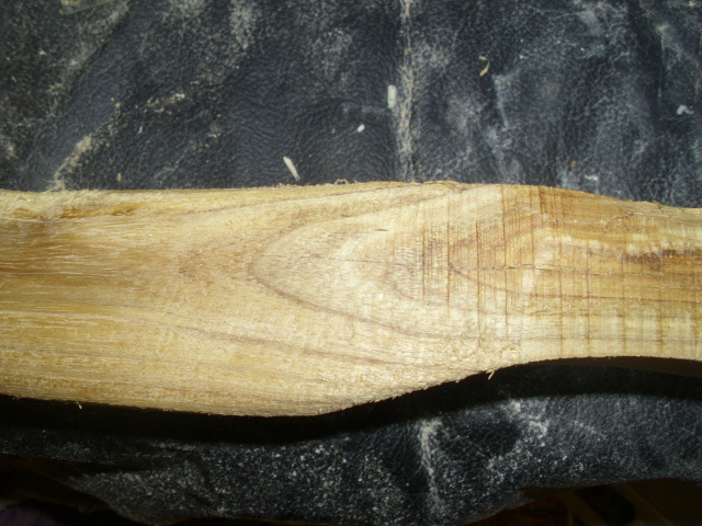

Heute abend mal etwas weiter gemacht, bei der Robinie wurde noch ein Ring runter gemessert und das Design grob ausgearbeitet wobei leider ein paar unschöne Trocknungsrisse zu Tage kamen , diese lokalisieren sich vornehmlich im Griffbereich , als erste Maßnahme wurde sie mit Sek Kleber befüllt , uU verschwinden sie in den Fades was der optimale Fall sein dürfte.
Mehr werde ich erst sehen wenn der Bodentiller fertig ist . Ein paar kleine Längsrisse werden mich nicht weiter stören, da sie techn unbedenklich sind und das Holz ein sehr sehr schönes Farbspiel zu versprechen scheint

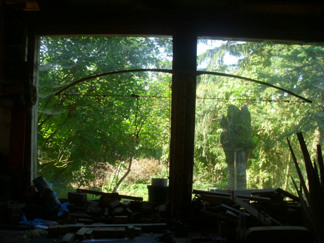

Soweit fertig ! Fehlt nur noch Feinschliff , Ledergriff ,finish und Sehne
Daten soweit :
Länge N/N : 175cm
ca : 55# @ 29"
Der deflex im oberen Wurfarm konnte fast ganz beseitigt werden , jedoch konnte ich die leichten Recurves nicht so stark ausprägen mit der HLP wie im unteren Wurfarm, was das ganze beim Tillern etwas "fuckelig" gemacht hat .
Evtl werde ich nochmal versuchen 1 - 2cm mit der Hlp heraus zu schinden , aber darüber muß ich noch sinieren da man so auch sehr schnell den ganzen Bogen schrotten kann denn mit dem Auszugsbild bin ich bei den gegebenen Umständen recht zufrieden :
An einigen Knoten / Überwachsungen wurde der Tiller mit Absicht etwas steifer gehalten .
Es sind keine Stauchbrüche aufgetreten , die Wurfarme sind an den fades 4,5cm breit .
