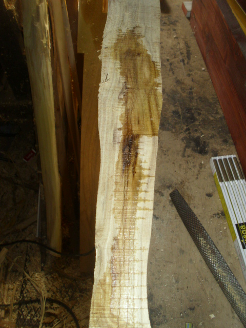

Heute abend mal etwas weiter gemacht, bei der Robinie wurde noch ein Ring runter gemessert und das Design grob ausgearbeitet wobei leider ein paar unschöne Trocknungsrisse zu Tage kamen , diese lokalisieren sich vornehmlich im Griffbereich , als erste Maßnahme wurde sie mit Sek Kleber befüllt , uU verschwinden sie in den Fades was der optimale Fall sein dürfte.
Mehr werde ich erst sehen wenn der Bodentiller fertig ist .
Ein paar kleine Längsrisse werden mich nicht weiter stören, da sie techn unbedenklich sind und das Holz ein sehr sehr schönes Farbspiel zu versprechen scheint

Die Risse verschwinden in den fade outs, das ist schon mal positiv.

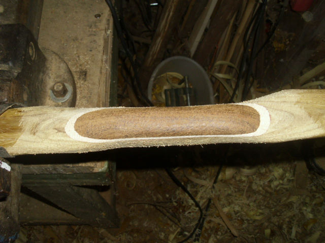

Der Griff ist dann soweit fertig
Kurz mit der Bandsäge die Laminate angepasst bzw grob zugeschnitten
Dann folgte die Arbeit mit der Raspel :
Dann noch die Rückenseite :
Dann alles mit der Ziehklinge glatt gezogen , zwischendurch kam noch der kleine Mann aus dem Qualitätsmanagement vorbei :
nun sieht es derweil so aus , kurz mit Aceton befeuchtet, also ich finds GEIL :
Die Risse sind denke ich nun unproblematisch, in einem ade sind noch Einschlüsse , an der Stelle wurde der Fade out dicker gelassen und die overlays werden übriges leisten.
