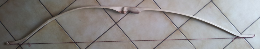

Hallo liebe Community,
nachdem ich während des Semesters nur Zeit zum Lesen dieses Forums hatte, habe ich nun in den Semester-Ferien nochmal Zeit gefunden, zwei Bögen zu bauen. Beide sind etwa parallel entstanden und für mich gehören sie auch zusammen, auch wenn sie sich essentiell unterscheiden. Ich vergleiche sie aber gerade deswegen gern miteinander. Es fehlt allerdings bei beiden das Finish, da ich im Moment wieder Ferienjobbe, sie sind soweit im Schussfertigen Zustand und werden zu gegebener Zeit auch noch schön gemacht. Dieser ist nun der Erste der beiden.
Daten
Holz: Esche, 0.5-1.5mm Jahresringe
Form: Recurve-Flachbogen mit rechteckigem Querschnitt
Länge: 180cm gerade(Stave-/Rohlingslänge), 175cm ungespannt mit Set, 168cm NtN(Sehnenlänge)
Zuggewicht: 38#@28"
Gewicht: 590g (mit Sehne)
Griff: 26cm, 3/5 Einschnitt für Pfeilauflage, Buchenholz aufgeleimt (wegen nicht genügend Höhe des Staves für den Griff)
Recurves: Statisch, ca. 16 cm
Tips: einfache seitliche Einkerbung
Dimension(Breite/Höhe): Fadeout = 42/20mm; vor den Recurves = 20/13mm
Sehne: 14 Strang Dacron B50 flämisch gespleisst
Tja, den Rest sollen die Bilder zeigen :-)

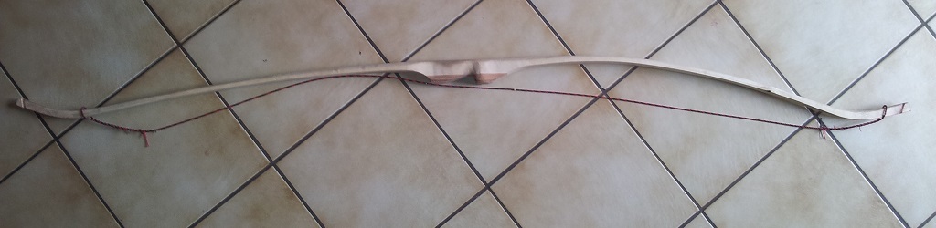

ungespannt, leider viel Set

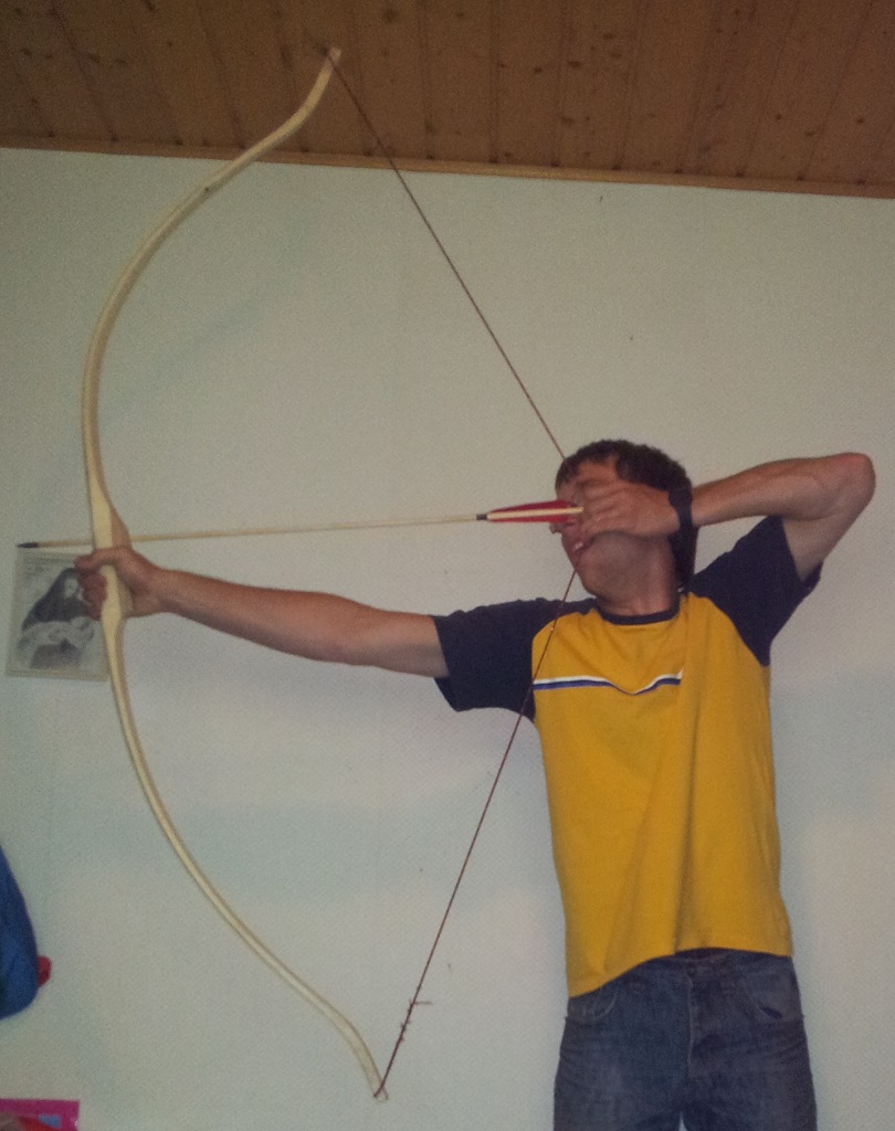

Gespannt, ca. 16cm Standhöhe. Eigener Eindruck: Unbefriedigend, unterer (rechter) Wurfarm viel zu stark

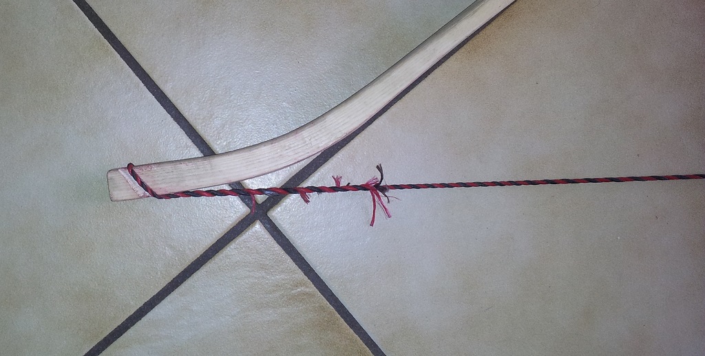

Recurve und Sehnenkerbe

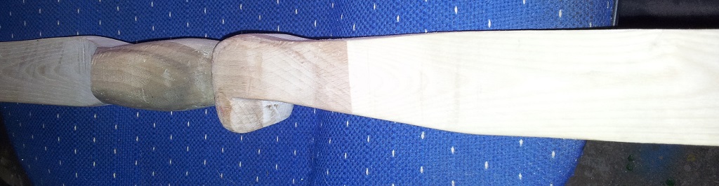

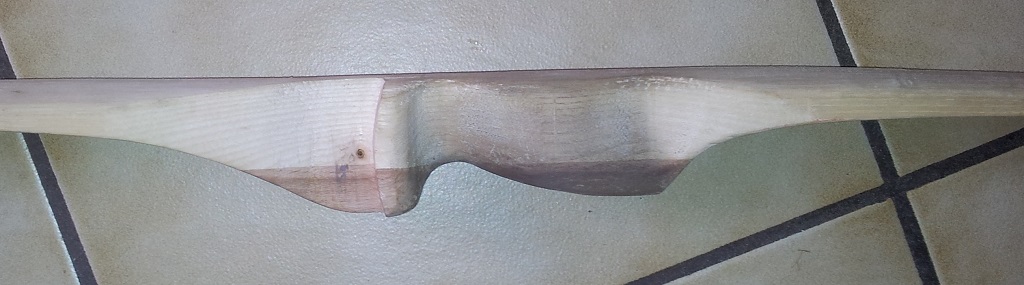

Griff
Griff

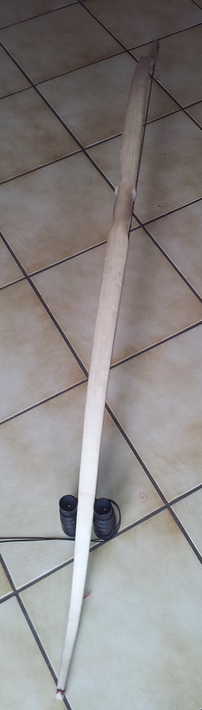

Bogenbauch (ungespannt)

Auszug bei ca. 29". Ich denke, dass der obere Wurfarm zu stark Griffnah biegt. Vielleicht finde ich Zeit zur Nachbesserung, obwohl ich davor immer zurück schrecke...

Hi Jannik,
schön, mal wieder was von Dir zu lesen.
Mal meine auch noch Anfängermeinung:
Das Foto mit Vollauszug ist für mich schwer zu deuten, da Dein linker Ellbogen viel zu hoch
und der Bogen dadurch von unten gedrückt ist. Bogenhand, Schultern und der Ellbogen des
Pfeilarms solten ca auf einer Linie liegen. Auch kann ich nicht genau erkennen, ob Du etwas verdreht zur
Kamera stehts, was dann die Ansicht schwerer einschätzbar macht.
Wie Du, sehe ich den unteren WA als viel zu stark im Vergleich zum Oberen an.
Der Obere scheint Griffnah zu wenig biegen und kurz danach eine Schwachstelle zu haben.
Wenn ich das richtig sehen, zieh ihn nicht mehr voll aus, schwäche den Unteren und anschließend
die steife Griffnahe Stelle am Oberen, um die Schwachstelle danach zu entlasten.
Dann prüfen den "neuen Tiller" mit geringerem Auszug und taste Dich ran.
Die Sehenkerbe würde ich zum Bauch hin stärker abrunden, damit bei Vollauszug die Sehne nicht so
abgeknickt wird. Rabe hat dazu irgendwo hier ein schönes Bild eingestellt.
Aber warten wir noch die Meinung erfahrener Bogenbauer ab;-)
Gruß Karlo

Ja an meiner Haltung muss ich noch arbeiten, ich versuche nochmal ein "geraderes" Bild zu machen. Das Bild ist leicht schräg von unten gemacht, was die Mehrbiegung des oberen Wurfarmes noch verstärkt.
Dass du griffnah zu wenig Biegung siehst,ist gut, das hatte ich gar nicht gesehen. Ich hatte das Fehlverhalten der Biegung eher über der Schwachstelle gesehen, also da, wo man den kleinen schwarzen Punkt (Totast) sieht. Aus Angst vor einem Bruch an der Stelle des Astes habe ich da wohl zu viel Holz stehen lassen. Aber dein Tipp ist auch gut, bemerkenswert mal wieder, wie hilfreich der Blick eines anderen auf einen Bogen sein kann.
Das mit dem Knick verstehe ich, dass das nicht so gut ist, aber ich verstehe nicht, wo ich da ausrunden soll. Rutscht die Sehne nicht weg über die Seite weg, wenn ich da noch ausrunde?

Jannik hat geschrieben:...Das mit dem Knick verstehe ich, dass das nicht so gut ist, aber ich verstehe nicht, wo ich da ausrunden soll. Rutscht die Sehne nicht weg über die Seite weg, wenn ich da noch ausrunde?...
Das schöne Bild von Rabe finde ich jetzt natürlich nicht, deshalb hier von mir mal
als Mousegekritzel:
Schwarz soll das darstellen, wie Du es hast, rot die Rundung;-) hoffentlich deutlich?
Die Rundung geht in Richtung Griff, die Sehne wird weiterhin gut gehalten.
Gruß Karlo

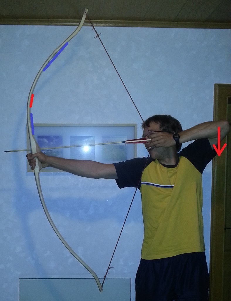

So hier ein neues Auszugsbild. Jetzt wo ich mir das anschaue, sehe ich zwar, dass mein Ellebogen wohl schon wieder zu hoch ist...
Das zweite Bild kann ich euch nun auch nicht vorenthalten, da hat die Freundin, die mir netterweise die Bilder gemacht hat, zu früh abgedrückt :D
Hoffentlich ist das Auszugsbild zumindest in Bezug auf den Bogen aussagekräftiger.

Karlo hat geschrieben: Schwarz soll das darstellen, wie Du es hast, rot die Rundung;-) hoffentlich deutlich?
Ja super, dankeschön :-D Das verstehe ich! Das geht ja dann nur nich mehr mit der Rundfeile, sondern irgendwie anders rauskratzen. Ok Dankeschön für den Tipp. :)
Gruß Jannik
Karlo
Beiträge: 360
Re: PART 1: Eschen-Recurve 38#@28"
Beitrag von Karlo »
Karlo hat geschrieben:...Das geht ja dann nur nich mehr mit der Rundfeile, sondern irgendwie anders rauskratzen. Ok Dankeschön für den Tipp. :)
Gruß Jannik
Ich nehme da ein kleine Schlüsselfeile und Schleifpapier grob dann feiner bis es paßt.
Daß Du auf dem neuen Auszugsbild den Ellbogen wieder oben hast, ist normal, Du hast ja noch kein Gefühl
für die richtige Haltung. Sag mal zu Deiner Ferundin, sie soll es beobachten und Dir dann sagen,
wie Du das korrigieren mußt. So habe ich das auch gemacht und dann langsam das Gefühl bekommen,
klappt aber auch noch nicht immer, aber immer öfters ;-)
Gruß Karlo

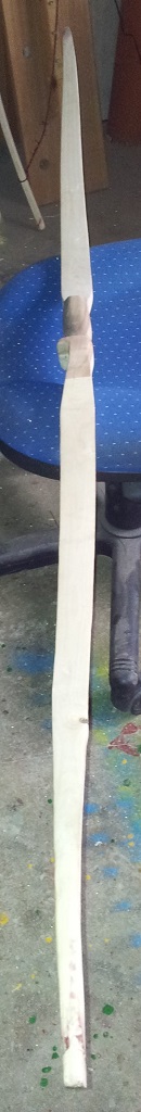

Ums nochmal zu konkretisieren, hab ich mir mal eingezeichnet, wie die mögliche Tillerkorrektur aussehen könnte:
Rot ist Schwachstelle, Blau ist zu steif
Was denkt ihr?
Karlo
Beiträge: 360
Beitrag von Karlo »
Wenn Du die untere steife Stelle in der eingezeichneten Länge bearbeitest,
bist Du zu Griffnah, die Schwachstelle seh ich auch so,
die nächste steife Stelle fängt aber bereits nach der Schwachstelle an.
Den Bereich würd ich aber nur so dezent bearbeiten, daß die Schwachstelle entlastet ist,
dann würde ich den unteren WA gesamt schwächen. Da profitiert der obere WA gesamt gesehen dann auch.
Und wie geschrieben, langsam vorgehen...
deckelsmoog
Beiträge: 946
Beitrag von deckelsmoog »
Und vergiss nicht Dich um den unteren WA zu kümmern.
Obwohl er gleichmässiger biegt, ist der noch viel zu steif.
L.G. deckelsmoog
Taran
Beiträge: 4395
Hat gedankt: 5 Mal
Beitrag von Taran »
Ich würd erst mal den unteren WA bearbeiten. Das entlastet auch den oberen!
