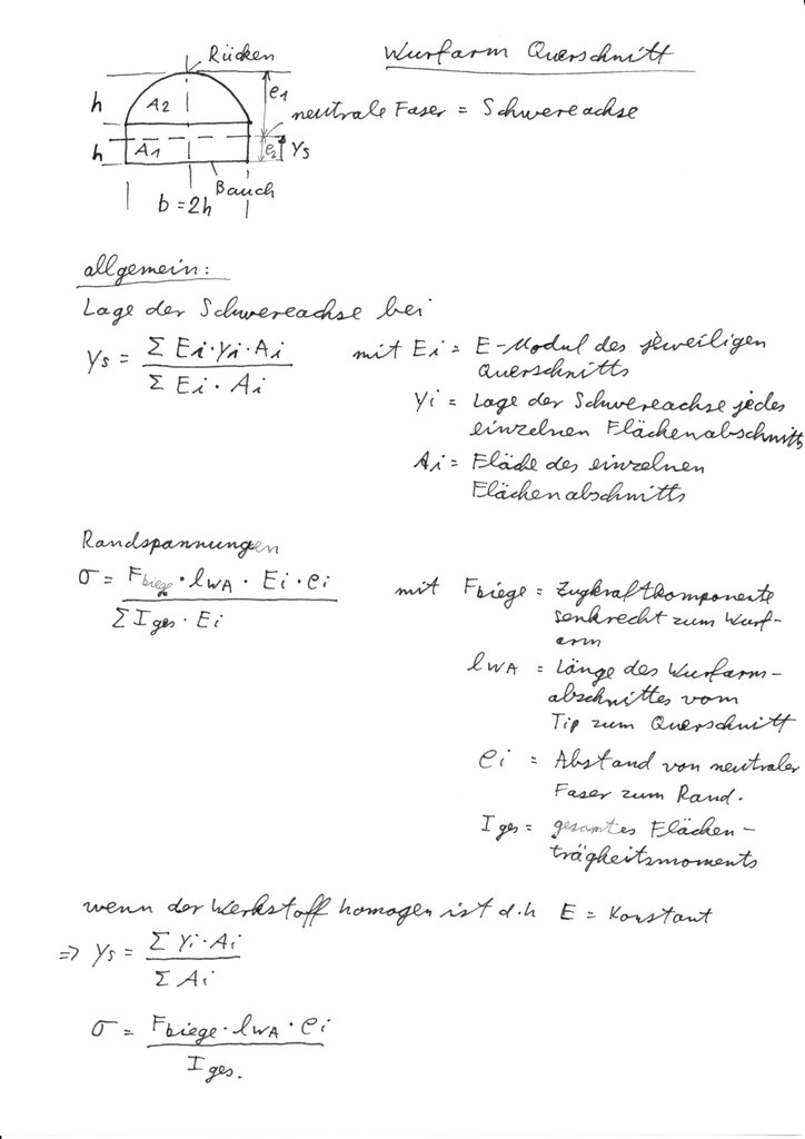

hallo,
ich habe mal versucht, das Ganze in ein paar Zahlen zu fassen.
Ich nehme einen Querschnitt an mit einem Rechteck zum Bauch und einem Halbkreis zum Rücken. Die genauen Abmaße sind nicht ganz so wichig aber repräsentativ, ebenso die Materialwerte
Das eine Mal nehme ich an, dass die Zug- und Drucksteifigkeit bei dem Holz gleich ist , also E-Modul=konstant (nicht verwechseln mit der Zug- und Druckfestigkeit) und das andere Mal nehme ich an, dass die Drucksteifigkeit deutlich größer ist als die 'Zugsteifigkeit.
Heraus kommt das, was oben schon beschrieben ist; bei konstanter Steifigkeit ist der Rücken stärker belastet, dh. die Zugspannung ist ca. 20% höher als am Bauch die Druckspannung. Bei den ungleich steifen Materialien schiebt sich die Neutrale Faser zum steiferen Bauch, jedoch gleichen sich die Spannungen an, da die Dehnung weiterhin linear verläuft mit Dehnung 0 in der neutralen Faser und die Spannung = Dehnung * E-Modul ist.
Ich habe in etlichen Holztabellen gelesen aber nie eine Unterscheidung gefunden zwischen Druck- und Zug E-Modul, nur immer zwischen Zug- und Druckfestigkeit. Wo gibt es solche Literatur?
