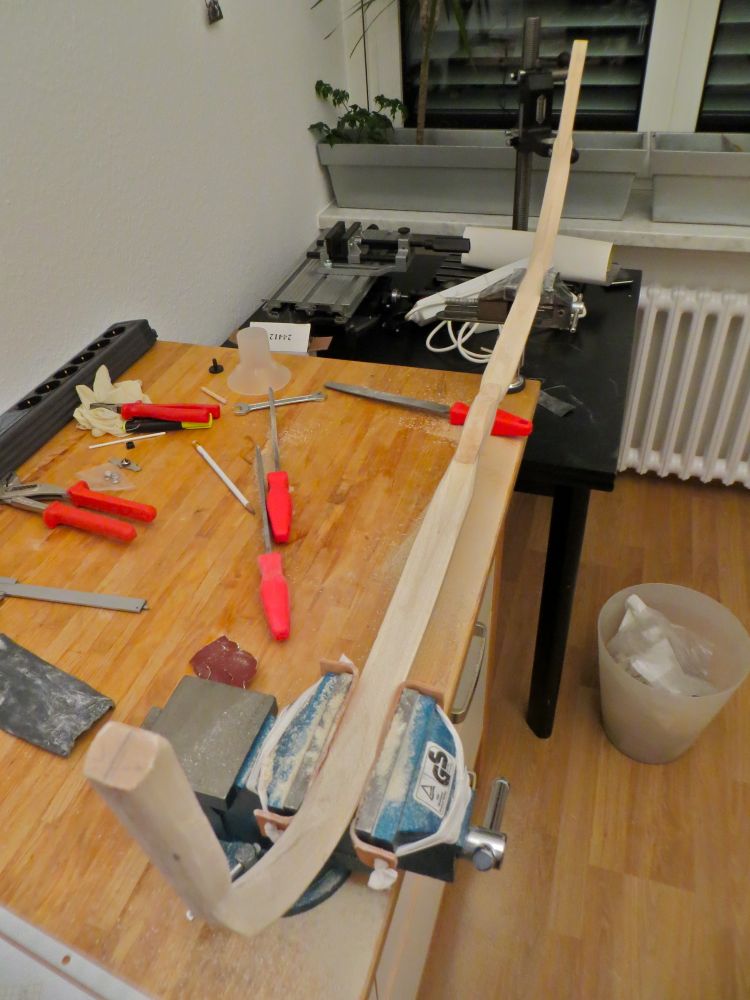

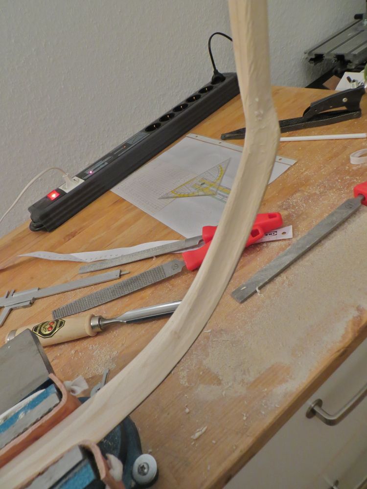

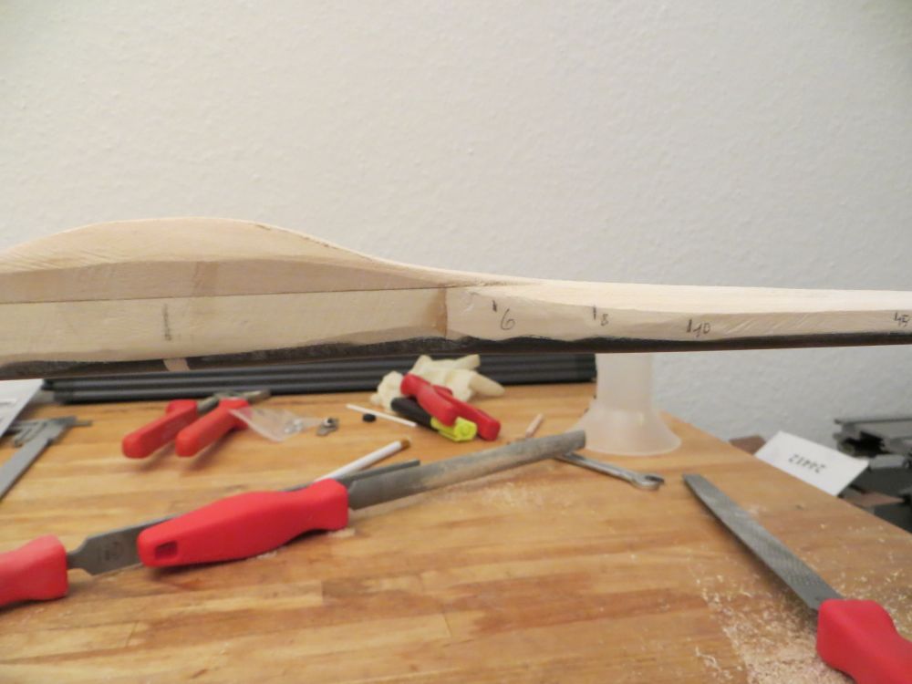

Tadaaa!
Erstaunlicher Weise habe ich ein paar Tage lang Gelegenheit, am Bogen zu arbeiten.
In den letzten zwei Tagen habe ich den Holzkern so weit geformt, dass als nächster Schritt der Sehnenbelag folgen kann.
Hier ein paar Impressionen: Jetzt denkt man doch automatisch "sieht doch ganz gut aus", oder? ABER es ist weiß Gott nicht alles eitel Sonnenschein und ich halte das Risiko, dass der Bogen nix wird, für so hoch wie noch nie seit Beginn des Projektes: Die Knötchen im Holz kamen mir noch nie so groß und deutlich vor wie jetzt. Anstatt mit dem abgetragenen Holz zu verschwinden, sind sie eher größer geworden… Ich könnte wetten, dass, wenn der Bogen bricht, er es an einem dieser Knötchen tut, das ja leider im biegenden Bereich liegt.
Ein zweites Knötchen ist verdammt nah am Kasan-Auge, das auch einige Belastung aushalten muss...
Das Horn macht auch ehrlich gesagt einen leicht spröden Eindruck und könnte insgesamt etwas zu dünn ausgefallen sein. Ich hatte ja Probleme, meinen Hörnern die entsprechende Länge abzutrotzen - das gelang knapp, aber um den Preis eher dünner Hornstreifen…
Anyway - ich werde diesen Bau bis zum (bitteren) Ende durchziehen und die Erfahrung mitnehmen. Falls dat Ding hält, um so besser

Endlich geht's weiter!
Sollte der Bogen wirklich die Schussreife nicht erleben, kann man dir definitiv nicht den Vorwurf machen, ungenau, uninformiert oder überhastet gearbeitet zu haben
- weiter so!
