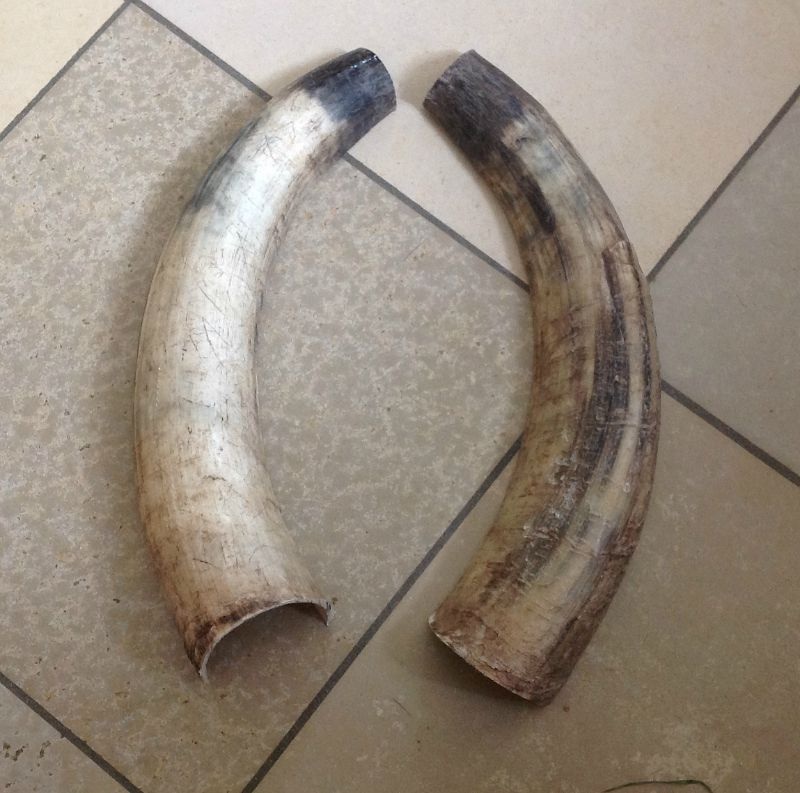

seit einer Ewigkeit liegt bei mir dieses Rinderhorn rum.
Und jetzt im Urlaub wollte ich mal was daraus machen aber eigendlich weiß ich gar ned so genau was...
habt ihr Ideen, Links, oder sonst irgendeinen Vorschlag oder sogar Anleitungen?
Schneide es in zwei Hälften, frittiere es (wenn´s geht draußen) bis es weich ist, spann es dann schnell zwischen zwei Bretter, die Du mit Zwingen fixierst, laß es wieder hart werden und schnitze dann Löffel, Kämme etc. aus den Platten.

Ein Rufhorn hab ich schon aber einen Kamm und einen Löffel würden mir gefallen.
Ist das ende des Hornes dafür nicht zu Dick? Soll ich es echt Frittieren in Öl wie Pommes?
Oder doch einfach in Wasser?

Jetzt wird es gekocht zuerst versuch ich es mal in Wasser wen es nicht klappt in Fett.
Blacksmith ich besorg dir eine Riesentröte und du mir einen deiner Bögen
Ich habe mal 2 kleine Stückchen Horn für Tipoverlays etwa 30 Minuten gekocht, um sie dann flach zu pressen. Da ist garnichts passiert. Die waren steinhart. Ich würde gleich Öl nehmen!
