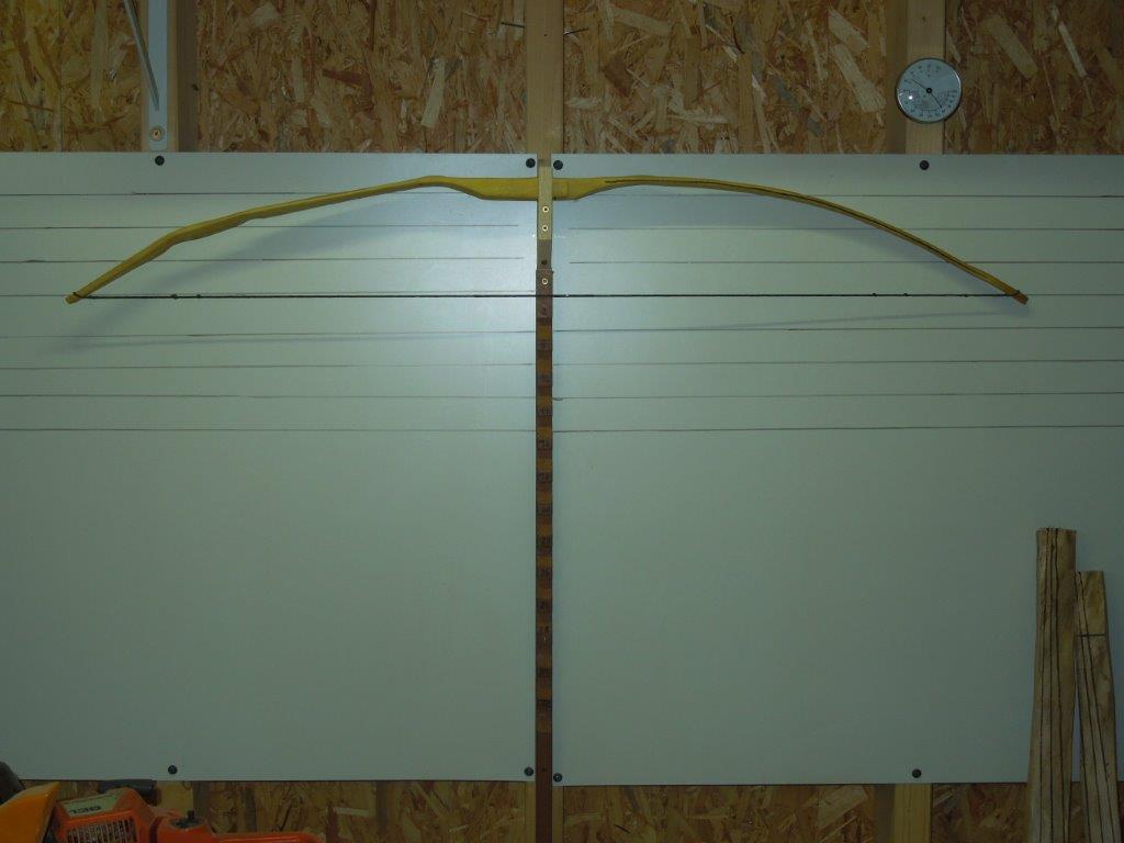

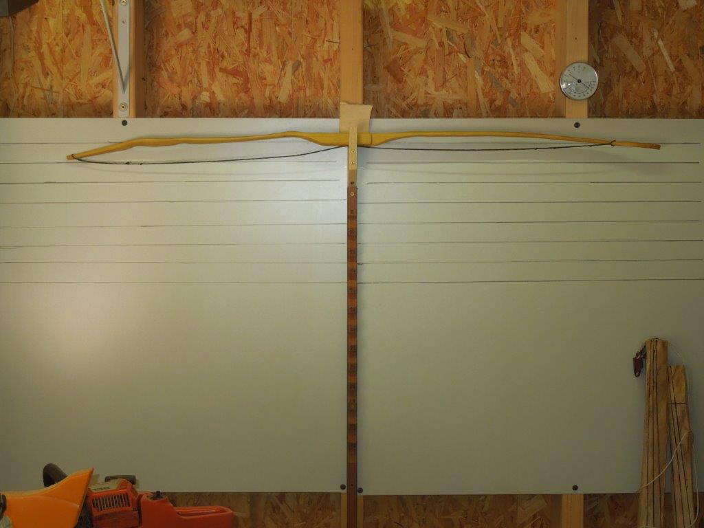

Heute wars nicht ganz so heiß, heute hatten wir sogar ein paar Wolken, daher hab ich bei "nur" 29°C weitergetillert - auf 45# bei 26", noch immer will sich der linke WA nicht in die eingebrannten Hirnmuster eines schönes Tillers einfügen und immer noch bin ich angsterfüllt ;) :-\, hier die Bilder:
Standhöhe 14cm...
Standhöhe 14cm...
24" Auszug...
24" Auszug...
Die "Über-die Schulter-Methode" hab ich ausprobiert, damit muss ich mich allerdings erst noch anfreunden... ;)
Übrigens, mit 26" hab ich den 90° Sehnenwinkel an den Tips ziemlich erreicht, ich werde den Bogen (jetzt denke ich darf ich ihn schon so nennen :) ) noch auf 40# runter tillern und dann die Recurves reindämpfen, davor graut mir ehrlich gesagt schon ein wenig, vor allem beim unteren WA:
die letzte Beule liegt genau dort wo die Biegung beginnt..

Also, bislang scheint es ja ganz gut zu laufen, nur zu mit der gebotenen Vorsicht.

>:) Lord gibs doch zu, Du hast die krummen Stellen schon vorher mit der Heißluftpistole hineingebogen >:)

@ Lord: Also mir stellt es bei den Bildern immer noch leicht die Nackenhaare auf :o . Bin sehr gespannt, wie der Bogen sich weiterentwickelt.

Ja auch mir läuft dabei noch immer ein unwohliger Schauer über den Rücken ::) ,
Auf jedenfall müssen sich beide Wurfarme im dritten Viertel (von innen nach aussen) noch etwas mehr biegen, dann sollte ich ohne Probleme auf 27" und 43# kommen.
Richtig spannend wirds meiner Meinung nach mit den Recurves. Lassen sie sich problemlos dämpfen? Wie sieht dann die Sehnenlage aus? Halten die "CHarakterstellen" die zusätzliche Belastung aus? und, und, und....

So, fertig getillert -fürs erste, hier die aktuellen Fotos:
Standhöhe 15cm...
Standhöhe 15cm...
26" Auszug und 40#...
nach dem Abspannen...
Jetzt werden die Recurves reingedämpft, na wenn das mal gut geht...
