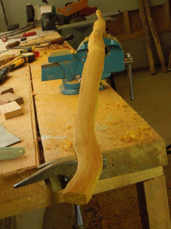

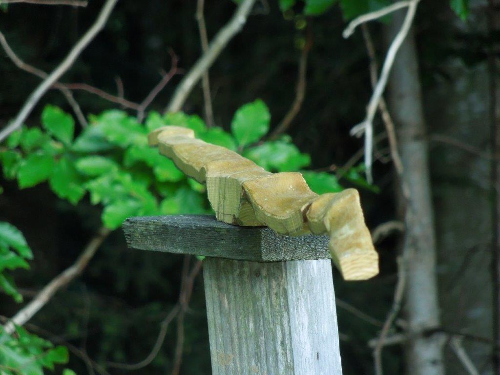

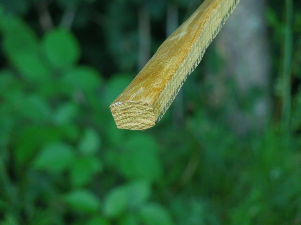

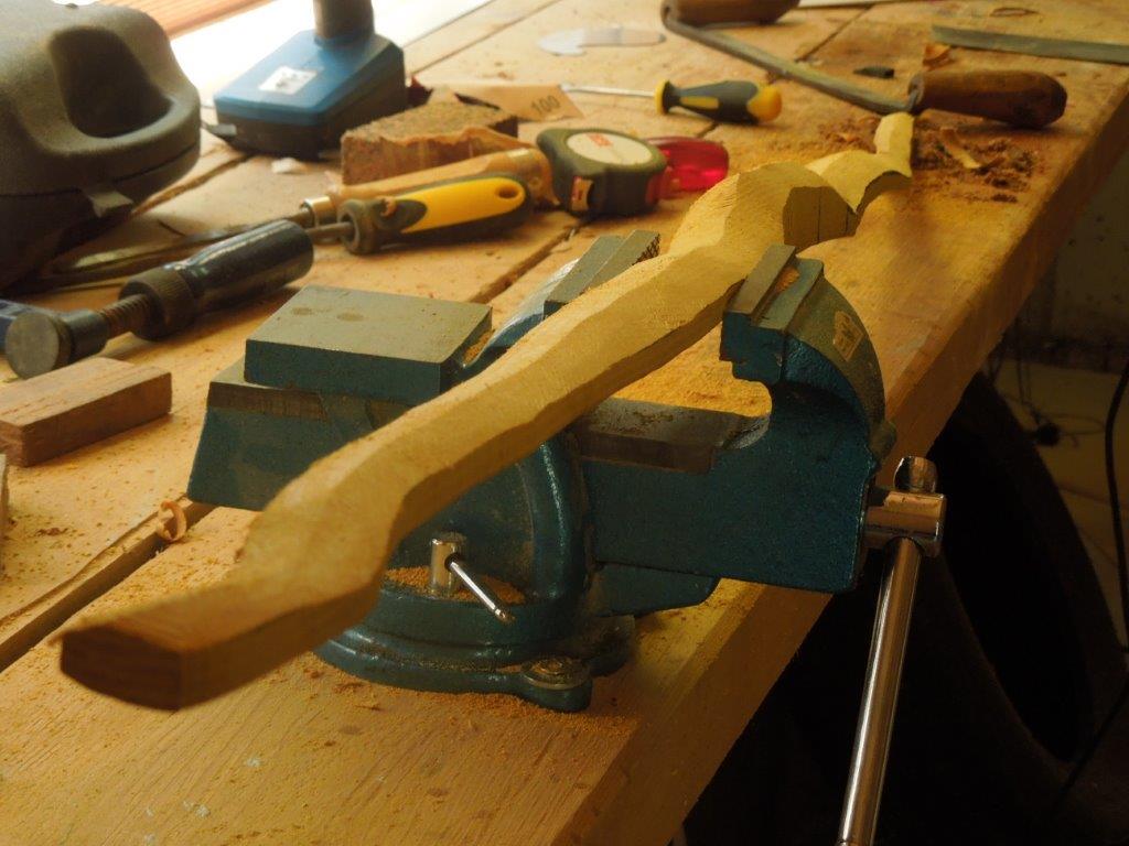

20 Jahre gelagertes, ungarisches Osage, mittelmäßige Ringe, dafür (zu)viel Charakter
, aktuelle Stavelänge = 154cm,
geplant sind 45# bei 28" UND LOS GEHTS !

Na, da hast Du Dir was vorgenommen...!
Re: Auch das soll ein Recurve werden...

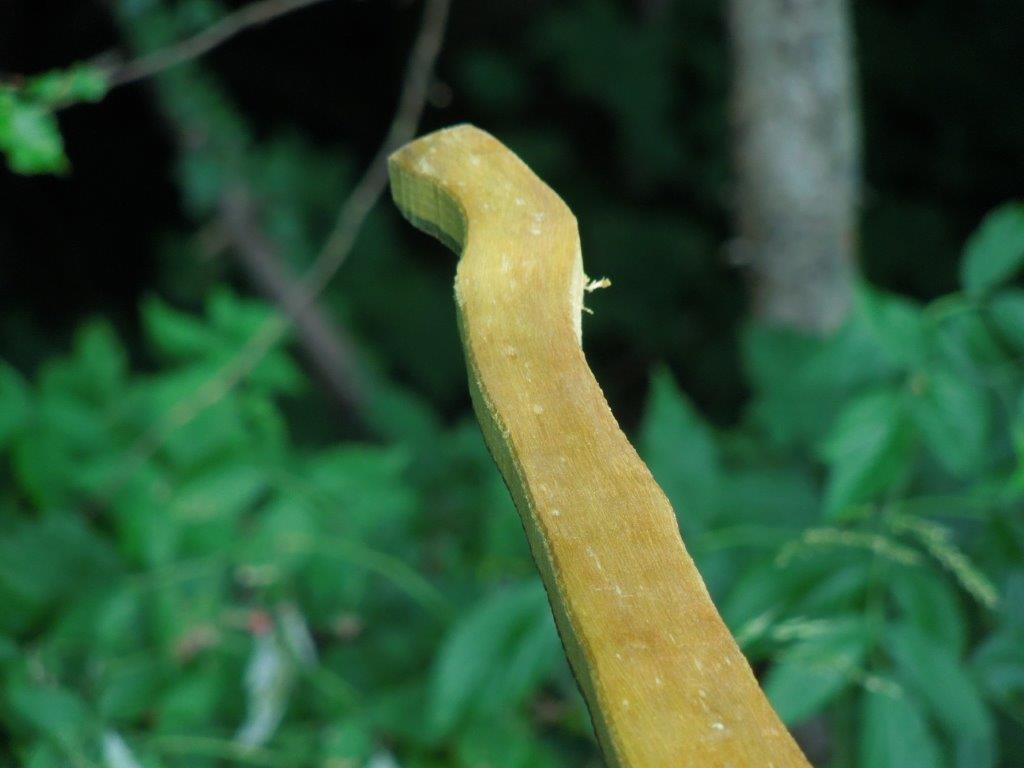

Wieso hast du die Astlöcher "halbiert", ist ja an der Außenseite kein Holz mehr drum. Da hätte ich jetzt Bedenken.

Arry,
einfach mach ichs mir in der Arbeit
Tommi,
hab ich nicht, da ging der Spalt durch, ich konnts mir quasi nicht aussuchen - wird schon schiefgehen!

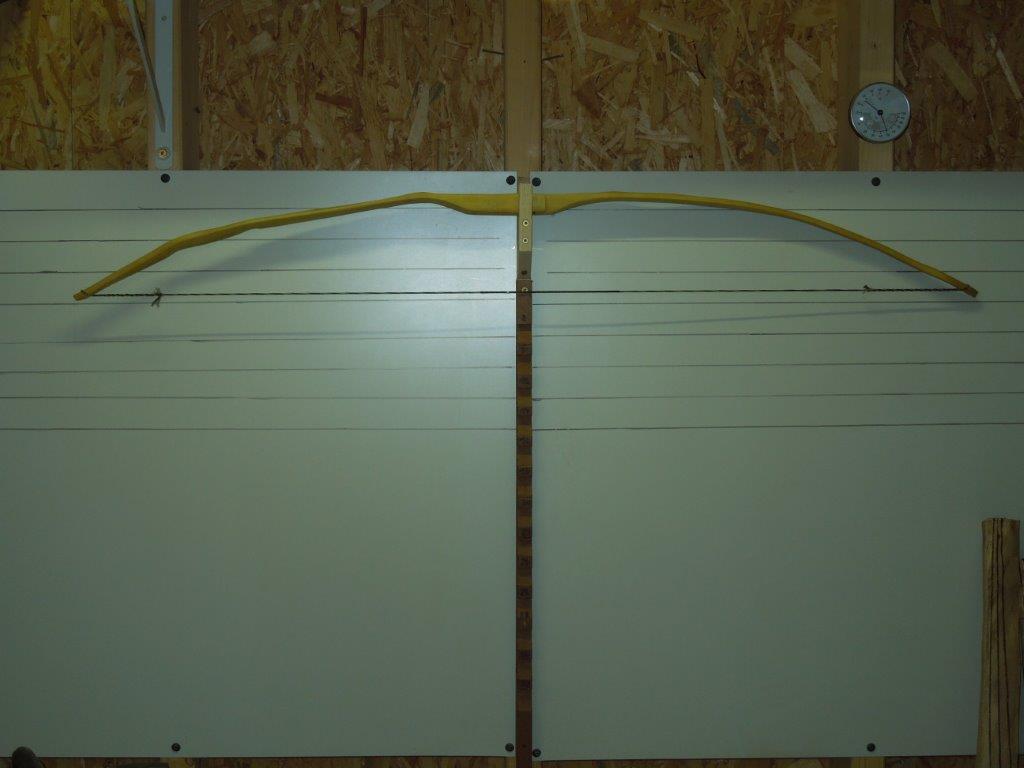

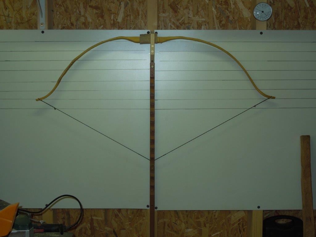

ich möchte hier mal ein paar Bilder zu meiner bevorzugten Tillermethode reinstellen, frei nach Dean Torges (Auf der Spur des Osage-Bogens). Und aus, es wurde soeben die 30° C Marke in meiner Werkstatt überschritten...ächz
Tommi,

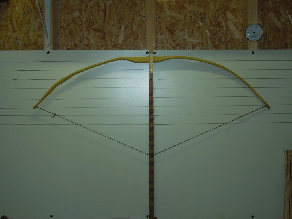

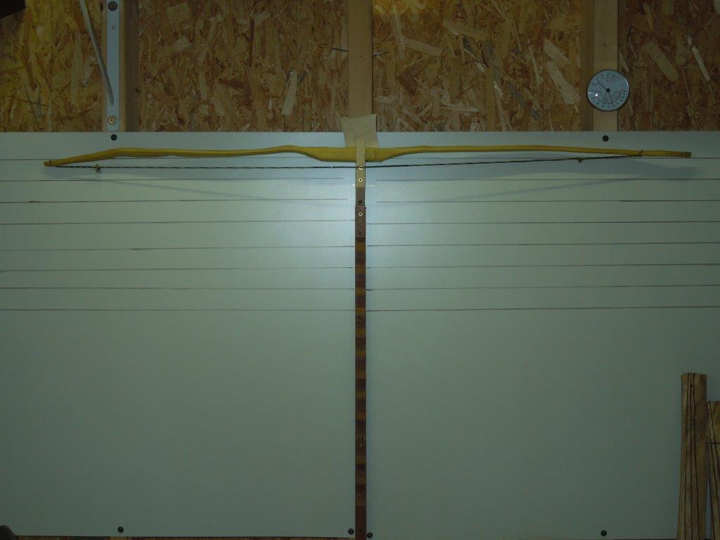

Es biegt sich schon ganz zart, allerdings wird das tillern des unteren WA (links) nicht lustig...
Facetten-tillern a la Micha
Chilly
Chilly

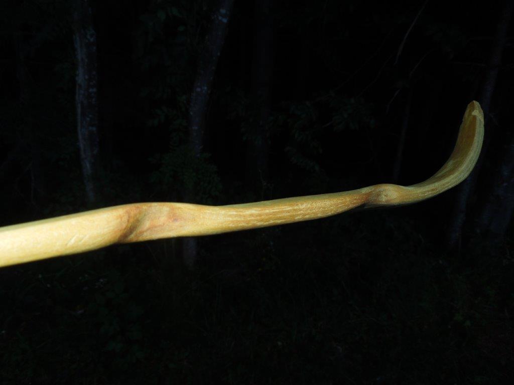

Ai ai ai, was für ein vergnubbeltes, welliges AusgangsmaterialLord Hurny hat geschrieben:Es biegt sich schon ganz zart, allerdings wird das tillern des unteren WA (links) nicht lustig...

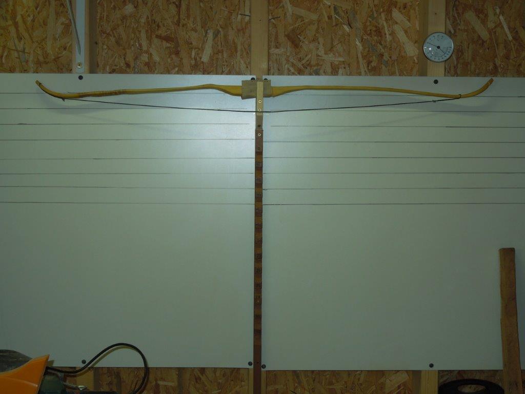

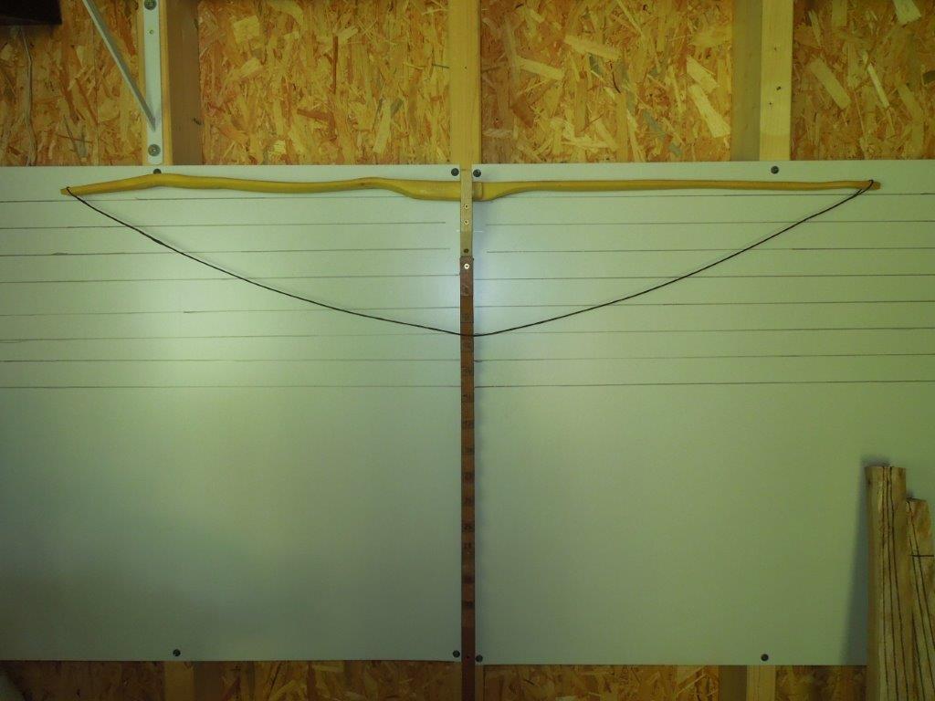

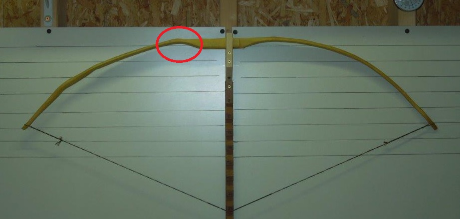

Sodala, heute bei über 30°C in der Werkstatt bis auf 22" und 45# getillert, aber jetzt muss sich erst mal mein Gehirn und meine Augen an diesen total verbeulten linken, unteren Tiller gewöhnen, ich hab Angst.

Ich würde mir da schon massiv Sorgen machen. Die griffnahe Stelle sieht so aus, als würde sie viel zu stark biegen müssen. Da der WA danach einen recht starken Reflex hat, hätte ich das erst mal stärker gelassen. War das Absicht, daß Du da so viel biegen läßt?

Zeichne Dir eine dicke Linie auf die Seite der WA#s und tiller über die Schulter! Das geht bei diesem Holz hervorragend. Du siehst steife Stellen sofort.

@Wazuka
die von dir eingezeichnete Stelle ist noch sehr breit und dick, dieser Knick biegt aktuell wenig bis gar nicht, aber es sieht in der Tat schauderhaft aus. Die Wurfarme werden sowieso noch schwächer, erstens weil der Tiller noch nicht passt und weil der Bogen noch schwächer werden muss, das heisst die Stelle wird noch etwas entlastet.
@Felsenbirne
das mit der Linie anzeichnen verstehe ich noch, aber das mit "über die Schulter tillern" ist mir nicht bekannt, bitte um kurze Erklärung, ich bin für jede Unterstützung bzw. Hilfestellung dankbar.

Ich habs mir jetzt nochmal angeschaut, und in der Tat, die Stelle biegt gar nicht so sehr wie es aussieht. Ich gehe mal davon aus, daß Du den reflexen Teil noch schwächen wirst, und dann wird das wohl auch "runder" werden. Ich hätte trotzdem Bammel, den Bogen in der Form schon so weit zu ziehen.
Über die Schulter tillern heißt, daß Du Dir den Bogen in Schulter- oder Brusthöhe vor das Gesicht hältst, und zwar nicht quer (wie beim Tillerstock), sondern längs, so daß Du an einem der beiden WA mit den Augen entlangpeilen kannst. Der Bogen ist dabei auf Standhöhe aufgespannt. Durch Ziehen der Sehne (sozusagen seitlich von der Schulter/Brust weg) kannst Du dann super sehen, wie sich der WA biegt. Das macht man dynamisch, d.h. man zieht immer nur kurz, wie beim Pumpen. So sieht man Schwachstellen sehr gut, ohne den Bogen dabei zu überlasten. Für den anderen WA drehst Du den Bogen dann einfach um. Wenn Du das mal gut drauf hast, kannst Du Dir den Tillerstock komplett sparen.
