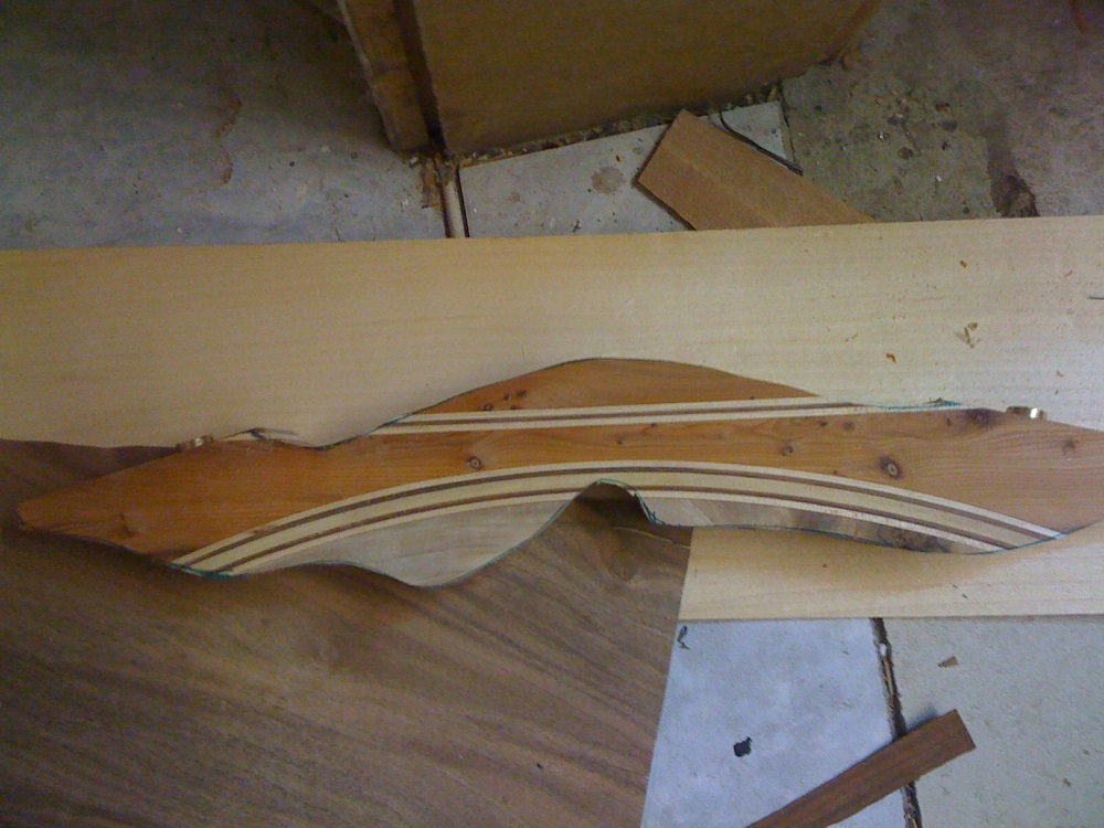

da an meinem ersten gekauften Bogen, diese Muffen für Stabi und co waren und mir das nicht gefällt, habe ich mein zweites MT gebaut. Diesmal aber alles selber geschliffen und verleimt.
der obere ist der gekaufte und der untere mein erster gebauter.
Für das neue MT habe ich abgestorben Eibe Kernholz und Walnuss genommen. Als Zierlaminate Eberesche 2mm, Holunder 5mm und jeweils 3 Lagen Walnuss 0,5mm zu einem Streifen verleimt.
Hier nun die Bilder. Als erstes die Rohform und die anderen sind das ausgearbeitete MT. Am WE werde ich erst mal testen, ob das Griffstück mir liegt und dann erst die Schleif- und Raspelspuren beseitigen und fertigstellen. Das MT ist einmal mit Leinölfirnes behandelt, damit man die Stellen besser erkennt.

das sieht sehr gut aus!
für den nächsten würde ich dir nur den tipp geben, die jahresringe liegend zu verbauen.
wie stark sind denn die wurfarme die drauf sollen?

Sehr geil! Allerdings muss ich Azrael recht geben- wenngleich ich meine, dass er eigentlich "stehend" sagen wollte?!

die WA haben 47#. Was soll denn da passieren?

Generell geht es mir (uns) eher um die Optik- bei vielen Hölzern finde ich die Fladerung ansprechender als die Linien der stehend betrachteten Ringe. Wobei (deine) Eibe ja allseits sehr lebhaft ist.

ach so. Danke für den Hinweis. Hier mal ein Abschnitt von dem Kantholz.

So ähnlich hätt ich mir das vorgestellt- allerdings weiß ich nicht ob der Kern Probleme machen kann; allerdings ergibt die Kernkantel die schönsten Seiten...
Wenn du noch sicherer gehen willst kannst du einfach Glaslagen mit einlaminieren und/oder noch ein Glasoverlay über den Griffrücken, insbesondere am Schussfenster, anbringen (und ggf. wieder mit Furnier bedecken; http://fletchers-corner.de/viewtopic.php?f=15&t=22893)

Moin Gerhard,
hast Du fein gemacht. Sieht besser aus als das Original.

Wenn es sonst keinem auffällt:
Warum hast Du ein Rechtshand-Mittelteil gebaut, wenn Dein gekauftes Mittelteil ein Linkshand-Modell war?

in der Tat, saubere Arbeit... Das MT gefällt mir sehr gut...

endlich merkts einer. Ist zwar eine längere Geschichte, aber das auf dem Bild abgebildete war nur ein Muster für das da runter liegende. Mein MT ist ein RH, aber das habe ich gerade nicht da und nur dieses Bild gehabt. Ich wollte auf dem Bild auch nur die Muffen zeigen.

mal eine Frage am Rande, ist der Schichtholzaufbau aus Stabilitätsgründen erforderlich oder reine Zierde?

ist nur optisch ( aber sicher auch haltbarer wie aus einem Stück). Hab gerade mal 2 Bilder gemacht. Leider nur Handy und schon dunkel draußen. Ich mach die Tage aber mal bessere.
