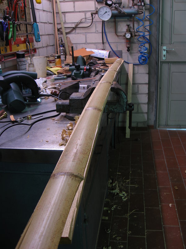

Den Bambus habe ich schon grob vorbereitet. Urprünglich war das ein Bambus Rohr, 10cm Durchmesser. Von mir gespalten und heute jetzt plan gehobelt. Der muss jetzt noch fein getapert werden
Der Bambus erscheint mir außerordentlich zäh. Er sieht von der Farbe her kräftig aus und hat viele dichte "Kraftfasern" unter der Oberfläche. Splitter sind sehr elastisch und brechen erst bei fast 180° Biegung und sehr engem Radius <20mm.
