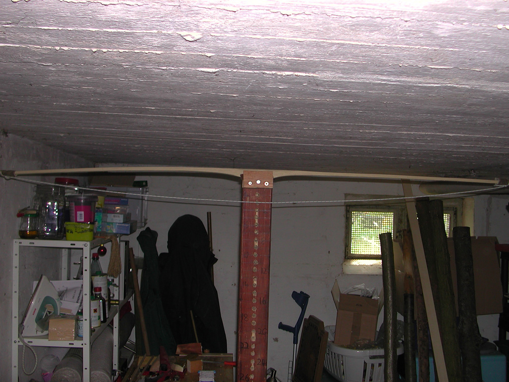

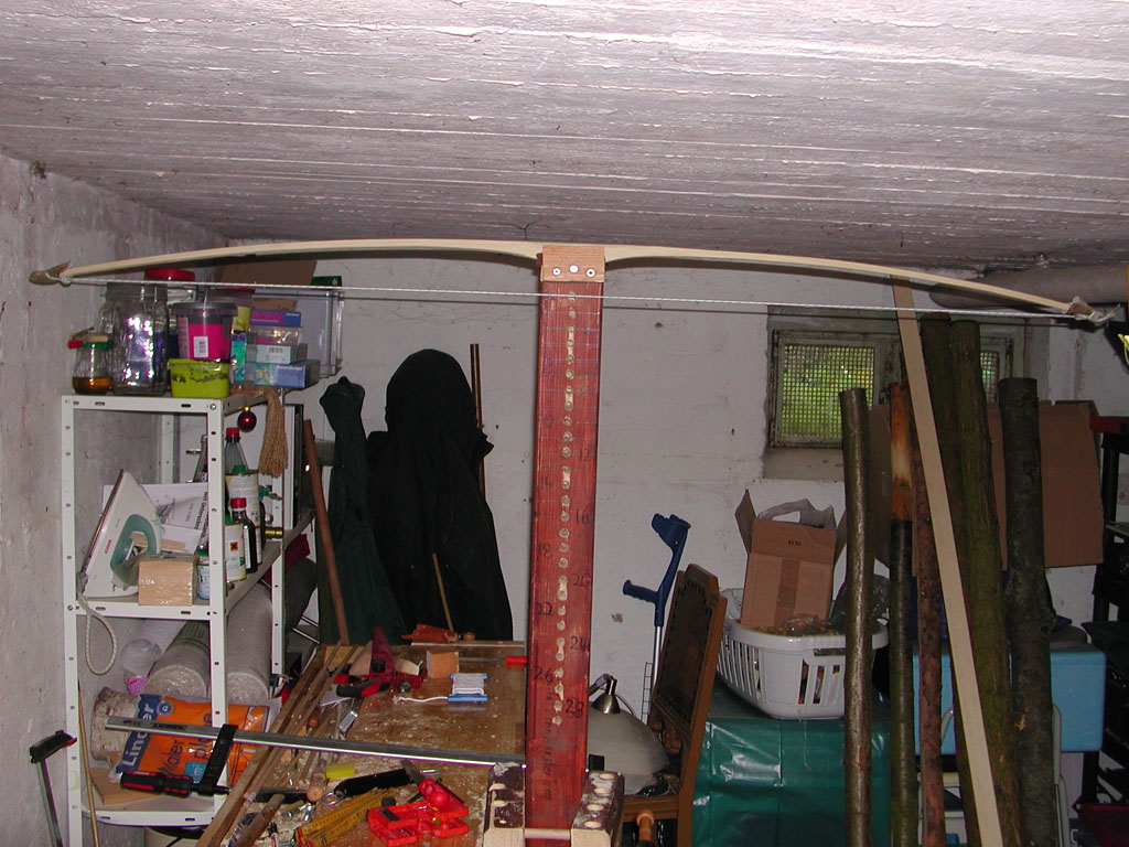

Hi all,
hab mich gestern noch intensiv mit dem Bodentiller auseinandergesetzt.
Heute hab ich ihn mal auf den Tillerstock gesetzt und das ganze sieht zur Zeit so aus.
An den Fadeouts hat er 1,5cm und an den Tips 1cm.
Re: Neuling braucht Tipps und Meinungen zum Bogenbau
Ich habe so an 30 Pfund gedacht.
Bin mir jetzt ziemlich unsicher wieviel ich nun noch wegnehmen soll
Der Bogen von Dir Revolt ( lieben Dank für Deine Posts !) hat 29, wenn meiner 30 als Ziel haben soll muss ich wohl jetzt schon vorsichtig rangehen, oder seh ich das falsch?
Soll ich schon versuchen ihn auf Standhöhe zu drehen? Und wieviel ist bei so einem Bogen die Standhöhe?
So wie bei dem von Revolt?
Hachja, Fragen über Fragen...

Die Zugkraft ist immer in einer Relation zur Auszugslänge zu sehen. Würde ich meinen Bogen weiter ausziehen hätte ich mehr Pfund zu stemmen. Wenn der Auszug deiner Tochter zb nur 26 ist brauchst du für 30# tendenziell einen stärkeren Bogen als meinen.
Im zweiten Bild siehst du schon eine Biegung. Nimm dir ein schabendes Werkzeug ( Klinge )mit dem du nicht viel Holz abträgst und versuche die Biegung weiter herauszuarbeiten.
Je mehr Biegung (Gleichmäßig!!!) du nun nach und nach einarbeitest desto eher kommst du in Richtung Standhöhe.
Schau dir mal fertige und gespannte Bögen an. Die Faust mit ausgestrecktem Daumen ist in etwa Standhöhe und da bist du noch weit entfernt.
Edith hat mich zum Messen überredet
16cm Standhöhe sind es bei mir. Ach und übrigens ist es gut das Zuggewicht anzupeilen aber erstmal wichtiger die Biegeradien der WA sauber herauszuarbeiten. Erstmal also vernünftig Tillern lernen, sonst geht es dir wie vielen die statt einen 50# Bogen einen 25#er bauen der sich schon direkt am Griff biegt.
Yo, Danke Revolt.
Im übrigen denke ich das der Auszug für meine Tochter nicht unbedingt die 28 haben muss.
26, wie du sagst reichen da glaub ich aus.
Naja, ich probier mal weiter und schicke noch mal pics.
