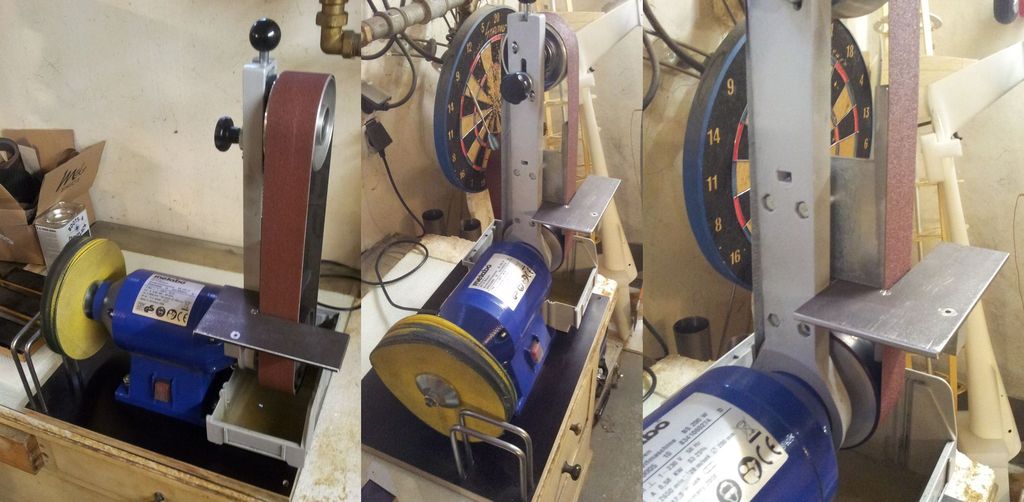

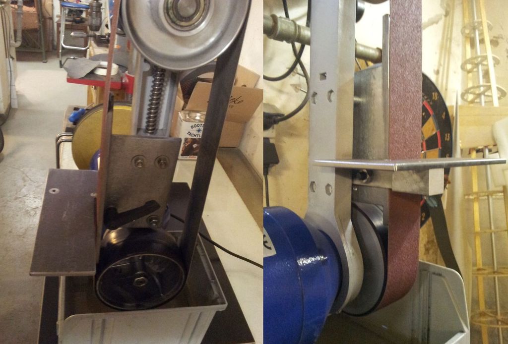

So, hat etwas gedauert, aber soweit ist der Schleifer jetzt arbeitstauglich und hat heute schon die Grobformen von 3 Armbrustbogenrohlingen als Einstand von Flexspuren befreit / auf Maß gebracht.
Welten Unterschiede zu den alten Mini-Baumarktgeräten
Mit denen hätte ich bestimmt 5x so lange gebaraucht.
Abnehmbare Planschleifeinrichtung,
frei einstellbarer Schleiftisch (90° als Schnellanschlag),
Multiplex Grundplatte,
Schwabbel-/Polierscheibe (die allerdings noch etwas eingespielt werden muss),
abnehmbare Anlagehilfen für die Polierscheibe und den Hohlschliff (die vermeintlichen Stahlgriffe),
in dem Behälter unter dem Schleifband ist etwas Wasser
Mögen die Funken fliegen^^
