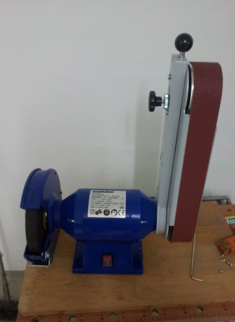

Eigentlich nichts besonderes! Oder doch???
;D
Ja, das ist ein neuwertiger Metabo BS 200w !!!
Glücksgriff beim Metallwarenhändler in der Nähe, stand dort schon lange, konnte mich nur nicht vorher überwinden.
Muss natürlich noch etwas modifiziert werden.
Rizzar, der sich ziemlich darüber freut.

Glaube ich Dir, viel Grund zur Freude. Viele Messermacher haben den als Standard.

Sieht soweit ganz gut aus :D
Die Schleifsteine die da drauf sind sind meist nicht so der riesen Hit... den würde ich evtl gleich wechseln. (Wäre der erste den ich sehe der was taugt :-\ )
Für harte Materialien nehme ich lieber weichere Schleifsteine - ich meine die Bindung, nicht das Korn.
Schleifscheiben gibt es dicht wie einen Klinkerstein oder auch offenporig und weich wie Sandstein. Härte I, J oder K finde ich gut und von der Bindung her sollten sie halt eher offen sein als dicht.
Und Siliziumcarbit ist besser als Korund - meist ist Korund drauf.
Die weichen Scheiben nutzen sich schneller ab, sind aber viel griffiger im Abtrag und werden weniger heiss und setzen nicht zu und schmieren nicht finde ich.
Auf jeden Fall aber VIEL SPASS damit ;D

Glückwunsch, den habe ich auch gesehen (in Steinhausen). Ist kein schlechtes Gerät, war mir nur zu klein und ersatzteile soll es sehr schlecht geben. Wenn du im Messerforum schaust dann wirst du einige Anbauteile und Verbesserungen finden.

Ja, er muss eben noch etwas modifiziert werden, der Stein kommt vermutlich eh beiseite bzw. wird ausgetauscht, bin mir aber noch nicht ganz sicher was als Ersatz (Polierscheibe, Scotchirgendetwas?) herhalten soll.
Der Schleifarm (der eh bei mir primär in Benutzung sein wird) bekommt natürlich einen verstellbaren Schleiftisch und eine feste Planschleifmöglichkeit.
Dauert aber noch, das derzeitige Armbrustprojekt nähert sich dem Endspurt und hat daher Vorrang.
Bernd, meinst du in Steinhausen oder in Geseke?? Wo kann man denn in Steinhausen Werkzeug kaufen????
Die größe ist natürlich für den Profibereich ein wenig zu klein, aber für den Preis im Vergleich durchaus zu gebrauchen.

Vergleich zu einem Wolfmaster hält er natürlich nicht stand, allein was die Möglichkeiten angeht, aber auch Kraft und Bandlänge stehen beim Profigerät außen vor.
Mir gefällt das Design vom kleinen Messerladen besser, allerdings liegen beim Nachbau allein die Materialkosten für die wichtigen Teile (ohne Krimskrams) schon weit über 400€.
Nachteil von dem Metabo: es gibt ihn einfach nicht mehr und der Nachfolger ist schlechter verarbeitet, etwas schwächer und vor allem ist der Schwenkarm eine Gehäusekonstruktion, daher nicht annähernd so gut erweiterbar wie dieser.

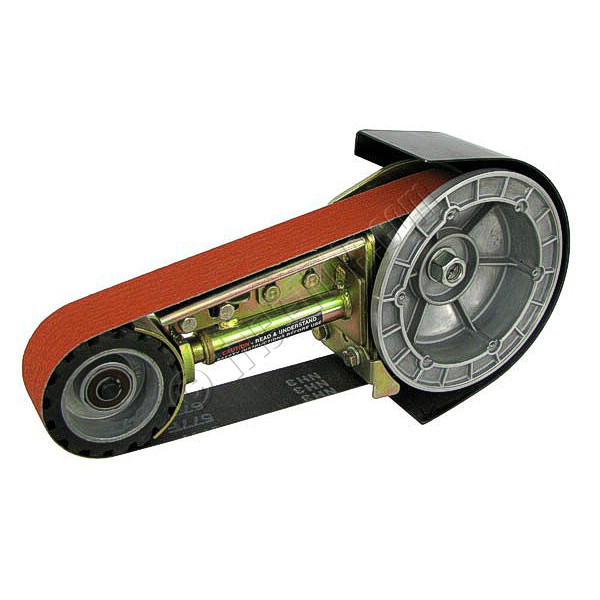

Ich habs an einen "alten" Drehstrommotor mit 1,5 kW angeflanscht und kann das Teil nur empfehlen. Zusätzlich habe ich mir eine Planschleifscheibe gegönnt ( Eigenbau ).
Hier der Post von damals
Beitrag von Bogenede » 4. Mai 2011, 17:27
Jetzt habe ich das gefunden was ich suchte und auch noch zu einem, denke ich, guten Preis. Aber alles hat einen Haken, man braucht wegen der hohen Portokosten mit UPS bei $ 126,47 einen "Onkel" in Amerika.
Schaut euch das Ding mal an ( Ich habs mal provisorisch ins Deutsche übersetzt
http://www.vansantent.com/grinding_sanding.htm
Eine Vielzahl von Bändern und Scheiben ist lieferbar für verschiedene Projekte. Multitool passt an viele Motoren von verschiedenen Herstellern mit angeschraubtem Scheibenschutz ohne Spezialadapter. Wir schlagen mindestens 1/3 PS (1/2 PS und mehr wird vorgeschlagen ). Die Welle muss 1/2", 5/8", 3/4" or 14mm Durchmesser haben. Mit einem Standardmotor und einer Drehzahl von 3450 U/min ist die Bandgeschwindigkeit ~ 1650 m/min möglich.
Der Anbausatz enthält einen Universaladapter mit Schlitzen zum einfachen Anpassen an die Befestigungen des Schleifscheibenschutzes und eine ausführliche Montageanleitung.
Das Multitool passt nicht an angenietete oder angeschweisste Motordeckel, die gleichzeitig die Kugellager enthalten.
In dieser pdf Datei hier sehen sie ob der Bandschleifsatz passt
Related Items ( hierzu muß man auf die Webseite des Anbieters )
• Passungsliste
• Montage Anleitung
• Alle vorhandenen Modelle
• Hier sehen sie ein video!
