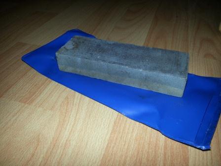

€dit: Habe mir bei uns beim Bauhaus einen Abziehstein von Wisent (Der Hausmarke von Bauhaus glaub ich) gekauft für 5€. Da steht aber weder was von der Körnung noch sonst was drauf. Er hat eine blaue Seite und eine graue. Kennt den wer von euch, weil habs damit versucht und nocht wirklich eine Schärfe zusammengebracht.

Ich werde nun mal probieren mit meinem Abziehstein (Foto unten, weiß nicht ob es was bringt wenn ich es poste, aber ich poste es halt mal) probieren abzuziehen wie bei dieser (http://www.woodworking.de/schaerfprojekt/zieh1.html) Anleitung.
Also Ziehmesser mit der Oberseite auf den Stein und schräg zu mir ziehen nehme ich an.
und @ Rabe: Ja das kann gut sein dass er es nicht abzieht, aber trotzdem sollte es zumindest nach dem Schleifen so sein, dass ich mit den Fingern über die Klinge fahren kann und ich mir nicht mal annähernd reinschneide, oder?
(Wie gesagt, bin neu in der ganzen Materie, deswegen frag ich lieber öfter nach, als dass ich selber herumwurschtel und mehr falsch als richtig mache ;D )
